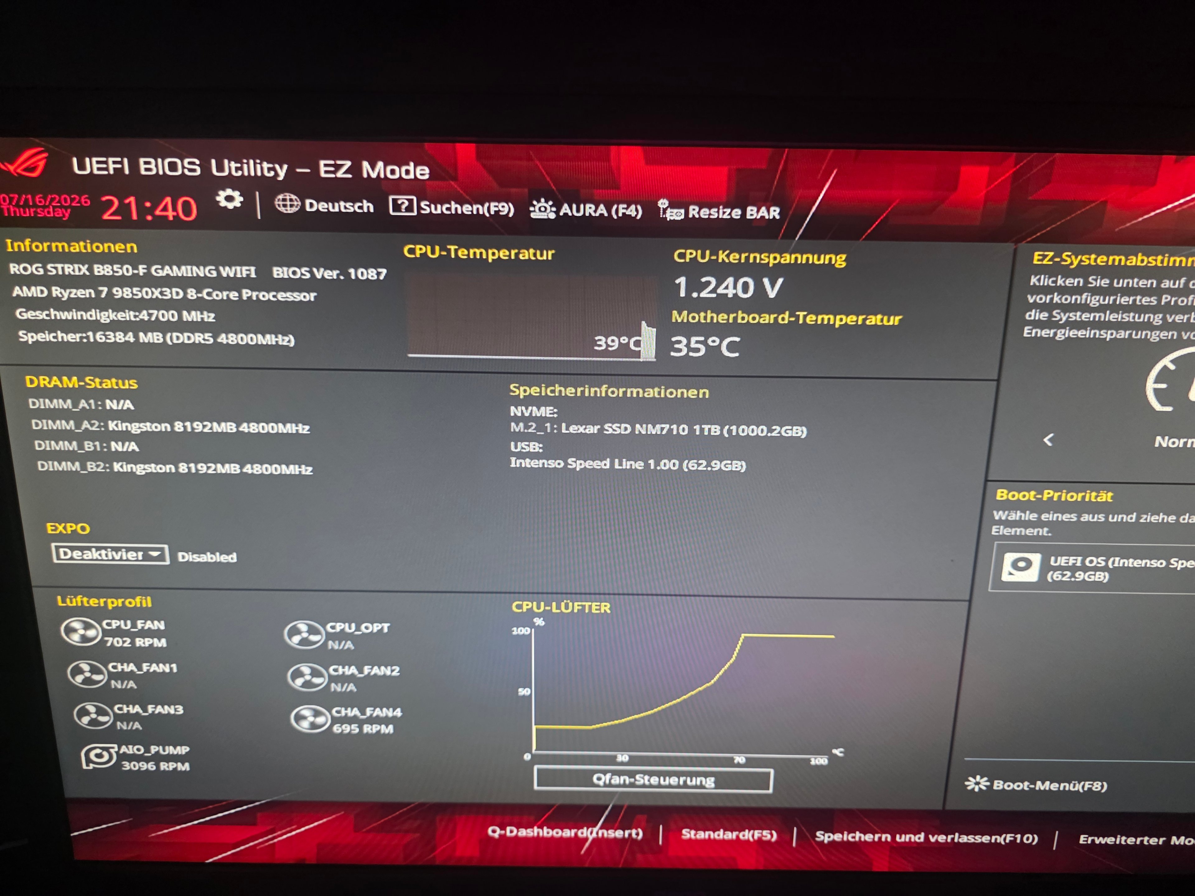

weiss einer warum mein PC nicht vom Stick booten will ? habe jetzt einen neuen erstellt erst ging es wenn ich CSM aktiviere sobald ich es deaktiviere will er nicht davon booten aber win lässt sich nicht installieren mit Aktivierten CSM.
Habt ihr ne idee? wenn ich im Bios auf den Stick klicken unter (F7) erweiterter Modus -> Booten dann unten auf meine UEFI OS (Intenso Speed Line 1.00 (62GB)
Der Bildschirm wird kurz dunkel und kehrt dann zurück.
Wenn ich CSM Aktiere geht es.
Verstehe es nicht ist schon der zweite Stick den ich mit Media Tool gemacht habe. Ist noch irgendwas falsch eingestelllt im Bios?

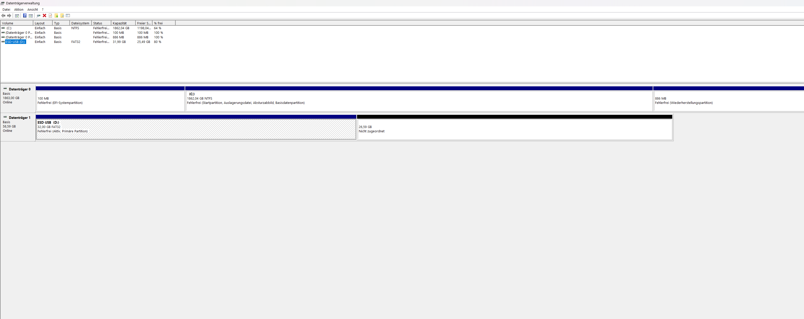

Steck mal den erstellen Stick an den funktionierenden Rechner an und zeige mal einen vollständigen Screenshot von der Datenträgerverwaltung.

also ich bin am verzweifeln habe jetzt den stick so gemacht wie mir gesagt wurde und trotzdem wird nicht vom stick gebootet wenn csm deaktiviert ist
hab auch nochmal vom bios eins hinzugefügt
Du hast keine UEFI-Bootpartion auf dem Stick. Erstell den Stick mit Rufus, aber eben Partitionsschema auf GPT. Rufus macht auch den ganzen anderen Rest, mit der ensprechenden ISO

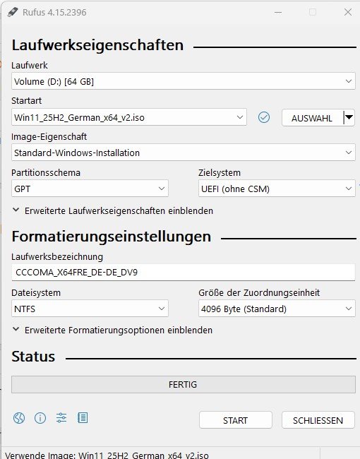

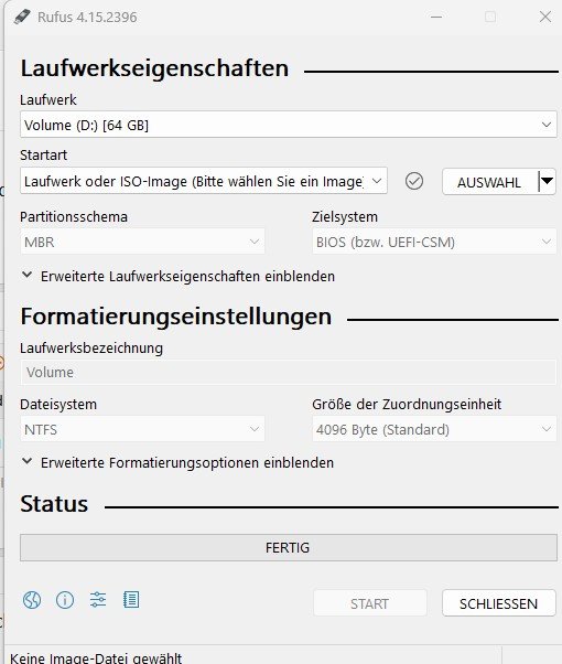

für rufus muss ich die iso von win 11 haben korrekt? lade die gerade runter
Nein Rufus hat auch eine Option die ISO downzuloaden.. Auf Auswahl klicken und DOWNLOAD anwählen.
Also um präzise zu sein, auf den Pfeil nach unten NEBEN Auswahl klicken
hab die option nicht in rufus gefunden

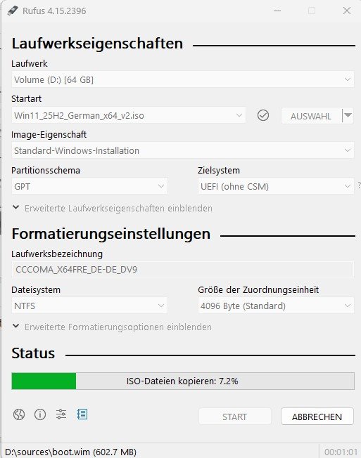

ah ok danke aber hatte sie schnell geladen . nun arbeitet rufus schon
wird bestimmt ne zeit dauern, gehe mal mit mein hundi in der zeit und melde mich wenn ich back bin

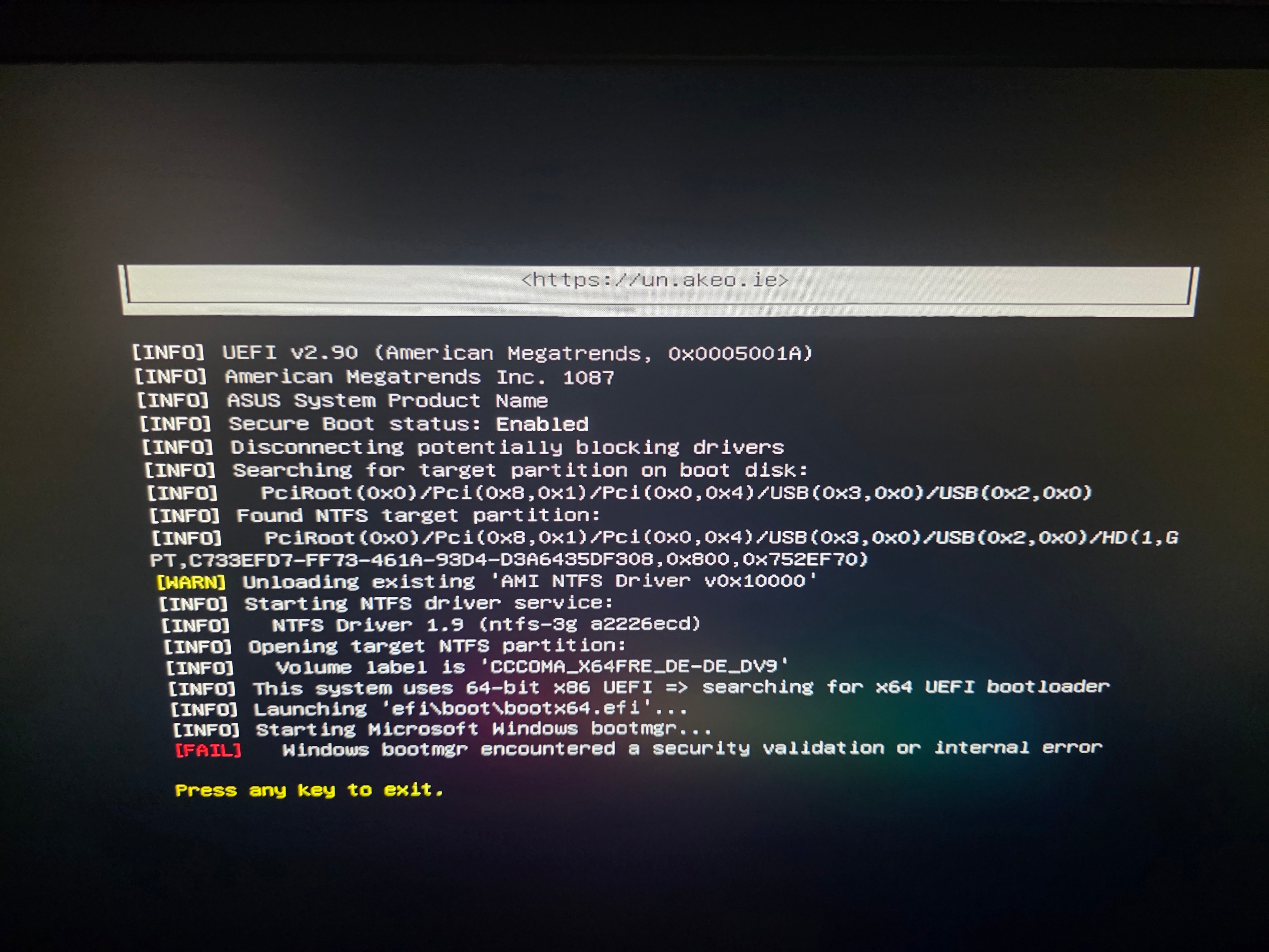

jetzt bekomme ich diesen hübschen fehler
Das sieht aber sehr danach aus dass dein USB-Stick das Problem ist. Denn der Screenshot sagt deutlich dass dein UEFI alles findet was es brauch und dann der Windows Bootmanager die Biege macht. Nimm dir einen anständigen Markenstick, zB von SanDisk
