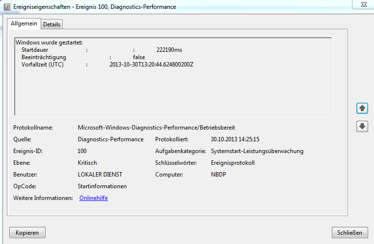

Also ich habe mein Laptop neu aufgesetzt und seid dem habe ich ein Problem, dass Windows 7 unglaublich lange braucht bis es startet. Er braucht ca. 12 Sekunden bis dort steht " Windows wird gestartet." und dann ganze weitere ca. 4:00 Minuten sehe ich dieses "Windows wird gestartet." vor mir bis ich zum Desktop komme. Habe auch schon alle Treiber Installiert so wie alle Updates von Windows.
In der Ereignisanzeige unter „Diagnostics-Performance“ ist folgender Eintrag (siehe Bild).
Ereignis-ID 100
Kann mit einer Helfen an was das liegen kann.

Windows bootet echt lahm. 203s zum Desktop und 221 bis er komplett fertig ist:
Code:
- <timing bootDoneViaExplorer="202965" bootDoneViaPostBoot="231265"
Die PreSMSS Phase ist extrem lang:
Code:
+ <interval name="PreSMSS" startTime="0" endTime="149568" duration="149568">
das Starten dieses ACPI Geräts dauert extrem lange:
<phase name="bootStart" startTime="44" endTime="146558" duration="146514">
<pnpObject name="ACPI_HAL\PNP0C08\0" type="Device" activity="Start" startTime="51" endTime="136337" duration="136287" prePendTime="136287" description="Microsoft ACPI-konformes System" friendlyName="" />
