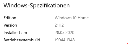

Poste doch mal Deine BIOS-Version und
Start > Einstellungen > System > Info
sieht so aus...
