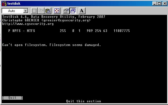

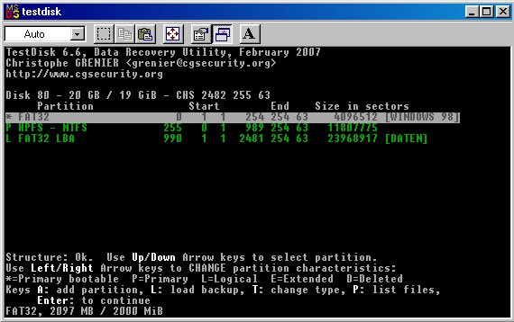

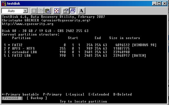

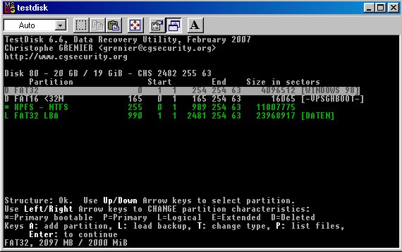

Dann bin ich im Internet auf Testdisk gestoßen und habe mir die Anleitung in diesem Forum durchgelesen und diverse Möglichkeiten ausprobiert (z.B. die Search und die Write-Funktion unter Analyse, habe nach Write auch wie angezeigt einen Neustart gemacht, WinXP funktioniert aber immer noch nicht.)
So habe paar Screenshots drangehängt, wie in einem anderen Thema beschrieben.
Das komische ist dass ich mir von der NTFS-Partition mit P keine Daten anzeigen lassen kann.

Deine Partitionstruktur weist keine Fehler auf, daher gibt es für Testdisk nichts zu reparieren.
Bleibt das Dateisystem.
Sichere Alternative ist Datenrettungssoftware.

Bei dir sieht es so aus, das das Dateisystem doch beschädigt ist.
Chkdsk Laufwerk: /r über Start / Ausführen / cmd wird von mir nicht ohne Backup empfohlen und geht auf eigenes Risiko.

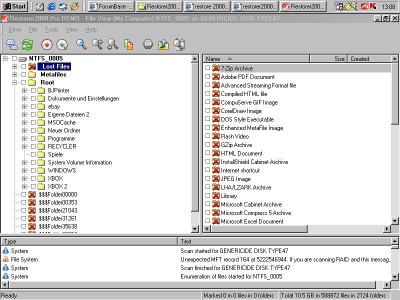

Also ich habe den Restorer2000 Pro installiert und den Scan drüber laufen lassen!
Und er fand tatsächlich meine alte Partition wieder!
So und jetzt wollte ich wissen, wie ich weiter vorgehen soll. Ich möchte gerne, wenn es irgendwie geht, meine komplette Partition wiederherstellen!

öhm die Demo ist meines Wissens kastriert, du kannst nur n paar 100 mb restoren....hast du denn wichtige Sachen auf der futschen Partition?
Servus, wären schon noch ein paar Dateien zu kopieren,
gibt es irgendetwas zu beachten bei dem Programm?
Wie gesagt, sonst kauf ich mir die Vollversion und stelle, wenn es geht die komplette XP-Partition wieder her.
