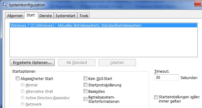

Wobei es mich ein wenig wundert, dass unter msconfig -> Start WinXP nicht aufgelistet wird, aber beim Starten immer die Auswahl zwischen XP und Win 7 auftaucht.
