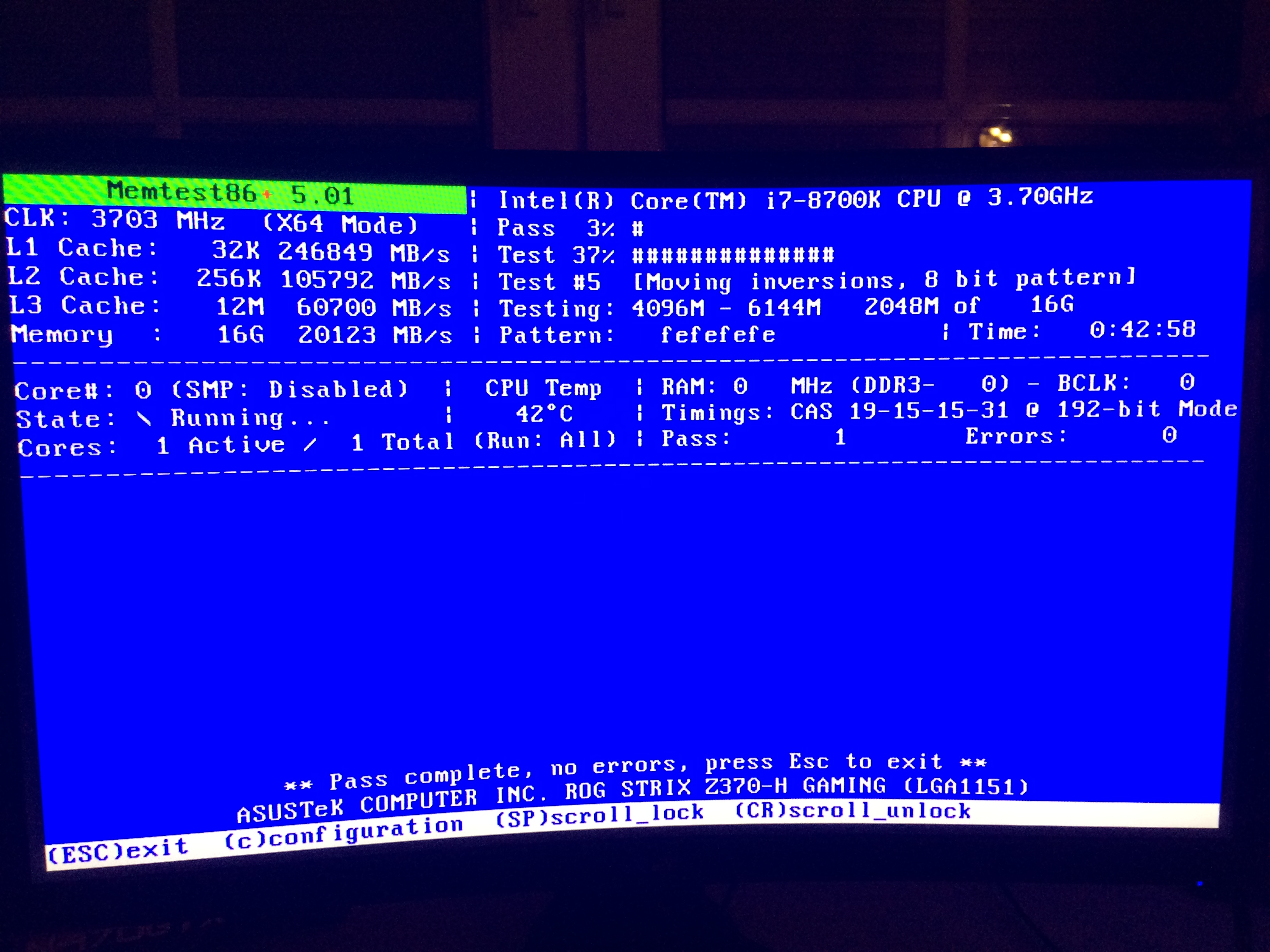

Okay, ich werde den Test nochmal durchlaufen lassen, mit jeweils einem Riegel, es scheint, als hätte das Mainboard den RAM auch wieder automatisch übertaktet :freak:
Bei beiden Tests lief es nur auf einem Kern und einem Thread. Beim ersteren hatte ich allerdings keine Errors (zumindest bis dahin nicht). Müsste mal schauen, ob einer meiner Kumpels schon DDR4 hat :confused_alt: ich hatte die 5 Tage zuvor absolut keine ungewöhnlichen Geschehnisse, lief alles ohne Probleme.
Du hast mit dem für deinen DDR4 Ram geeigneten Memtest86 unmengen von Fehler.
Dass der veraltete Memtest86+ nicht geeignet ist wurde ja bereits geklärt.
Du siehst ja selbst, der alte zeigt keine Fehler.
Dass jetzt hier trotzdem nochmals weiter spekuliert wird kannst du getrost ignorieren.
Auch die Aussage "das der Ram ja 5 Tage Problemlos lief und müsste eigentlich OK sein".
So ein defekt kommt halt plötzlich und nicht schleichend.
Du hast den Fehler gefunden, besorg dir neuen Arbeitsspeicher.

Klar kommt so ein Fehler plötzlich. Im Regelfall ist es aber so, dass man entweder ein Dead-On-Arrival oder nach vielen Jahren den Ausfall hat.
Selbstverständlich ist es möglich dass ein RAM nach 5 Tagen verreckt, die Wahrscheinlichkeit ist nur äußerst gering. Trotzdem sieht es nach dem Memtest ja tatsächlich so aus.
Ich persönlich würde versuchen noch einen RAM Riegel von einem bekannten zu bekommen, da mir RAM-Defekte beruflich bei 1.500 Clients noch nie begegnet sind, Mainboard-Ausfälle aber schon.
Zeitverschwendung, Garantiefall da Ram defekt.
Die Symptome/Fehler in seinem Startpost deuteten ja bereits darauf hin.
Wäre es nur das Mainboard gäbe es auch Fehler in dem alten Memtest86+.

Hallo JamesCarter,
wenn memtest86+ v5.01 keine Fehler zeigt, aber memtest86, dann sieht das nach einem anderen Problem aus.
Begründung: mt86+ wird automatisch immer nur mit einem Kern ausgeführt, wenn nicht extra [F2] gedrückt wird.
Drückt man dann [F2] und der Rechner hängt sich nach einer Weile auf, dann liegt das meist am Boost-Takt des iCore-Prozessors. Hat mit dem RAM dann gar nichts zu tun.
Zusätzlich birgt eine Automatische Übertaktungsfunktion (z.B. Asus, Gigabyte) das große Risiko der Instabilität bei Belastung CPU, RAM oder weiterer Komponenten.
Die Automatische Übertaktung (z.B. Asus "AI (OC) Tweaker" oder "Multicore Enhancement") sollte nicht auf [Auto] stehen, sondern auf [Manual] (manuell) oder D.C.O.P (XMP).
Dann Memtest86 nochmal ausführen.
Bitte mach mal Screenshots von Deinen BIOS-Einstellungen diesbezüglich (OC, CPU, RAM, ...)!
