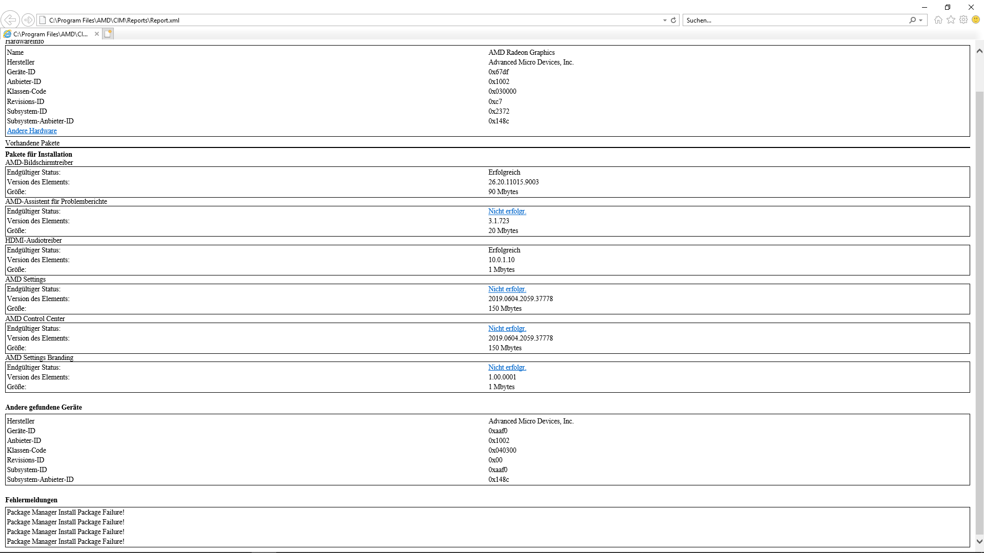

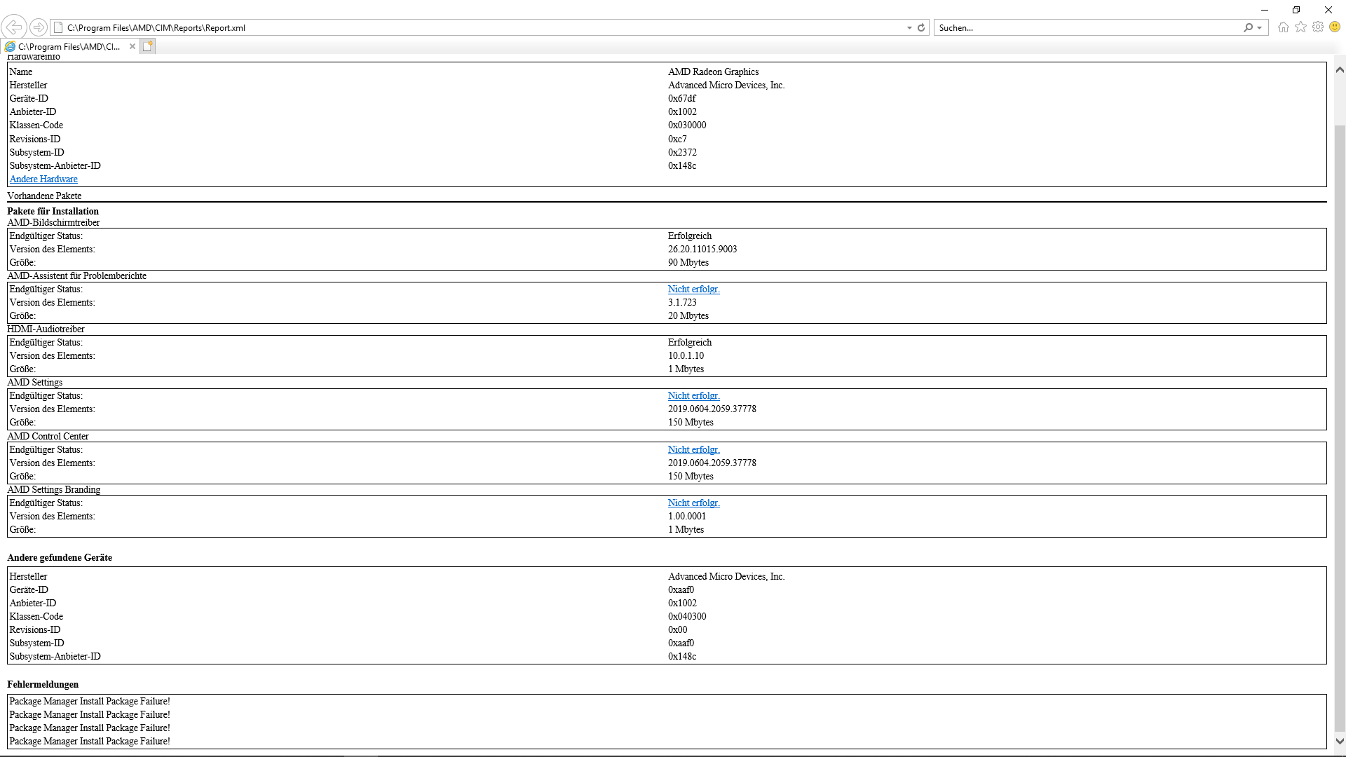

@Nickel Ich weiß nicht, was du mit 1903 meinst. Vielleicht verschrieben, als du 1603 schreiben wolltest? Ich würde gerne den 19.4.1. installieren, konnte den aber nicht finden, weil AMD immer nur die neusten Treiber zeigt. Die Pakete die ich meine, sind auf dem Bild im Anhang abgebildet. Das sind Teilpakete des Treibers, die in der Fehlermeldung angezeigt werden. Wenn du mir den Link des Treibers zukommen lassen könntest, würde ich es versuchen.

@BlackNinja2019 Kurze Erklärung zu meinem Problem. Ich habe bis vor ca. 7 Monaten Win7 gehabt, bis ich auf 10 umgestiegen bin. Dabei habe ich alle Daten automatisch mitnehmen können. Vor ein paar Wochen ist mir dann aufgefallen, dass das AMD Control Center mir schon seit Ewigkeiten keinen neuen Treiber mehr vorgeschlagen hat. Ich habe online nachgeschaut und gemerkt, dass einige neue Treiber verfügbar sind. Den alten sauber gelöscht und den neuen Installiert --> Fehlermeldung die auf dem Bild zu sehen ist.

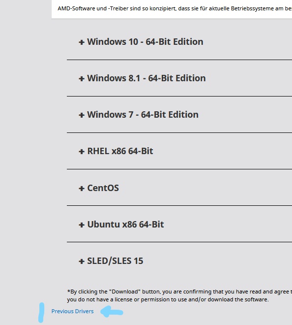

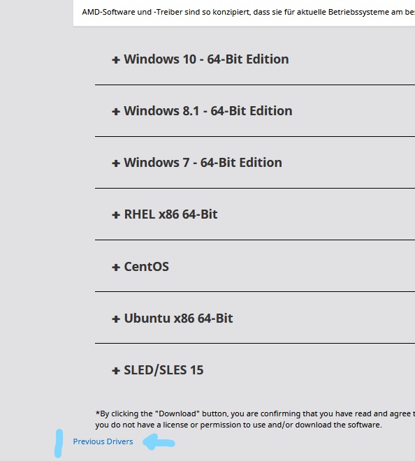

Den Treiber (19.4.1) findest du dort wo du warst auf der AMD Seite, ein wenig unterhalb, steht "Previous Drivers".
Nutze zur Deinstallation nochmals das "AMDCleanupUtility"
