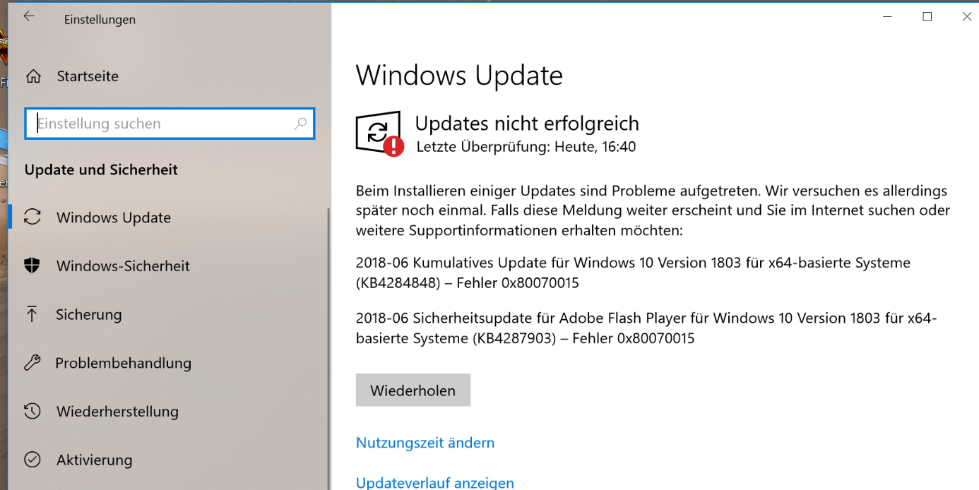

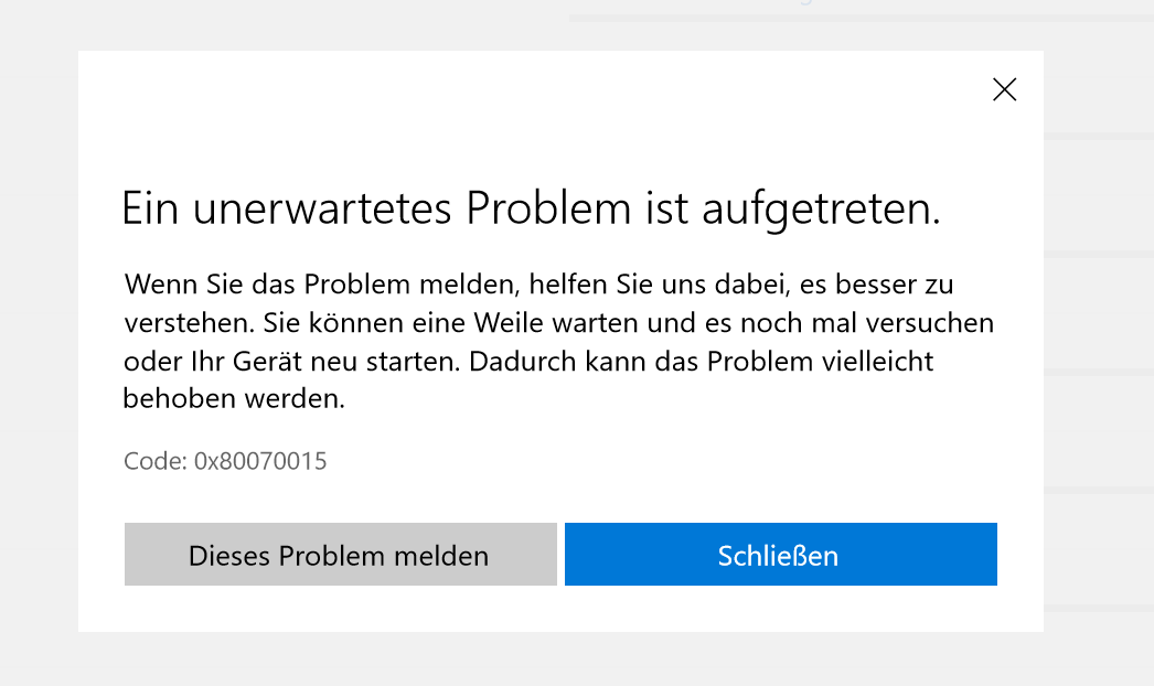

Ich kann seit dem Windows 10 Fall Creators Update 1803 keine
Updates mehr machen auch nicht im MS Store!

Der Fehlercode 0x80070015 weist darauf hin, dass ein beteiligtes Laufwerk oder eine der Systempartitionen Probleme macht. Konkret sagt der Fehlercode aus, dass Windows den zur Verfügung stehenden Platz auf einer zum System gehörenden Partition nicht ermitteln konnte. Entweder ist diese Partition schlicht zu voll, oder eine Fremdsoftware hat einen Filtertreiber installiert, der mit den Windowsfunktionen kollidiert. Das können zum Beispiel Tools sein, die virtuelle Laufwerke erstellen. Also z.B. die Daemon Tools oder diverse Brennprogramme, die ebenfalls solche Funktionen besitzen.

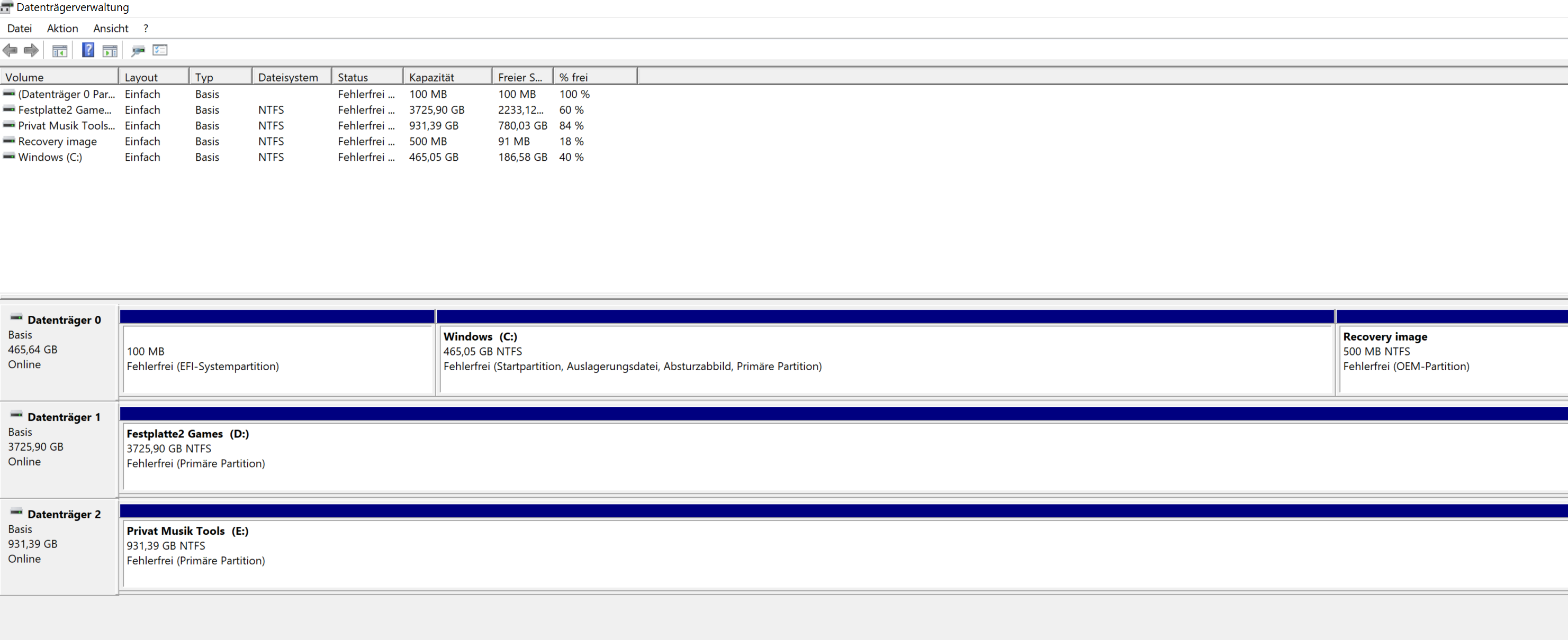

Zeig mal ein Bild aus der Datenträgerverwaltung (Partitionierung).
Iso Buster runtergeschmiessen geht trotzdem net er zeigt mir auch das er die Apps net install kann aus dem Store

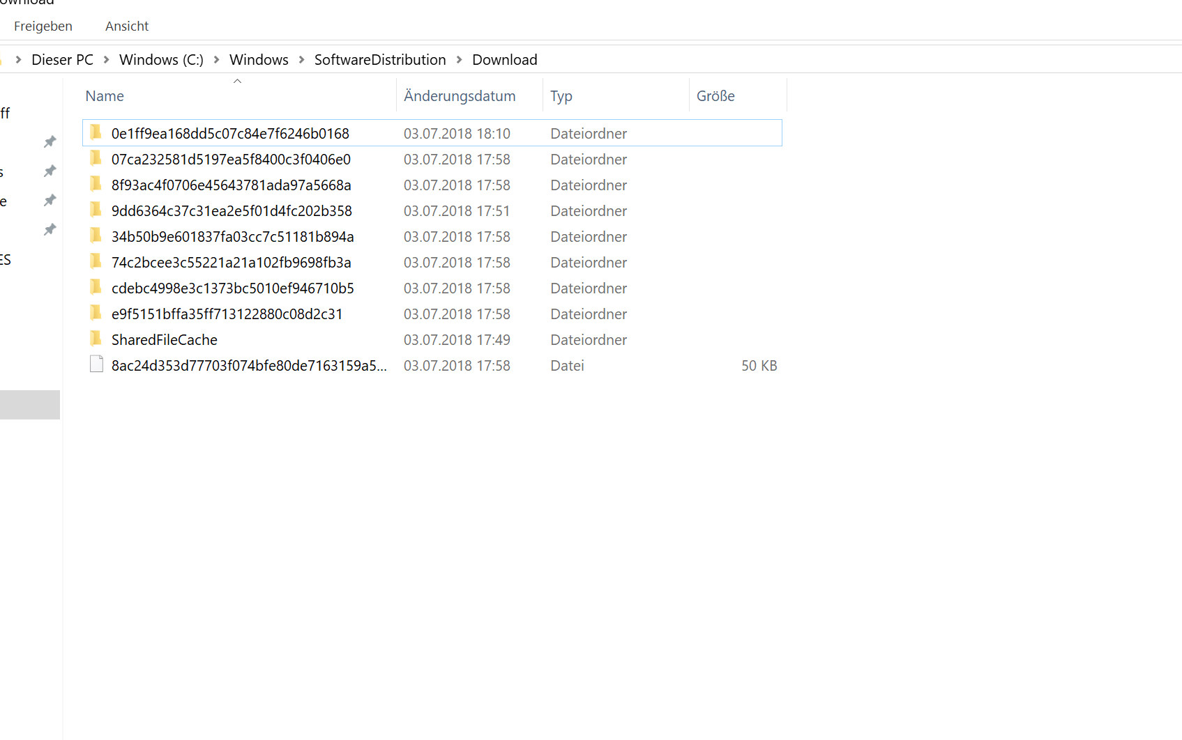

C:\WINDOWS\SoftwareDistribution\DOWNLOAD
ALLES LÖSCHEN >> auch PAPIERKORB leeren !
WIN neu starten > WINDOWS UPDATE nochmals starten - wenn nicht bereits selbstständig erfolgt -
TESTEN
