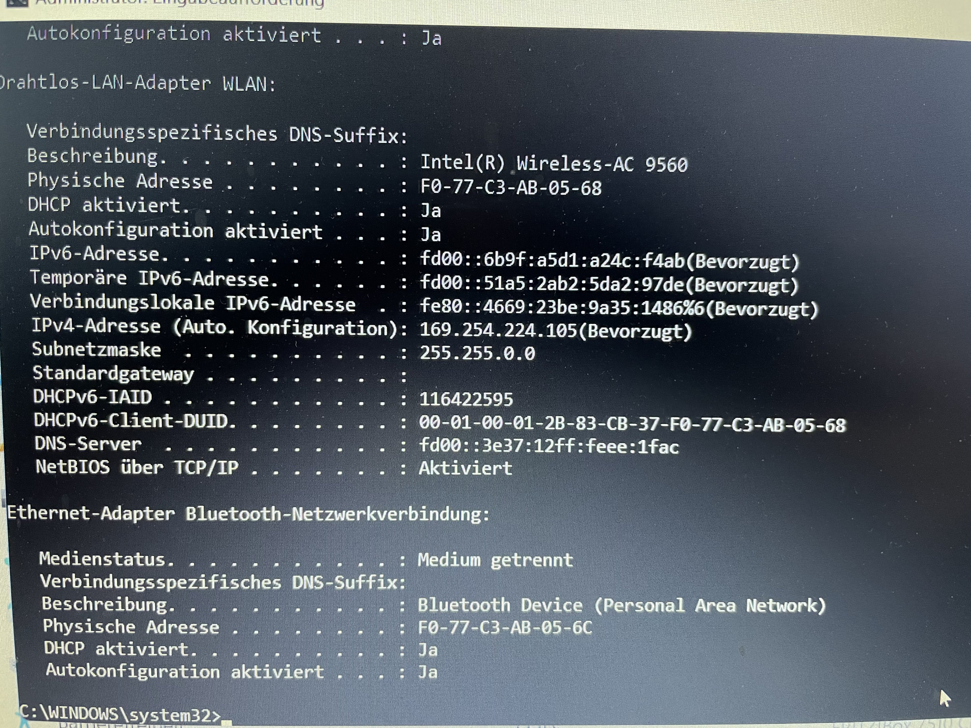

Windows11, kein Internet, gesichert
wenn alles auf automatisch steht (s. Anhang)

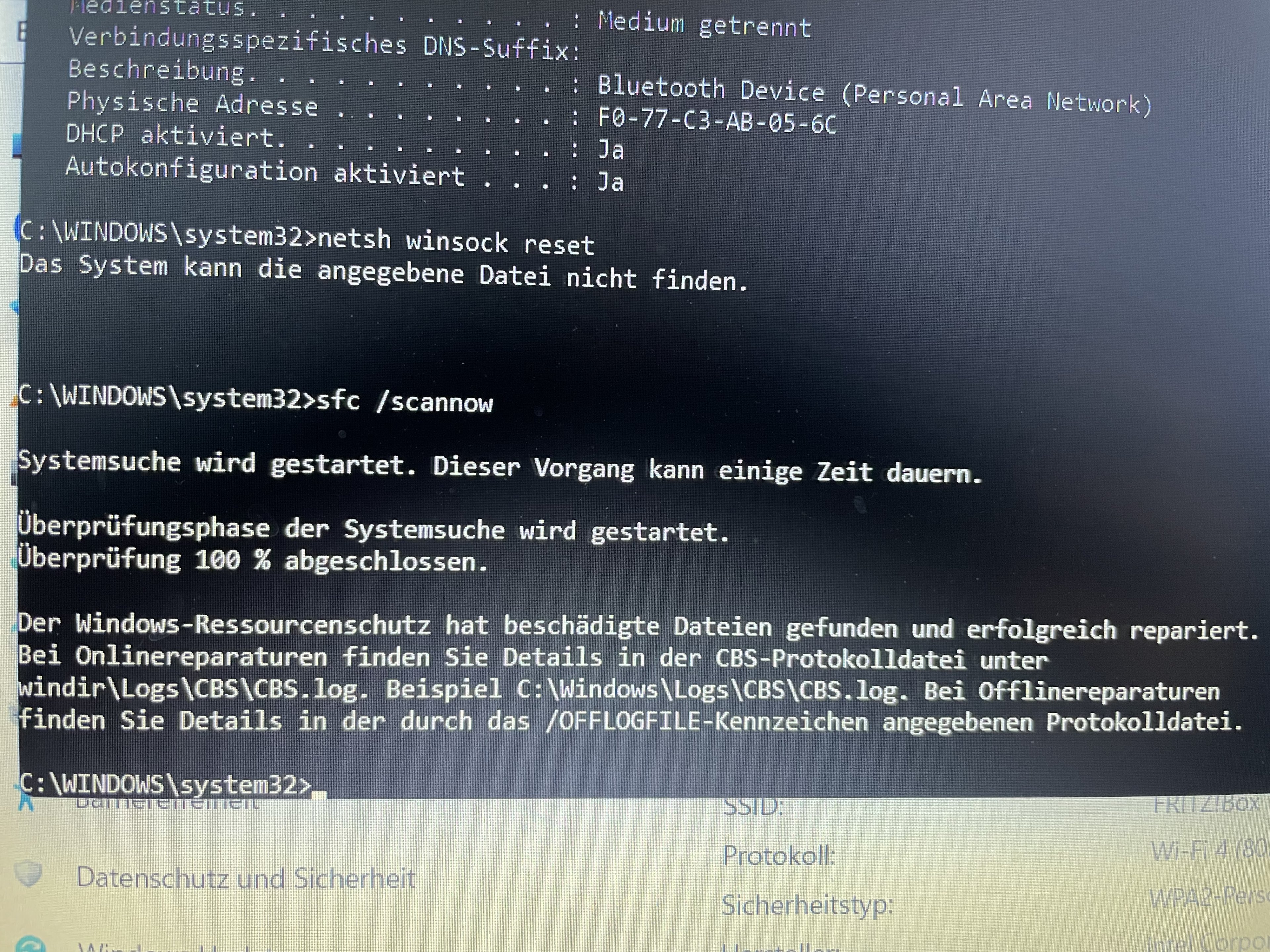

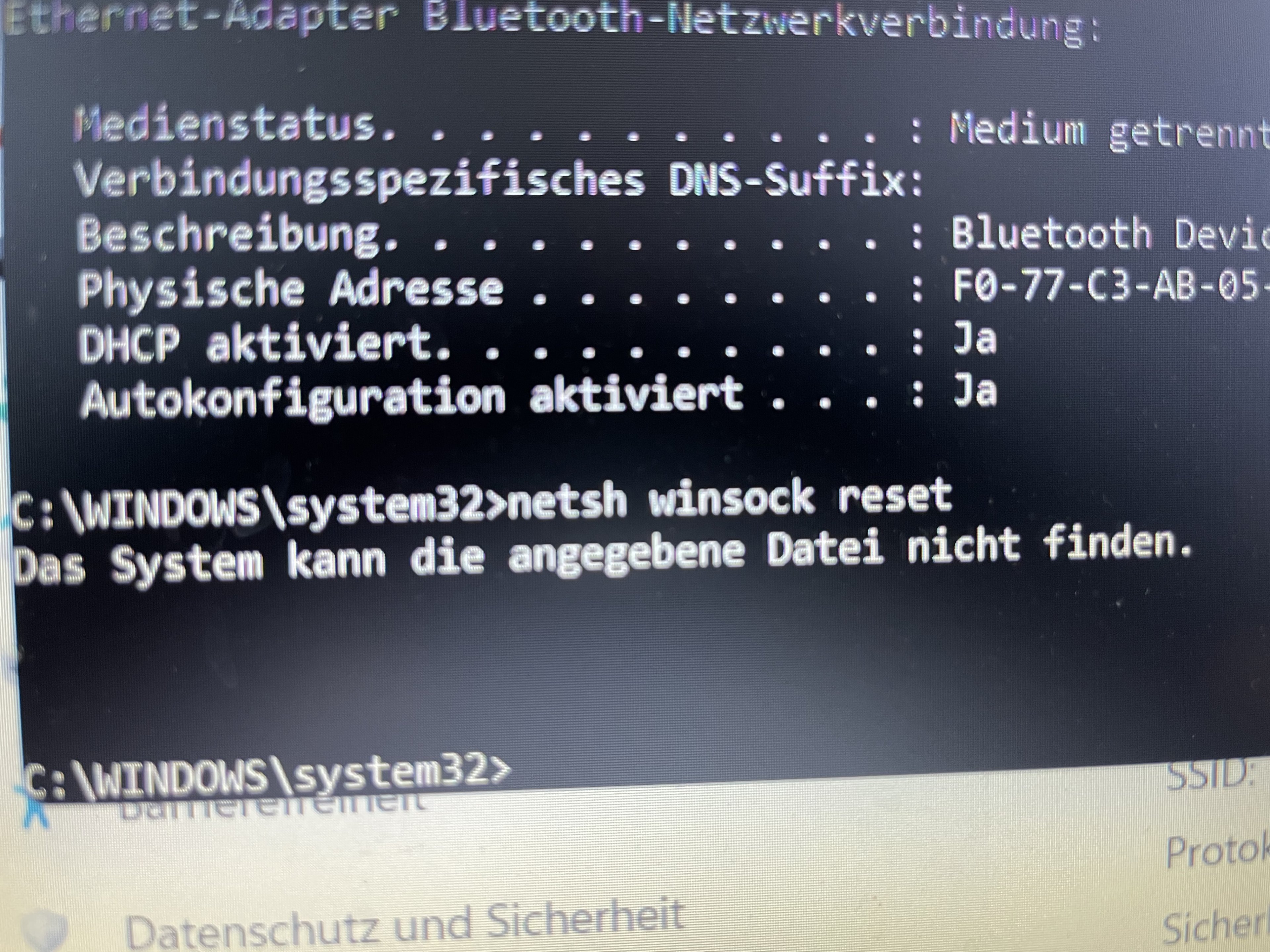

Nach dem Befehl erhalte ich: „das System kann die angegebene Datei nicht finden“
Bitte Foto. Hast du "netsh" auch eingetippt?
Hab ich doch richtig getippt, oder?
Dann würde ich mal die spannede Frage in den Raum werfen, warum es bei dir den netsh-Befehl nicht gibt.
Ich glaube es wird Zeit für SFC...
Was sagt "sfc /scannow"?
Reaktionen: wesch2000, cyberpirate und redjack1000
Ja hast Du richtig getippt.
Wenn netsh auf deinem Gerät fehlt, ist was mit deinem Windows nicht ok.

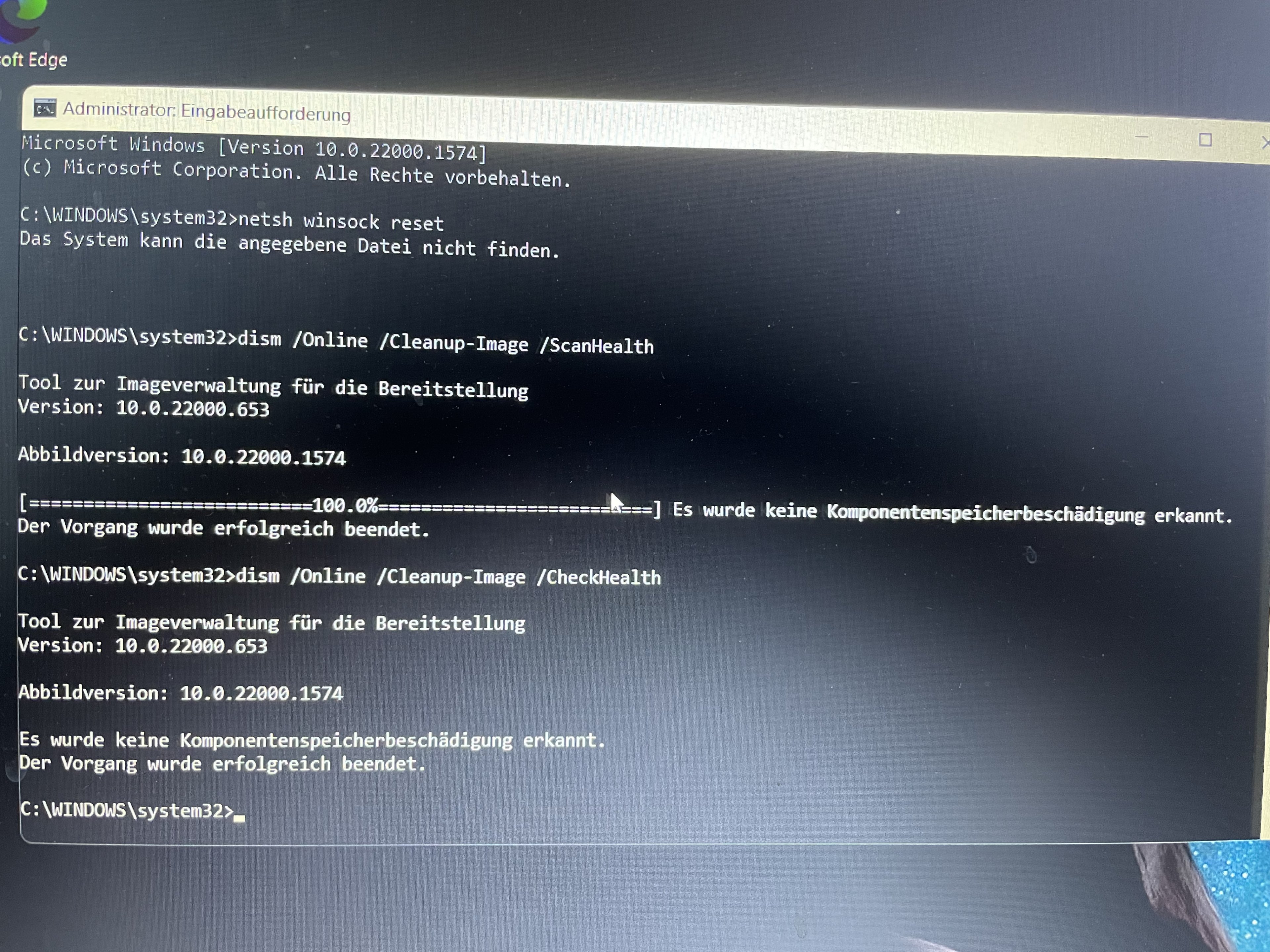

Da hat’s wohl dein Windows zerlegt.
Sfc und Dism , wenn das nicht hilft, ein inplace Upgrade.
1&1 Festnetz
Dism hat keine Fehler gefunden
nochmal'
weil: du willst lesen, daß keine (weiteren) probleme gefunden wurden.
Dann deinstalliere mal Kaspersky. Es kam in der Vergangenheit bei praktisch allen AntiViren Lösungen mal zu Fällen, wo ein Update auf einmal den Zugang zum Netz versagte.
Hilft das auch nicht, würde ich tatsächlich mal die Netzwerkkarte im Gerätemanager deinstallieren und somit Windows beim Neustart zum neu erkennen der Haradware "zwingen".
Klappt auch das nicht: Windows Neuinstallation.
Dann deinstalliere Kasperky testweise.
