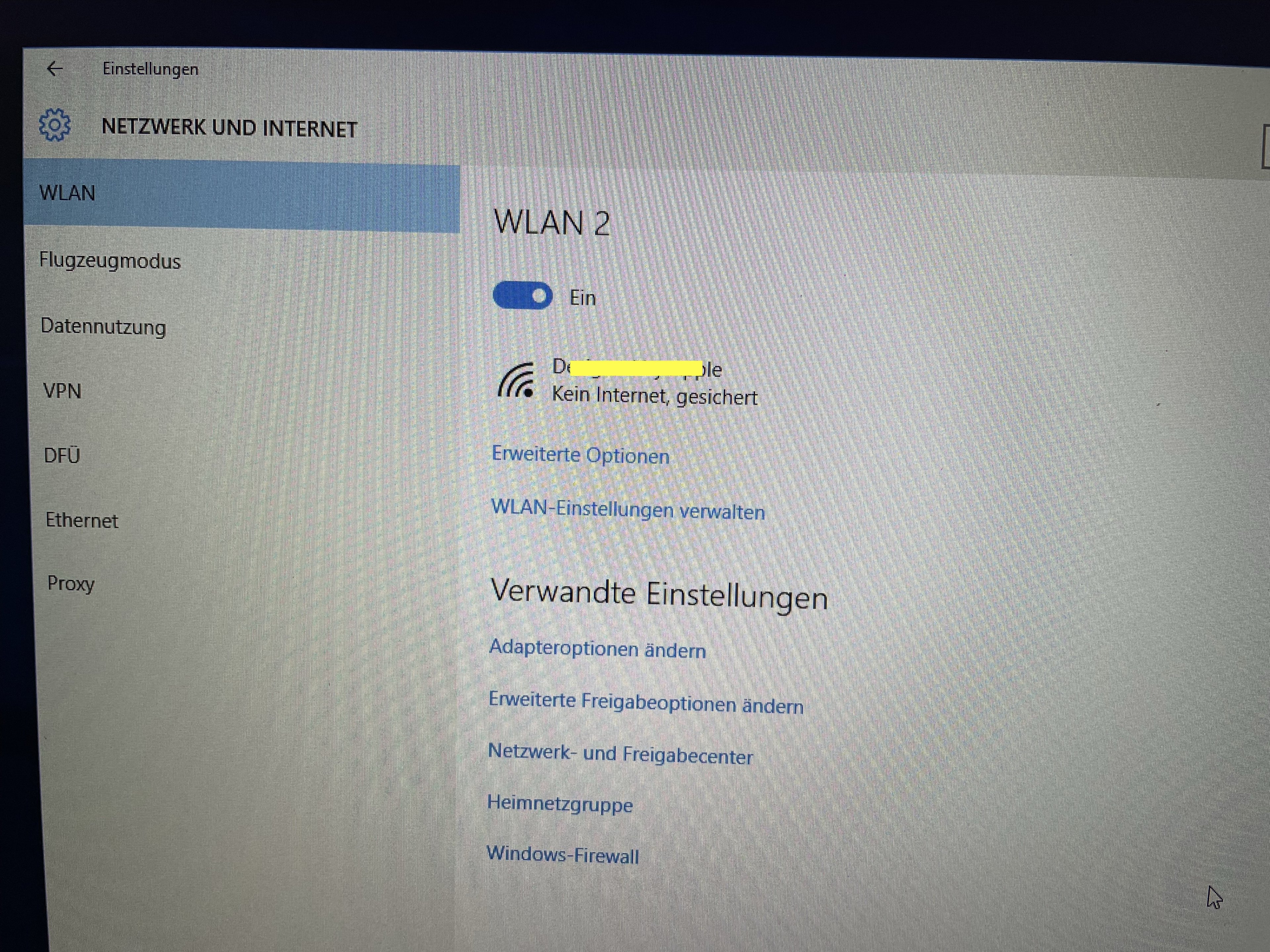

Hallo

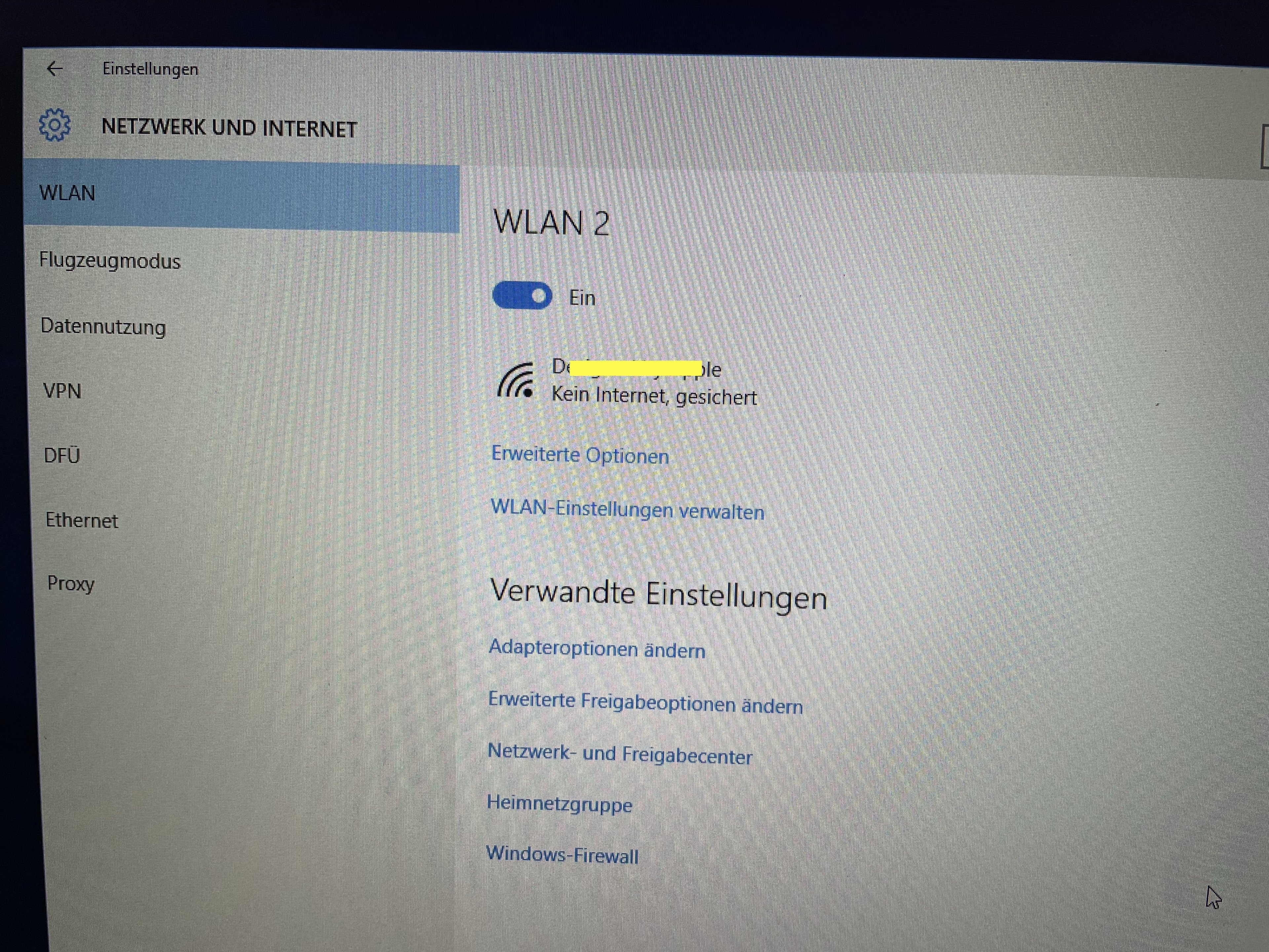

Kann mir jemand sagen, was kann ich machen/ prüfen wenn der Internet auf dem Laptop nicht funktioniert?
Ich habe Password eingegeben, aber Internet/ Wlan funktioniert nicht.
Was bedeutet das: "Kein Internet, gesichert" überall sonst (Telefon, Tablet usw...) geht der Wlan.

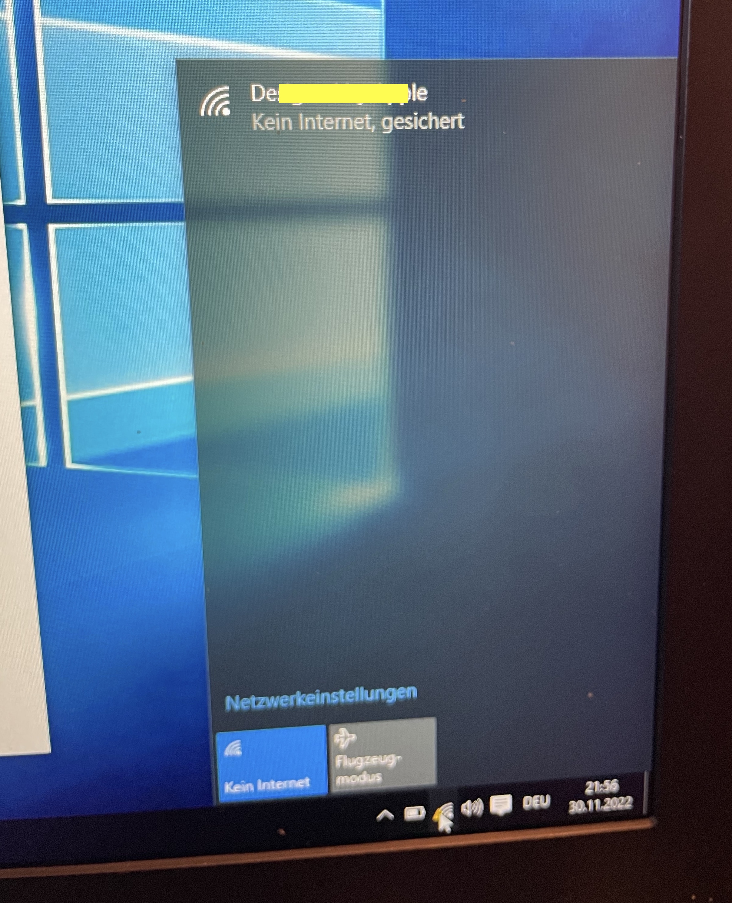

Gestern hat es noch 6-7 verschiedene Wlan gezeigt (von Nachbarn usw..) jetzt nur meine (wie auf dem Foto zu sehen)
An was kann es liegen?
Danke.

Kein Internet, gesichert steht dafür:
1) Du bist mit einem gesicherten WLAN verbunden (bspw. durch WPA2 gesichert).
2) Das WLAN mit dem Du verbunden bist, hat laut deinem Windows keine aktive Verbindung mit dem Internet. Die Anzeige kann gelegentlich aber auch mal von der Realität abweichen.

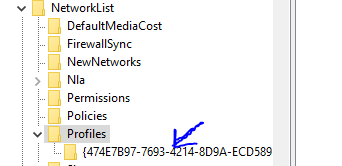

Geh in dir Registry und lösche unter:
"Computer\HKEY_LOCAL_MACHINE\SOFTWARE\Microsoft\Windows NT\CurrentVersion\NetworkList\Profiles"
alle Profile die da stehen, unter Profiles, die mit den Ziffern (siehe Bild).
Dann starte das System neu und Windows richtet die WLan Verbindung neu ein.

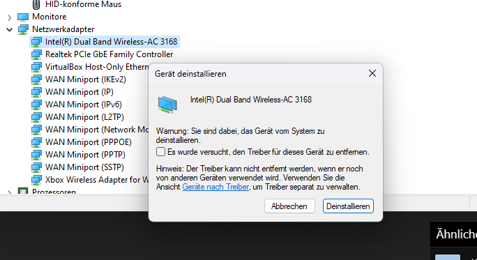

Deinstalliere mal das Gerät über den Geräte Manger, Haken bei Treiber entfernen erstmal raus lassen, dann oben nach "Aktion " > "Nach geänderter Hardware suchen"
Da fehlt aber bei mir Intel? .. Siehe Foto.
Habe Wiederhergestellt Win 10 über Einstellungen und für 2-3Min hatte ich Internet und dann plötzlich war wieder weg o.O

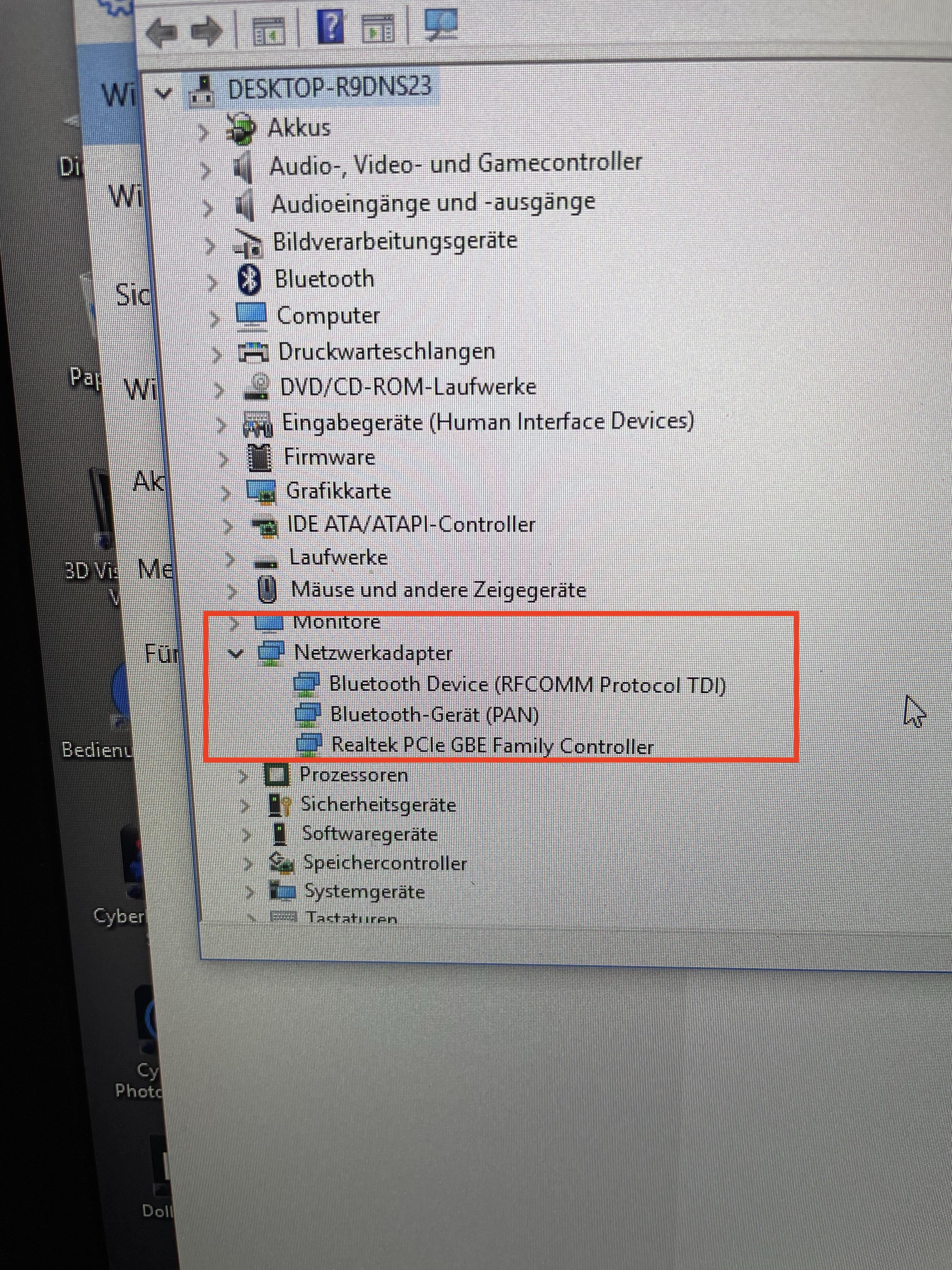

Wie kommst du darauf, dass hier ein Intel fehlt?
Es gibt offensichtlich kein unbekanntes Gerät im Gerätemanager.
Somit wäre, wenn ein Intel- Wifi oder Lan -Netzwerkadapter im System (Mainboard/Karte) ) wäre,
dieser im BIOS deaktiviert oder kaputt.
Gilt auch für jeden anderen Wifi/Lan Adapter, nicht nur für einen Intel.

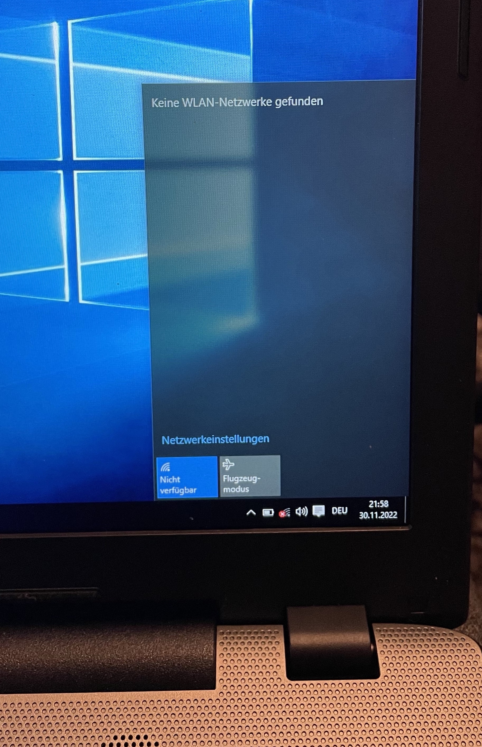

Schaut sein Bild vom Gerätemanager, es existiert keine Wlan Adapter.
Er sagt er hatte kurz Internet darüber und dann wars wieder weg.
Scheint also durchaus ein Hardware Problem möglich zu sein,
wenn er ganz weg ist im Gerätemanager.
