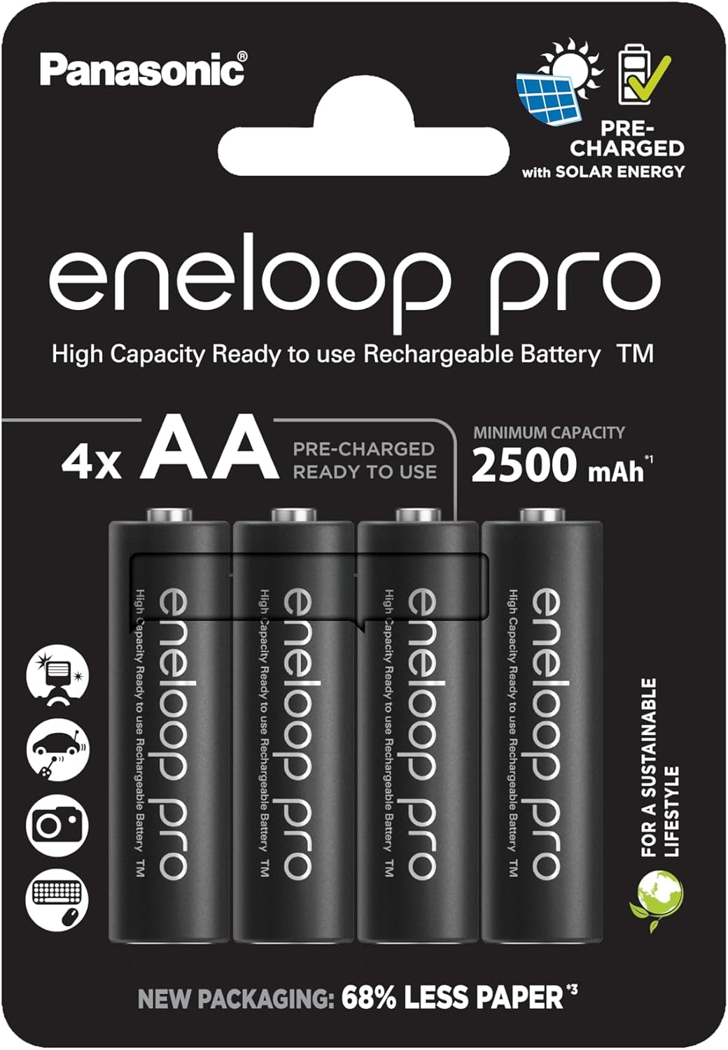

Ich habe eine Razer Basilisk V3 Hyperspeed Maus und sie benötigt eine AAA Batterie. Vor 25 Tagen habe ich erstmals eine voll geladene wiederaufladbare Batterie eingesetzt. (Eneloop von Panasonic mit 2500mAh). Heute hat sie aber schon den Geist aufgegeben. Ich habe die Maus für einen Mix aus Desktop und Gaming verwendet. Wird die Batterie der Maus beim Spielen so viel mehr verbraucht als nur im Office Betrieb bzw. beim Surfen oder Arbeiten? Meine Maus, die ich nur zum Arbeiten benutzen, hält zum Beispiel ewig. Ist das normal? Hab mir irgendwie von diesen wiederaufladbaren Batterien mehr erhofft.
2500mAh in einer TRIPLE-A klingt nach Fake Ware.
@h00bi Glaube kaum, dass die Eneloop Pro von Panasonic Fake Ware sind ;) Aber ich hab auch einen Tippfehler gemacht. Es sind AA Batterien, sorry.
Die Panasonic Eneloop Pro AAA Akkus haben aber höchstens 930mAh.

@Incanus Nein, die haben 2500mAh. Sind AA Batterien, hatte fälschlicherweise AAA geschrieben. Ja hab auch das Paket gekauft, da ich meinen Controller auch damit verwende. Geladen habe ich ihn mit dem mitgelieferten Charger, immer von Panasonic. Eine Vollladung dauert ca. 9 Stunden für die Pro und 7 Stunden für die normalen.
Nimm die Standard Eneloop (die weißen), die haben eine erhöhte Spannungslage dir näher an „normalen“ Batterien ist. Damit gehen die meisten Geräte, ich betreibe auch meine Mäuse damit, allerdings keine Razer.
Für optimale Spannungslage macht es Sinn die Batterien vor der ersten Benutzung zu laden, auch wenn sie eigentlich schon vollgeladen kommen.
