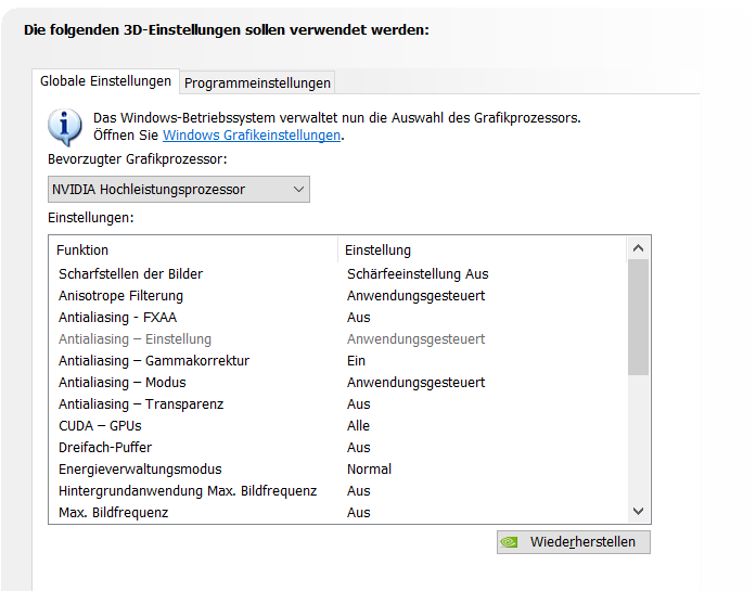

Hast du über NVidia Einstellungen mal explizit die externe Grafikkarte ausgewählt? Das klingt so, als ob er mitunter die interne Grafikkarte nutzt.

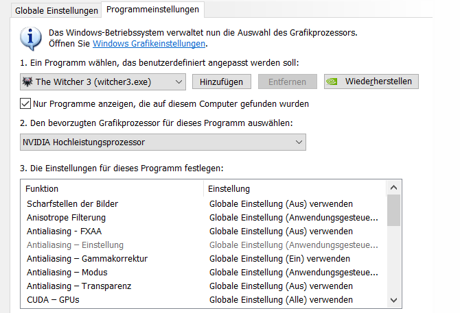

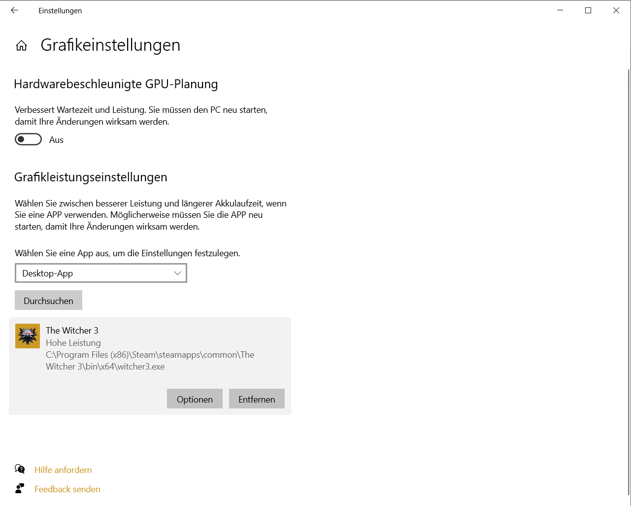

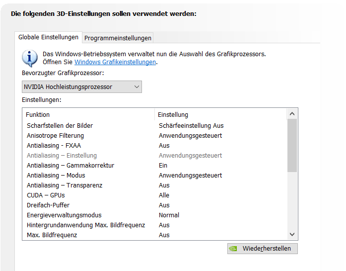

Also ich habe in den Settings, das so jeweils eingestellt-> Siehe Screenshot
Erstes Bild, der erste Satz im Dialog oben. Du musst die Zuweisung in den Windows Grafikeinstellungen machen. Der Nvidia Treiber hat je nach Windows Version und Graka zwar noch den Dialog für sonstige Einstelungen, für die Zuteilung welche Grafikkarte genutzt wird aber keine Wirkung mehr.

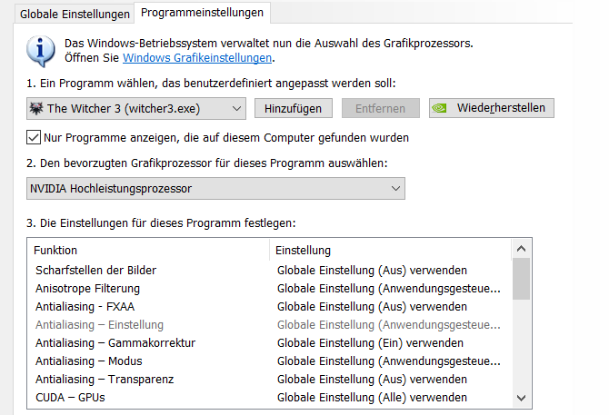

Dann würde ich hier im Menü sein, da habe ich dann mal Witcher 3 raus gesucht in Steam (meine ich zumindest). Hat aber auch nicht geholfen leider.

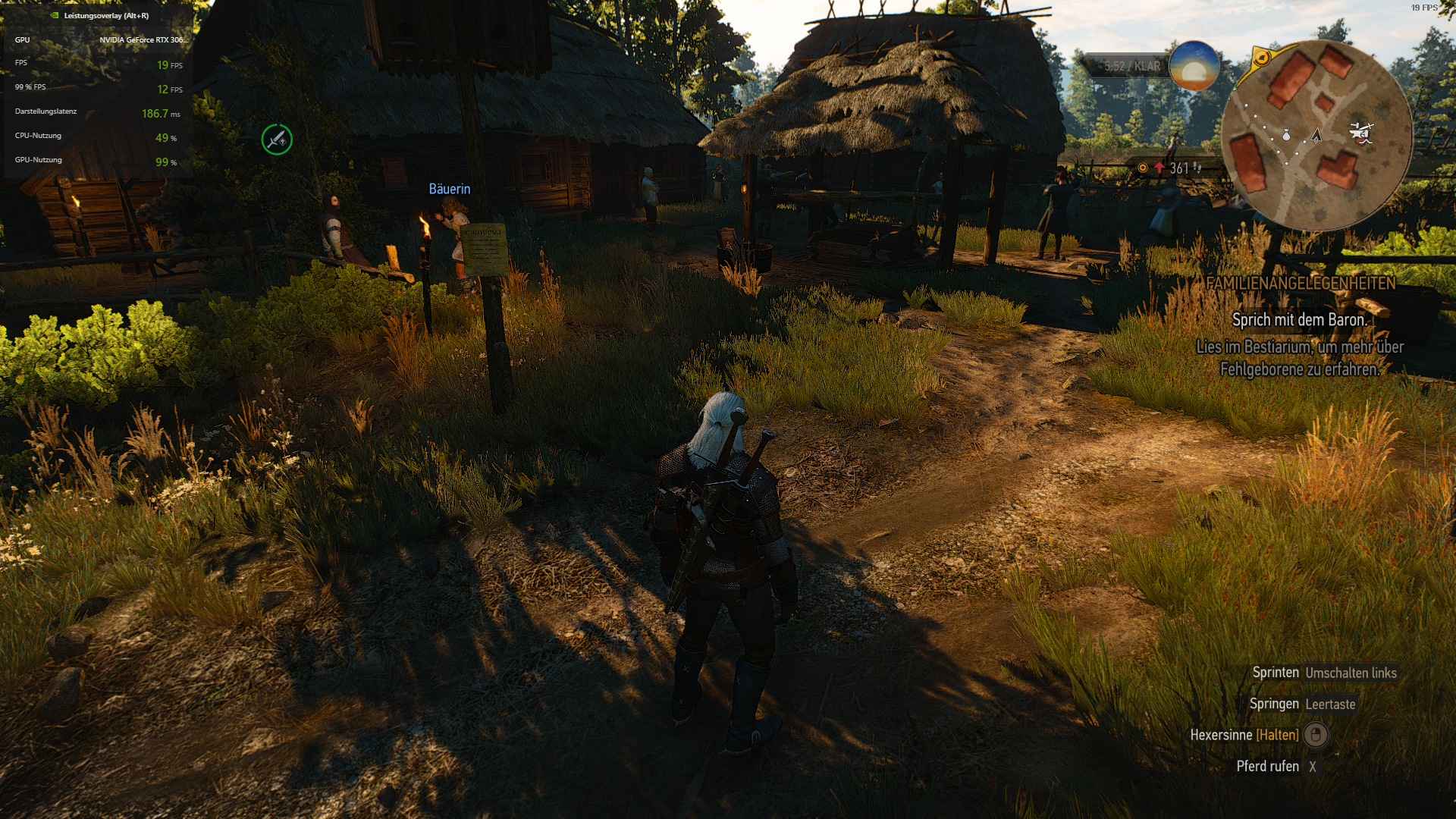

Das 1. Bild zeigt die Windows Grafikeinstellungsseite, das 2. Bild zeigt im Spiel nochmal oben Links die Nvidia Anzeige, jedoch mit der Rtx 3060, kann ja irgendwie nicht stimmen?:o:confused_alt:

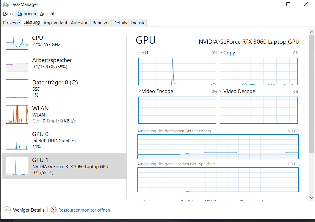

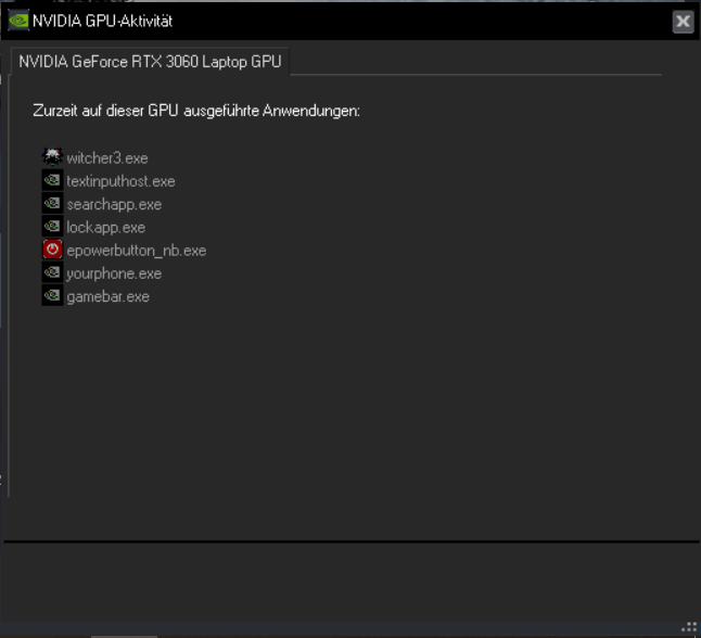

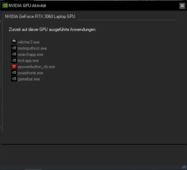

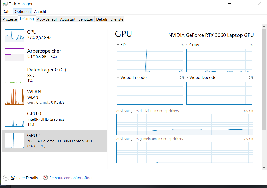

Netzeil ist angeschlossen, steht auf Beste Leistung (an dem Batteriesymbol). Nochmal 2 Screenshots, vom Task Manager nachdem ich mal ne Minute in 20fps rum gerannt bin.
Eine App die schon auf dem PC drauf installiert war zeigt auch an, dass Witcher die rtx nutzen würde (Bild 2).

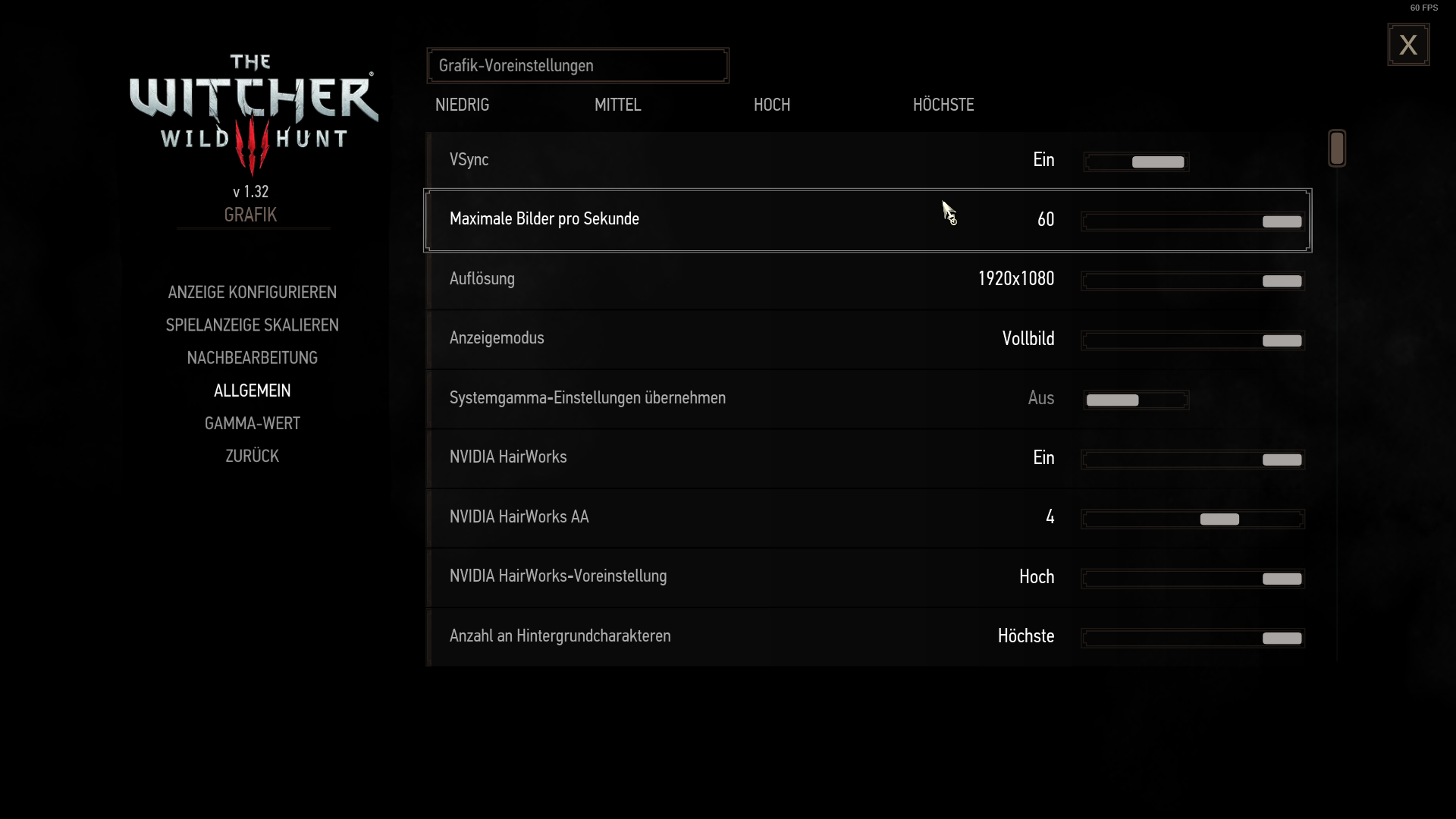

schau mal bitte in die settings vom game .. möglich das es in 4k läuft.. hatte ich bei meiner karte auch schon oft.. das neu instalierte spiele immer in 4k liefen.. und manchmal auch mit mehr als 100% renderscaling
Reaktionen: o2r_basti
Wie sind denn Die Grafikeinstellungen von dem Spiel. Alles posten, auch HairWorks, Aliasing, etc... mich würd's bei dem Spiel nicht mal so sehr wundern, wenn man die Karte mit dem Spiel klein bekommt... Wie viel Watt bekommt die GPU im Laptop? (bzw. mal posten um welches Laptop genau es sich handelt) ... nicht dass die nur 75Watt bekommt ... mit ner Mischung von happigen Einstellungen, wärst du dann recht schnell bei ~20FPS

Läuft 1920x 1080, Komisch vorher war es sogar nur in 1024x768. Jedoch immer noch keine Besserung. Einstellung stehen wie die Voreinstellungen, wenn die Überlastet wäre müsste aber doch auch der Task Manager was sagen oder? Ich spiele auf meinem Heim Pc mit ner RX5700XT in 1440p in höchste Einstellungen. Dann wird die rtx 3060 das wohl in full HD schaffen ? :confused_alt:
Ein scaling gibt es nicht in den Einstellungen, oder übersehe ich das :D
Edit: wenn ich alles auf das Niedrigste stelle läuft es so in 30-40 fps. Kann das sein, wenn ja dann tut es mir leid hier die Zeit verschwendet zu haben???? Also, irgendwie kann ich mir das aber nicht vorstellen, dass die rtx 3060 nicht mal 60fps in alles niedrig schaftt.....

Deine GPU taktet mit Sicherheit nicht hoch, schau doch mal nach den Taktraten. 99% Nutzung und 20 FPS deuten m.E. ziemlich eindeutig darauf hin.
Und ja, die RTX 3060 sollte auch im Notebook Witcher 3 auf höchsten Einstellungen problemlos erledigen können auf Full HD.
