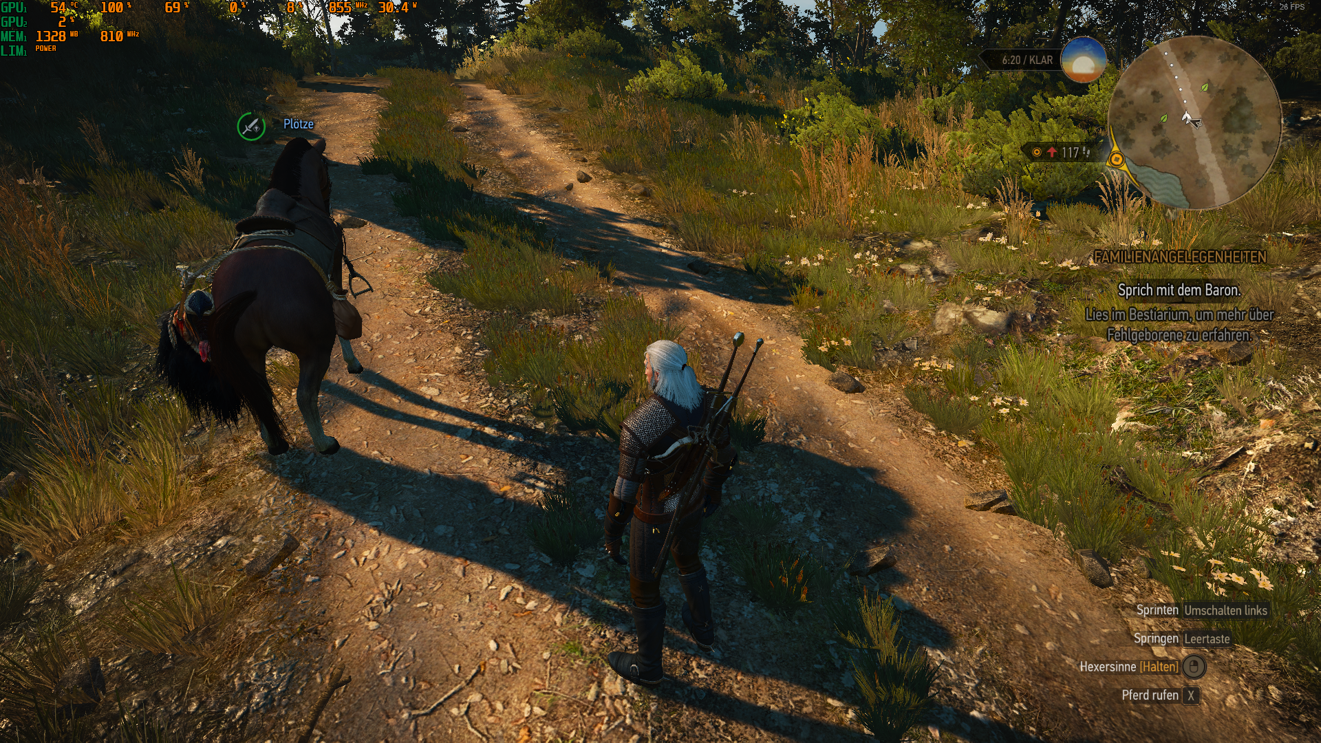

Witcher 3 nur 20 fps mit RTX 3060
Ich habe nochmal bei Apex grade geschaut, dort sieht es ähnlich aus mit den Zahlen. Komischerweise bekomme ich da auch keine 60fps mehr hin, gestern abend gings noch...
Fahr mal dein Notebook herunter, nimm das Netzteil ab, starte es neu und stecke, nachdem du wieder in Windows bist, das Netzteil wieder ein. Dann prüf nochmal. Ggf. hat ein Teil deines Systems nicht verstanden, dass du am Netzteil hängst.

Habe ich erledigt in der Reihenfolge. Leider hat sich nichts geändert.
Habe nochmal alles was mit GPU1 im Zusammenhang steht angeschaltet:

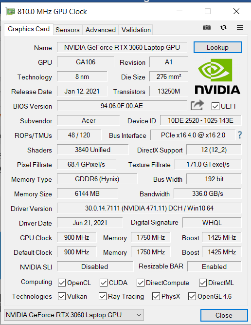

@Madigor Man könnte auch mit GPU-Z ein Logfile erstellen lassen um zu sehen, wie die Karte ausgelastet wird.
Habe ich mir grade runter geladen und solch eine erstellt, ist das ok?
  • GPU-Z Sensor Log.txt

Da ist ja nur ein Wert zu sehen ist in GPU-Z auch die 3060 auf der ersten Seite ausgewählt? Mal länger laufen lassen.
Sorry habe grade selbst gemerkt wie das funktioniert, hier bei der Datei bin ich dann mal am Anfang ein bisschen im Spiel rum gelaufen, danach wieder am Desktop nichts gemacht. Die 3060 ist unten ausgewählt.
Dazu gibts noch einen Screenshot von der Titelseite.

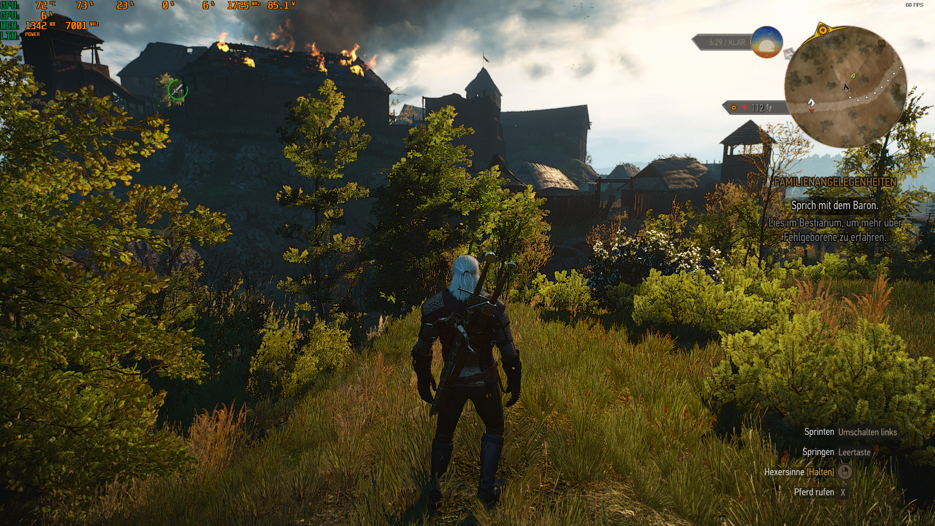

OH MEIN GOTT, so vielen Dank an euch! Sieht das jetzt nicht schon viel besser aus????
Und das war sogar jetzt mit höchsten Einstellungen :love:
