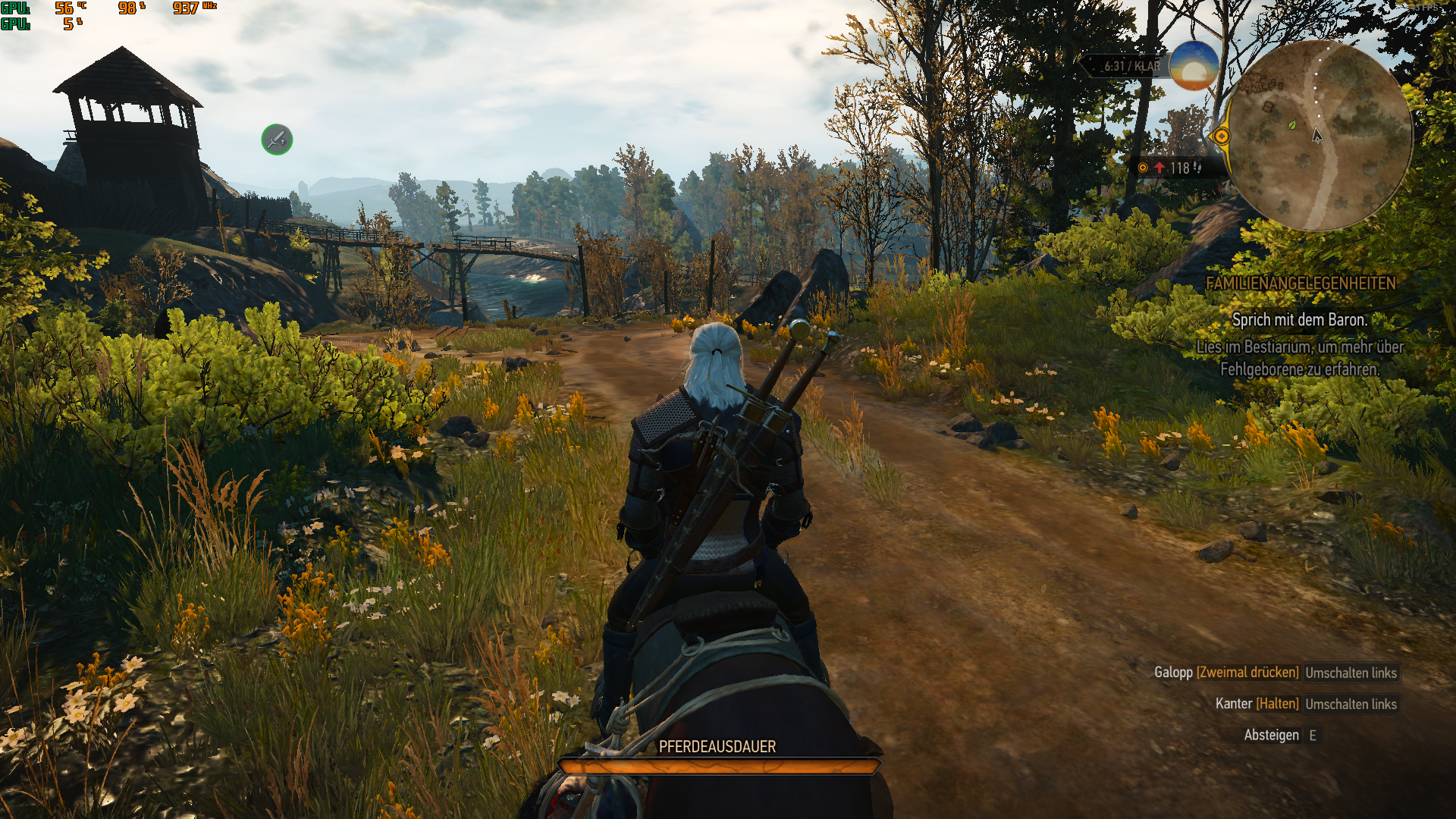

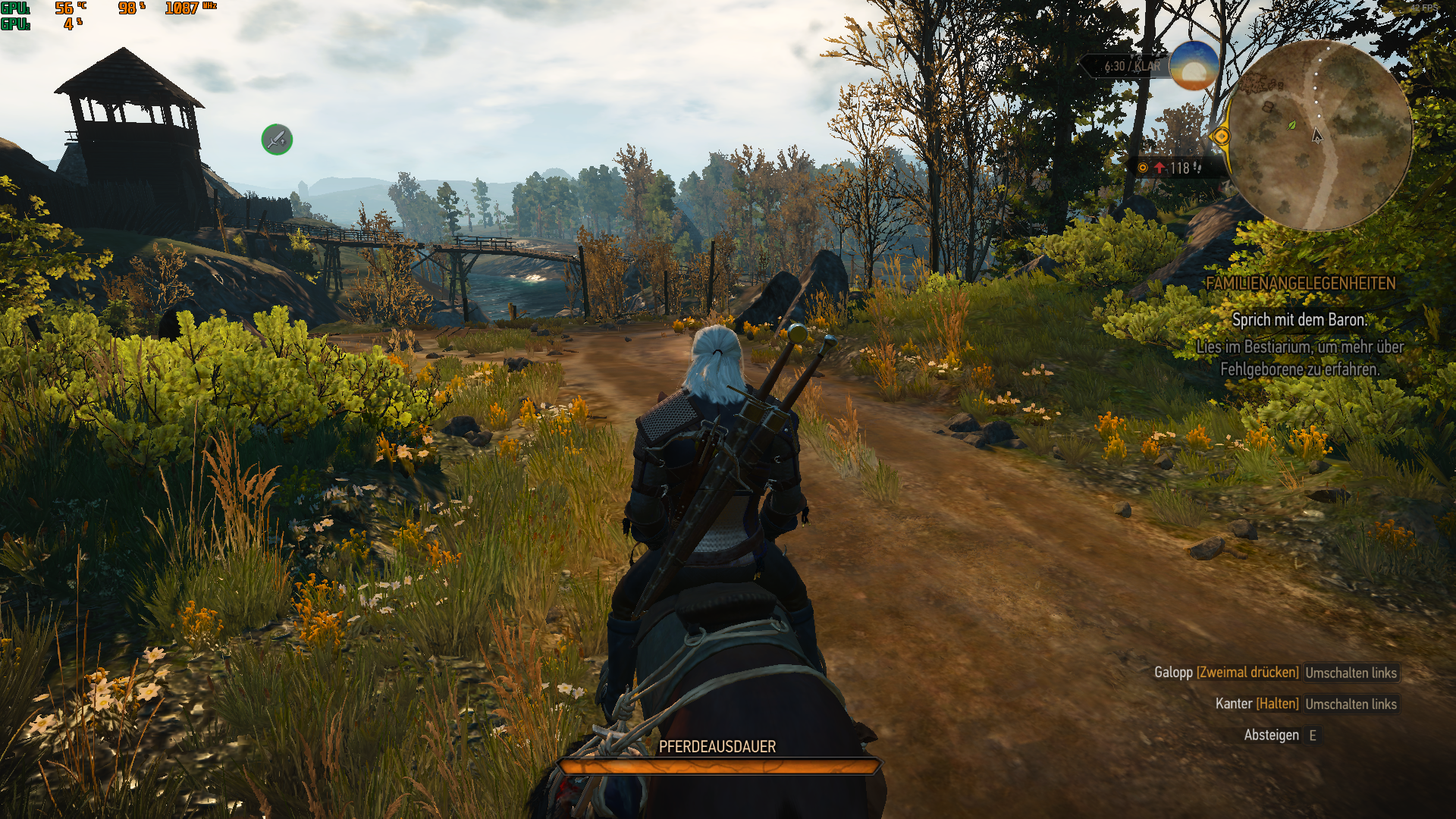

Witcher 3 nur 20 fps mit RTX 3060

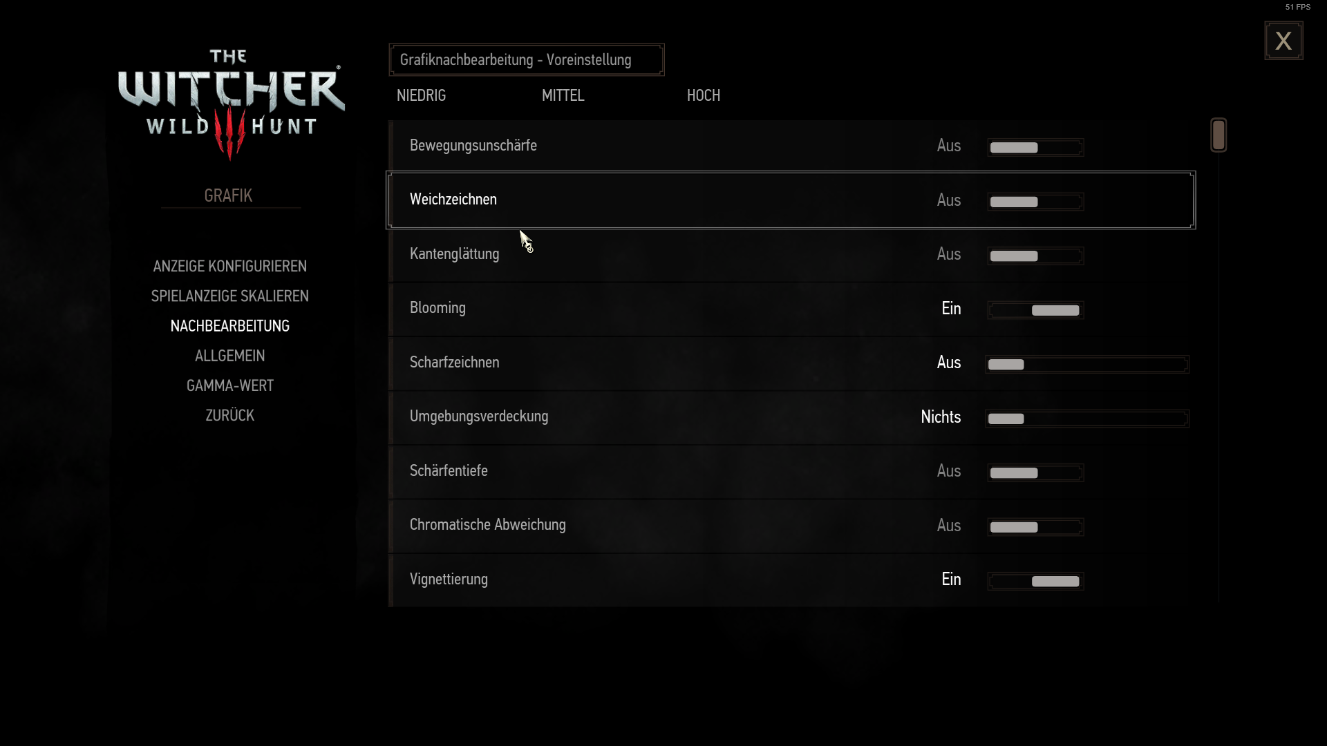

Auch unter Nachbearbeitung nichts zu finden. Auflösung ist weiterhin jetzt 1920x 1080 und Skalierungseinstellung gibt es leider keine.
Wo kann ich das mit der Taktrate nachschauen?
Ob es eine TDP Beschränkung gibt weiß ich nicht, kann man das nach schauen?
Als (wenn auch nicht passender Vergleich) Apex läuft wenn ich es lasse zwischen 100 und 120 fps in 1080p und alles auf Maximum.
Installier dir den MSI Afterburner, falls Nvidia so etwas nicht mittlerweile selbst hat. Der zeigt dir dann oben links im Spiel ein Overlay mit Daten an.
Aphelon schrieb:
Wie sind denn Die Grafikeinstellungen von dem Spiel. Alles posten, auch HairWorks, Aliasing, etc... mich würd's bei dem Spiel nicht mal so sehr wundern, wenn man die Karte mit dem Spiel klein bekommt... Wie viel Watt bekommt die GPU im Laptop? (bzw. mal posten um welches Laptop genau es sich handelt) ... nicht dass die nur 75Watt bekommt ... mit ner Mischung von happigen Einstellungen, wärst du dann recht schnell bei ~20FPS
Es wäre dieser hier.
Die anderen Infos Suche ich dann grade mal raus. Und zusätzlich, ich habe wirklich grade alles auf den niedrigsten Einstellungen stehen, und damit auf dem Pferd ca. 30-35 fps und zu Fuß ca. 40-50 fps. Aber es sieht aus wie A**** und ich konnte mir nicht vorstellen, dass die RTX so schlecht wäre :D

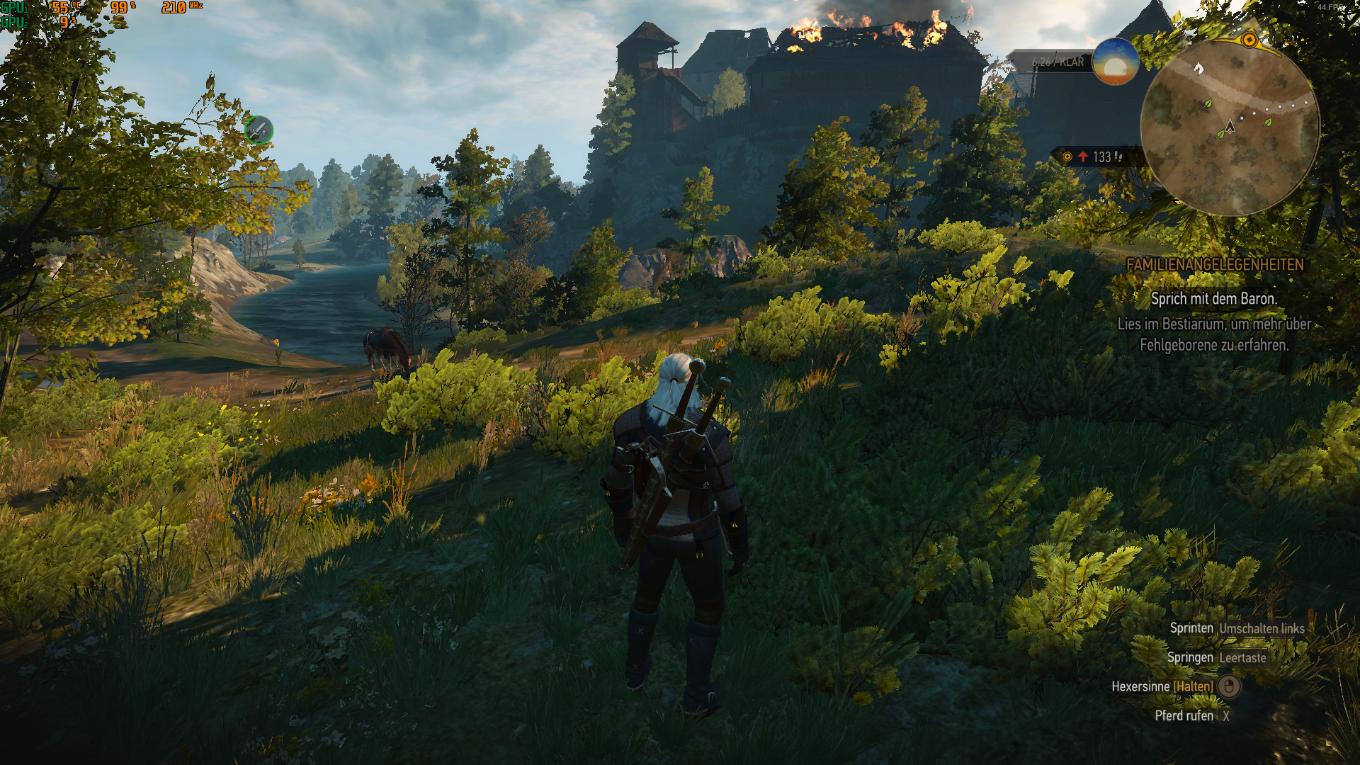

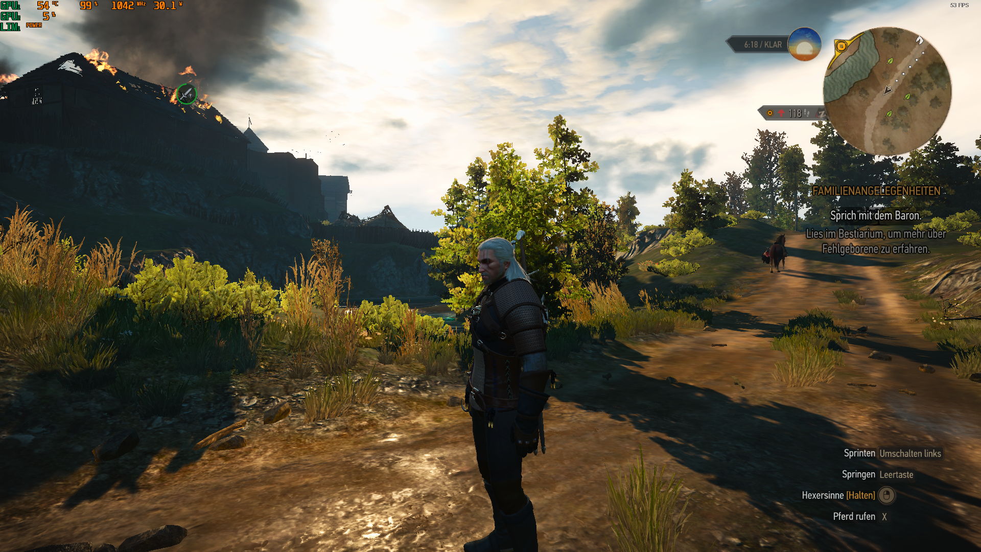

So ich habe afterburner noch runter geladen und ein paar Screenshots in lowest Detailgrad gemacht. Ist das die Info, die ihr benötigt hattet ?

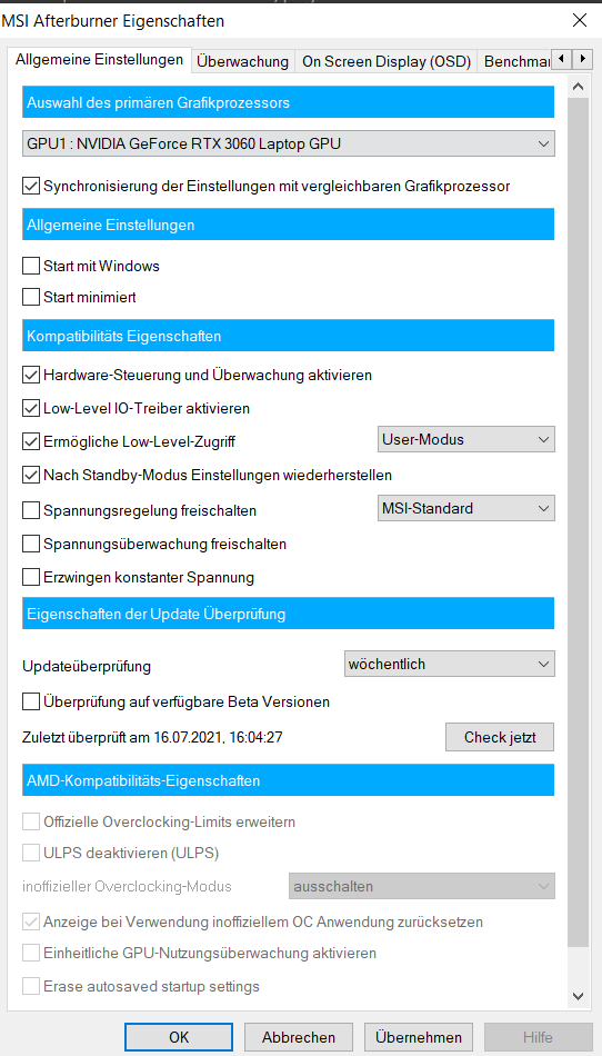

ca 1000 mhz takt.. is selbst für nen notebook gpu zu wenig .. irwas limitirt da.. wohl die stromversorgung
oha, schau mal in den einstellungen von dem tool nach was gpu1 und was gpu2 ist, ich tippe ja gerade drauf gpu1 ist die cpu-interne bei den geringen taktraten.
Die Temperatur die da bei gpu1 mit dabei steht ist unproblematisch @Rumguffeln
Das Spiel läuft sehr wahrscheinlich auf der iGPU, die hat 1050 MHz Maximaltakt und GPU1 ist auch in aller Regel die iGPU ;)
Es wundert mich nur, dass das Nvidia Overlay anspringt, wenn die Nvidia eigentlich nicht zuständig zu sein scheint. Eventuell mal die Treiber sauber neu installieren.
oh.. ganz übersehen.. da werden ja tatsächlich beide gpu´s angezeigt ... joa..
dann is der fall ja klar :D gpu 1 wird die intel sein .. jetzt muss du nur schauen wie du den rechner dazu bringst.. immer und überall gpu 2 zu nutzen :D
Hmmm ich glaube schön wärs, hier steht dass die GPU 1 die RTX ist.
Bin verwirrt..

lass mal mehr infos mit anzeigen, verbrauch, ram, limits... im schlimmsten fall "Alles" :D

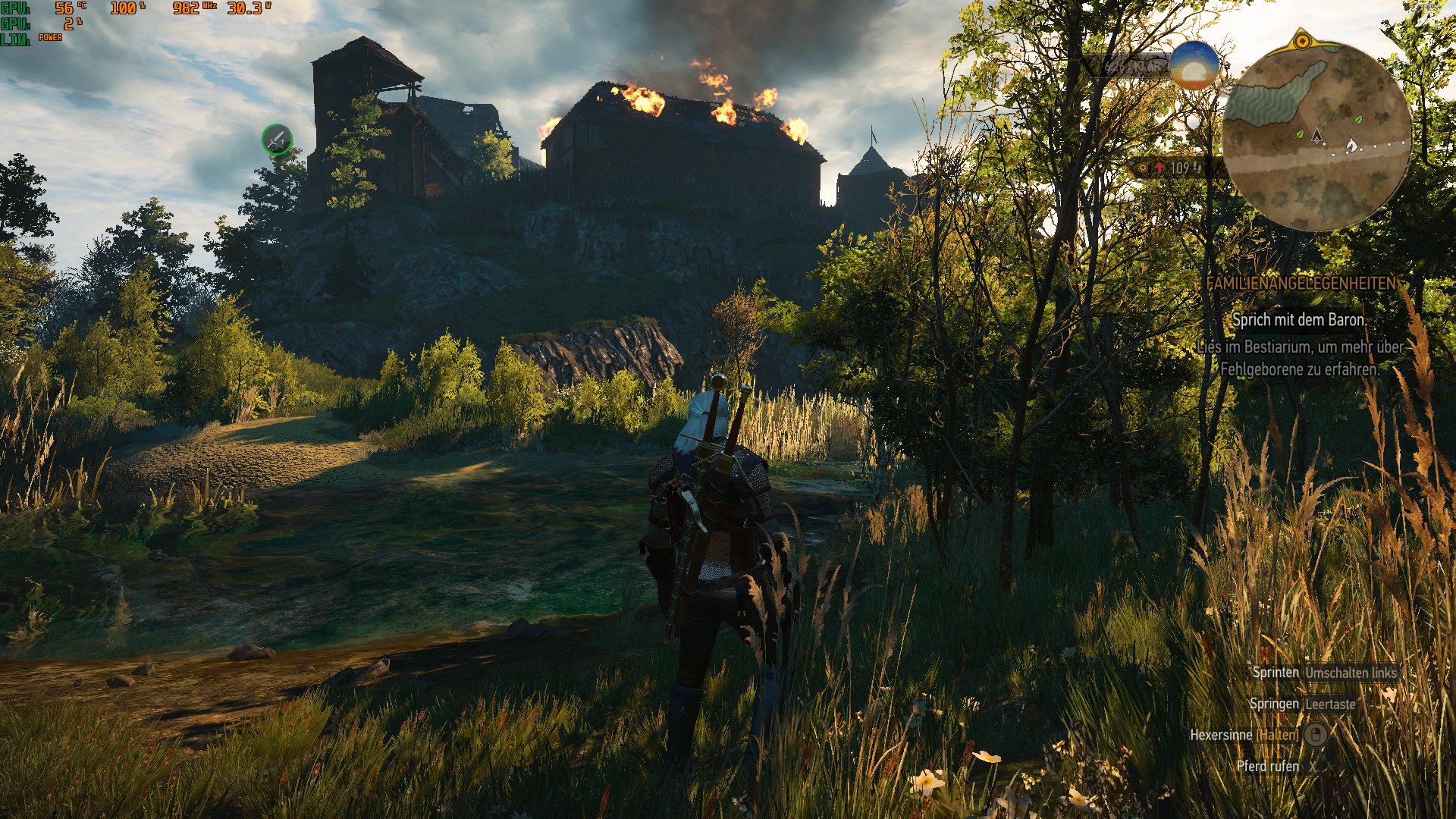

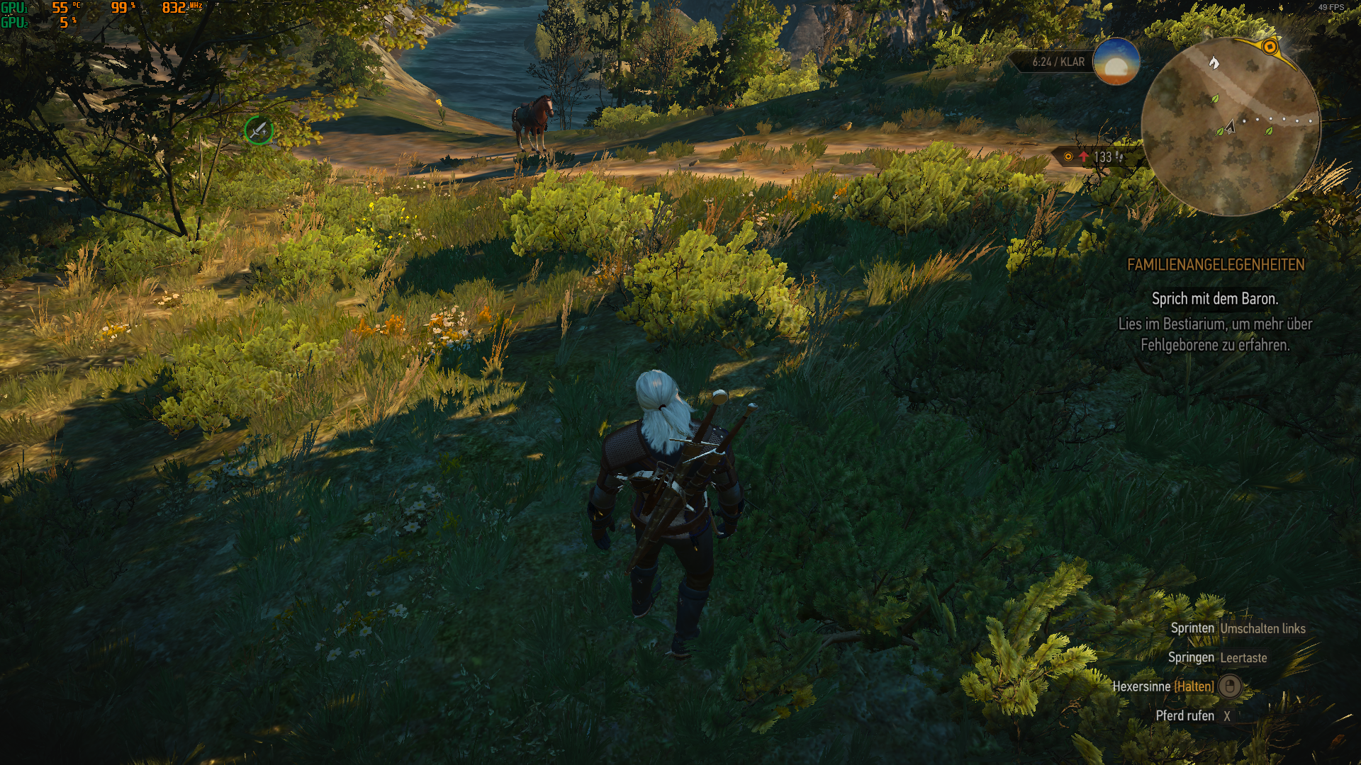

Hatte ich mir grade schon gedacht und das hier aufgenommen, ihr redet ja von der Leistung auch :D
Das Bild am Wasser ist mal mit Einstellung auf höchste.

da stehts powerlimit. aber nur 30w? das ist ja NICHTS
Stromsparen an?
Aber warum ist im Menü mit dann nur 16w auch das limit - power? Nunja, zumindest wird da auch nur ne Auslastung von wenigen % angezeigt, das mag der Grund sein.
als ob die gpu nur 30w aufnehmen darf.. da stimmt doch was nich
Könntest ja mal im Bios den Turbo vom Prozessor abschalten und schauen ob dann die Karte höher taktet.
Wenn das Netzteil nur 65W hätte wären die 30W von der Karte mal so unrealistisch. OK hat es nicht.
Was für ein Notebook hast du da genau gekauft?
das notebook netzteil hat 180w... da sollte sehr viel mehr gehen
