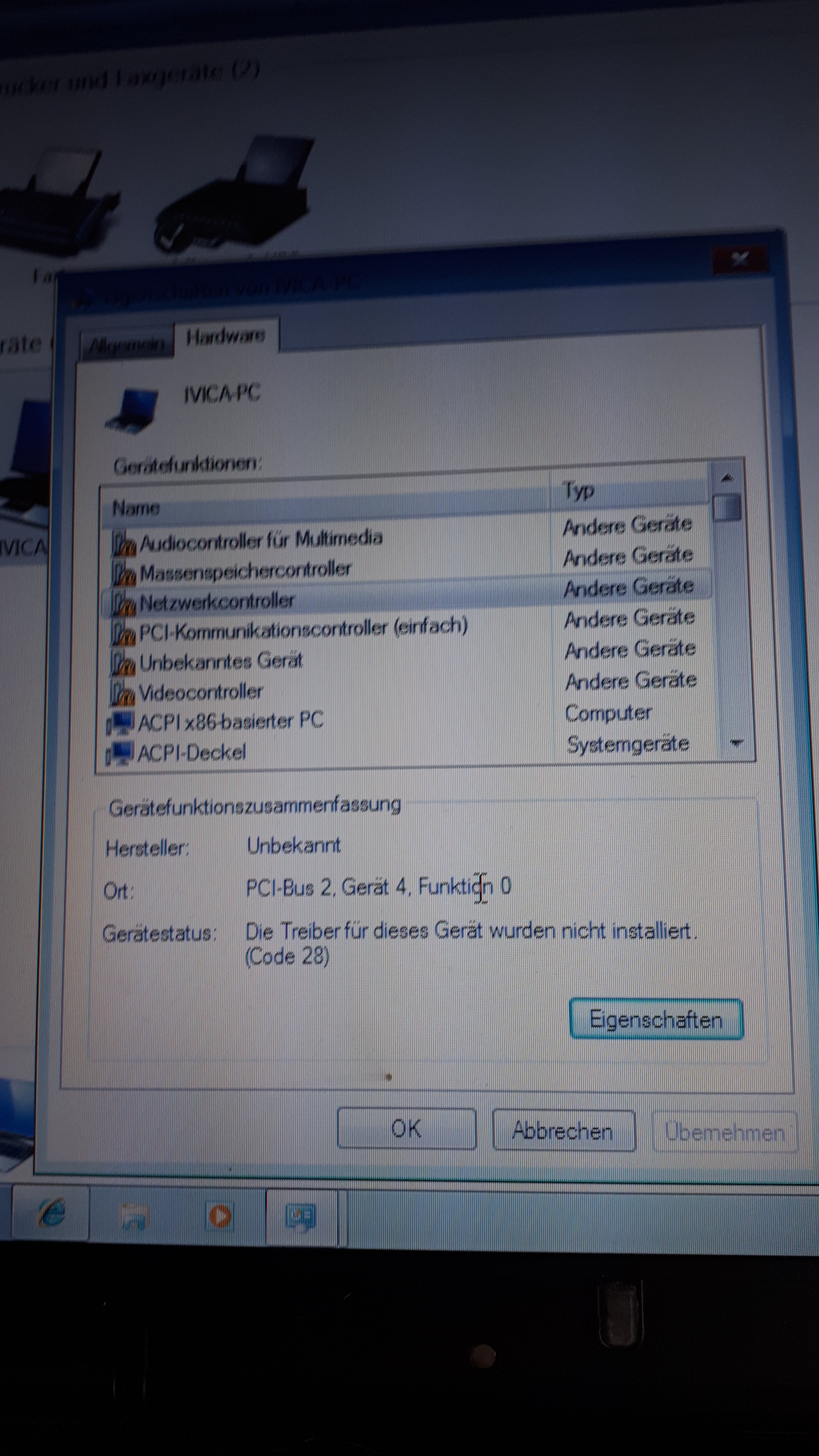

Da sind folgende Treiber nicht installiert
Kann diese auch nicht aktualisieren.
Da kommt die Meldung nicht nötig.
Wlan Karte sehe ich garnicht
Muss ich vielleicht die Treiber für den Chipsatz installieren?
Wie weiss ich welche Chipsatz es ist?

vielen Dank.

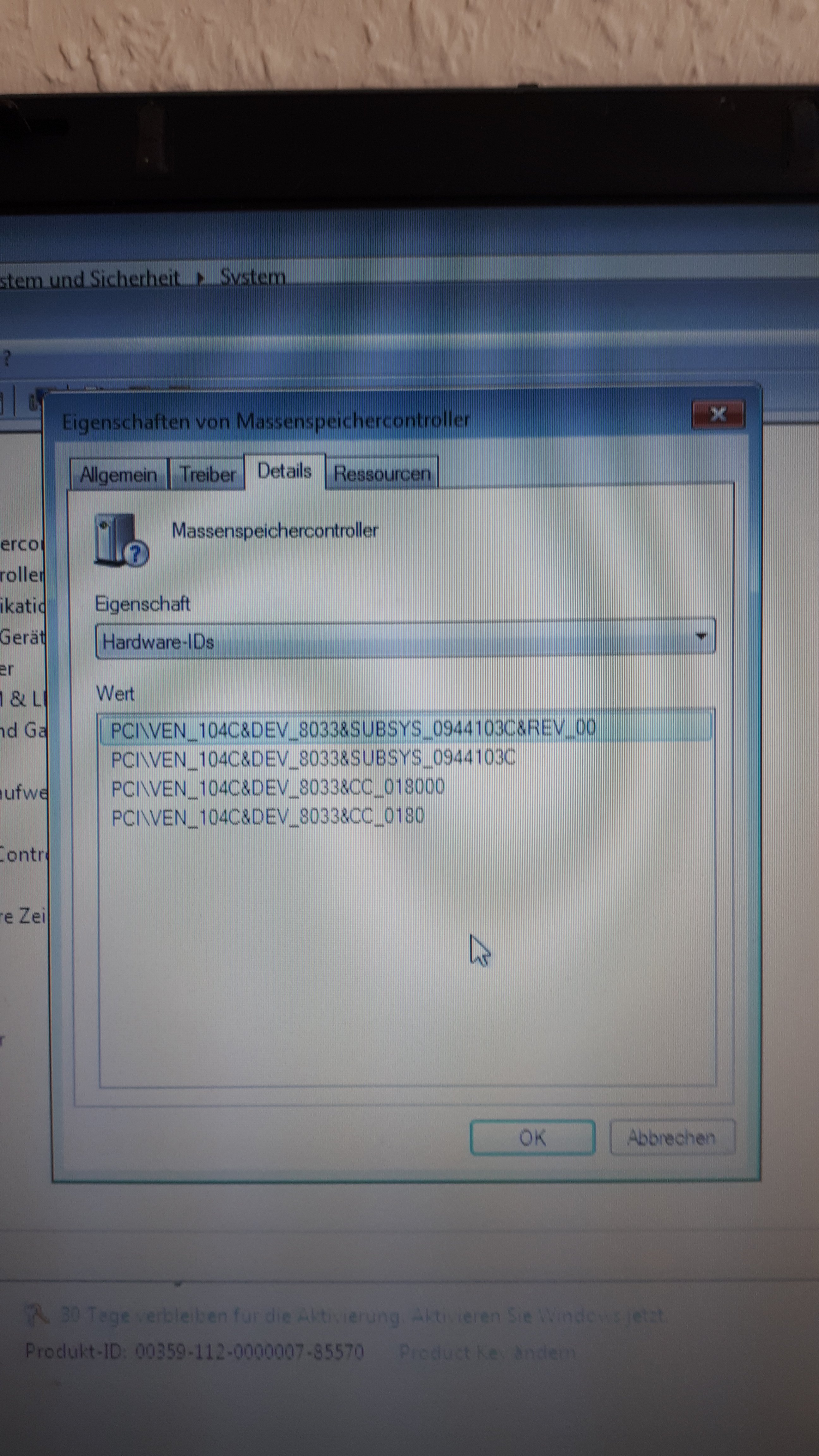

Wie find eich die ID der Treiber heraus?
Bin gerade noch drauf gewesen, danach ging es bei mir auch nicht mehr.
Im Gerätemanager mit der rechten Maus auf das Gerät klicken und Eigenschaften wählen, dann auf Details und umstellen auf Hardware-ID, dann kopieren und im Netz suchen lassen, per Kabel kommst Du ja rein, sollte also kein Problem sein. Will keinen "DriverBooster" empfehlen, sowas nutze ich nicht. Oder
https://www.computerbase.de/downloads/systemtools/speccy/ die portable Edition laden und damit die Eigenschaften der Geräte auslesen, etwas Ahnung solltest Du aber dann schon haben.

Welche der Hardware IDs muss sich nehmen da sind 4 verschiedene
soll ich den kompletten Namen mit ID bei Google eingeben?
wie muss ich denn jetzt weiter vorgehen um mit den ID die richtigen Treiben zu bekommen?
Lade Dir die Treiber von HP runter, das muss wohl ein Chipsatz von Texas Instruments sein.
Wenn Du mit Google suchst nimm den obersten Eintrag.
Gruß
Robert
Die Hardware_Id ist aber nicht vom Wlan sondern vom Massenspeichercontroller.
