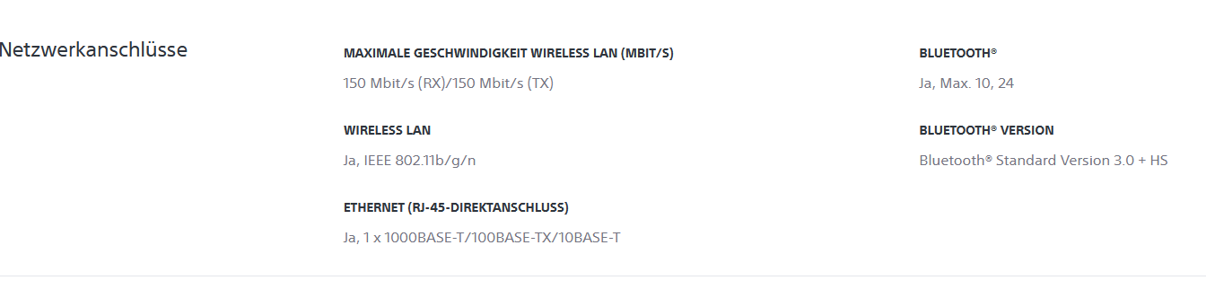

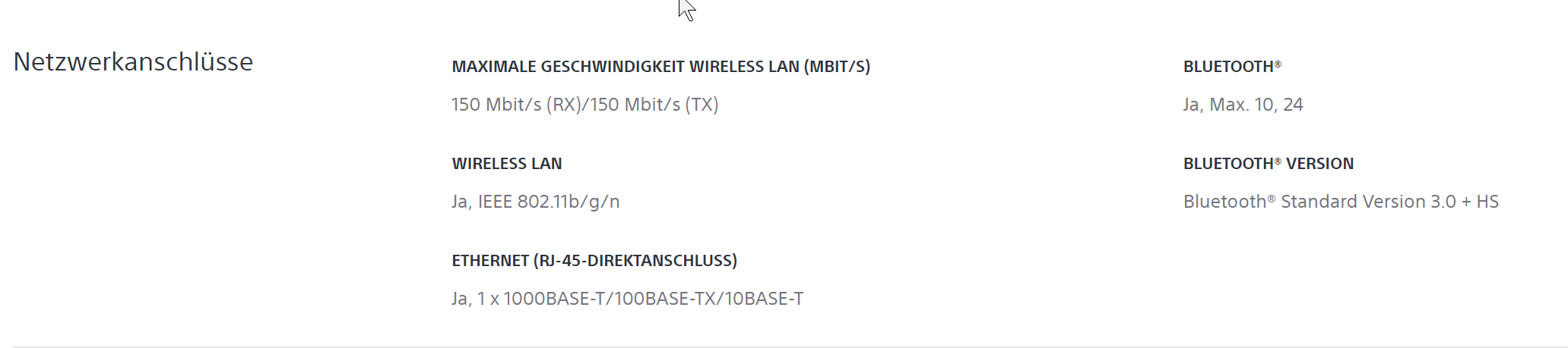

Soweit ich das sehe, kann sein notebook nur 2,4 Ghz.

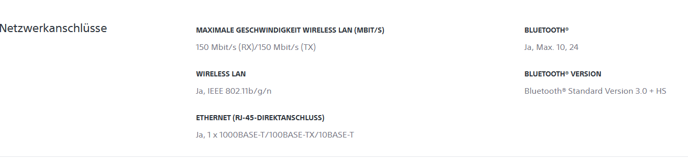

Nein. Es kann laut Herstellerangaben IEEE 802.11b/g/n.

Vollkommen normal bei einem 150MBit-WLAN-Adapter bei 2.4GHz. Selbst bei zwangsweise verordneten 5GHz käme nicht (viel) mehr an.

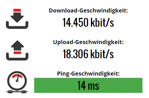

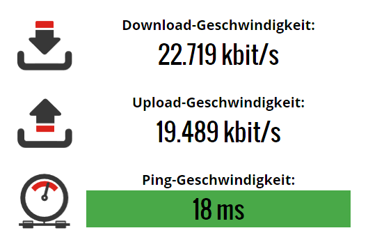

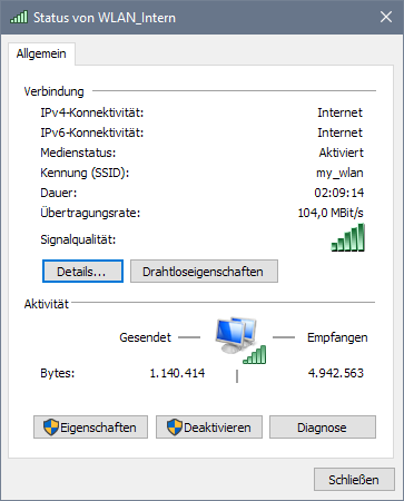

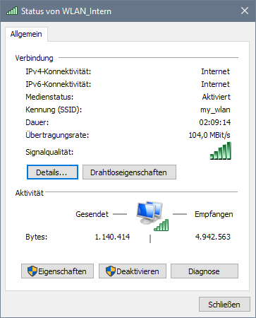

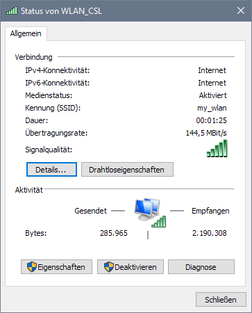

ist bei meinem Vaio genauso, hat auch N-Netz aber kann KEIN 5GHz
ich habe gerade nochmal ein paar Tests gemacht, internes WLAN gegen einen ganz ollen CSL Stick, den ich noch rum liegen habe und eigentlich nur nutze, wenn das Vaio mal mit einem anderen OS (z.B. c't Desinfekt) ans Netz muss, das interne WLAN wird von Linux nicht unterstützt.
intern wird die Verbindung mit gut 100Mbit/s angezeigt, mit dem USB Stick sind es 144MBit/s, also ein bisschen mehr.

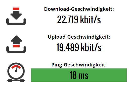

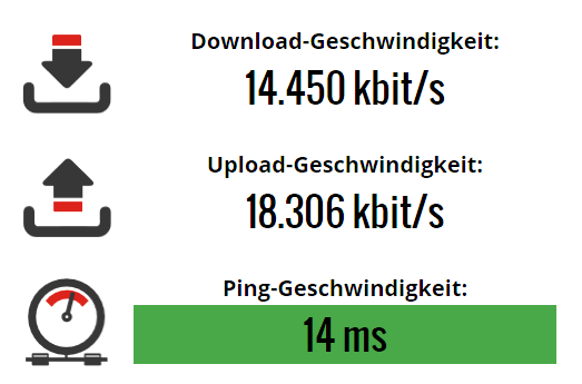

ein kurzer DSL Speedtest (ich hatte jetzt keinen Bock auf zig Versuche) zeigt aber ein anderes Bild, da ist der CSL Stick sogar noch etwas langsamer als die interne Karte.
und ja, an exakt derselben Stelle liefert ein altes Macbook mit 5GHz AC-Netz 80Mbit/s von den (angeblichen) 90Mbit/s der DSL Leitung, das ist genauso schnell wie mit Kabel. Das sagt dann aber auch >500Mbit/s für das WLAN an.

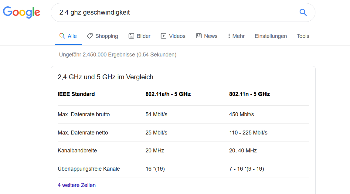

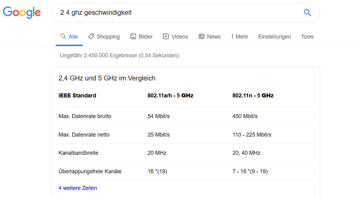

Also laut Elektronik Kompedium sollten bei WLAN 150 MBit/s (Brutto) so etwa 90 MBit/s Netto erreichbar sein.
Das auf 2.4 oder 5 GHz
Shared-Medium , oder ? Wieviele Nachbar Access-Points liegen denn in der Luft ?
Hast du schon mal einen anderen Kanal genommen? Dadurch kann die Datenrate enorm steigen wenn du glueck hast. Fang mit Kanal 1 und gehe mal alle durch. Bei mir ist die datenrate mit Kanal 1-10 z.b katastrophal. Mit Kanal 11 - 13 richtig gut.
nee, lies mal genau was da steht:
Code:
In der Praxis ist mit 120 MBit/s (bei 300 MBit/s brutto) und 240 MBit/s (bei 600 MBit/s brutto) zu rechnen.
Erreicht werden diese Geschwindigkeiten mit mehreren Antennen und Signalverarbeitungseinheiten (MIMO), die Verdopplung der Funkkanal-Bandbreite auf 40 MHz, sowie die parallele Nutzung des 2,4- und 5-GHz-Frequenzbandes.
bei einem 150Mbit/s Gerät ohne 5GHz fallen davon aber mehrere Dinge weg:
  • kein 2.4 & 5GHz parallel
  • kein Mimo
