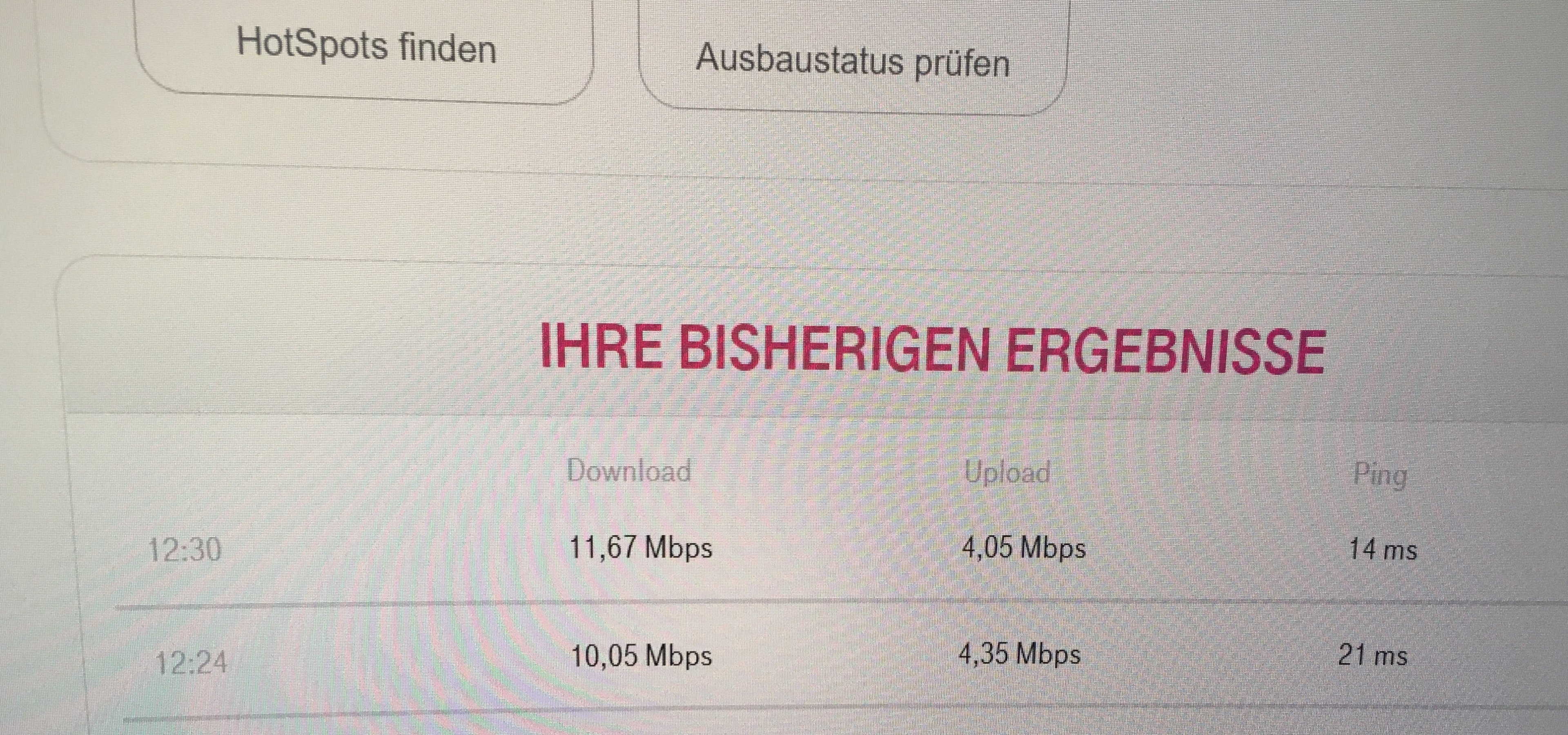

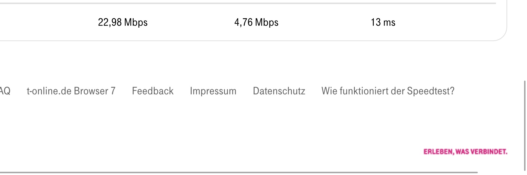

Hi,
Auf dem einen Bild ist, was am iPad im gleichen Zimmer wie am PC! ankommt, meistens so 20 MBits, was bei meiner Leitung (50k) schon richtig scheiße ist. iPad : 2/3 strichen, PC: 4/5 WLAN Strichen
Das andere Bild zeigt die Ergebnisse vom PC, viel zu niedrig, mein WLAN Modul: TP-Link Wireless N PCI Express Adapter mit höchstens 150 MBit/s
Router: FritzBox 7490
Ich habe noch einen repeater, den Fritz Box 1750E, müsste aber, um den zu verbinden, meine Eltern fragen, da die so eine Sperre drin haben, dass das automatische verbinden über das drücken beider WPS Tasten nicht klappt. (Den repeater kann ich dann über LAN an den PC schließen)
Die sind strikte 'Internetgegner', es war schön schwer, sie LETZTES JAHR von einer 6k Leitung von der nicht mal 2 k ankamen, zu überreden, eine 50k Leitung zu holen (die sagen immer ,,Hauptsache Webseiten laden, mehr brauchen wir nicht“)...
Könnte sich die Strapaze lohnen, den repeater anzuschließen, oder was könnte bei uns im Netz falsch laufen?

Dein iPad wird AC-WLAN im 5GHz Netz nutzen (1300 MBit/s brutto), während dein PC N-WLAN mit 2,4 GHz nutzt (150 MBit/s brutto). Netto kommen dann so Zahlen raus. Kauf deinem PC einen WLAN-Stick/WLAN-Karte die auch AC-WLAN, kann, dann sollten die Werte sich bessern.

Bringt es denn dann was, wenn ich den repeater anschließe und über LAN mit dem PC verbinde? Der repeater hat glaub Dual Band
Dein Problem ist das WLAN-Modul, das eben nur N-WLAN kann (welches Modell ist es genau). Und mit 4/5 Balken ist die Verbindung stark genug.

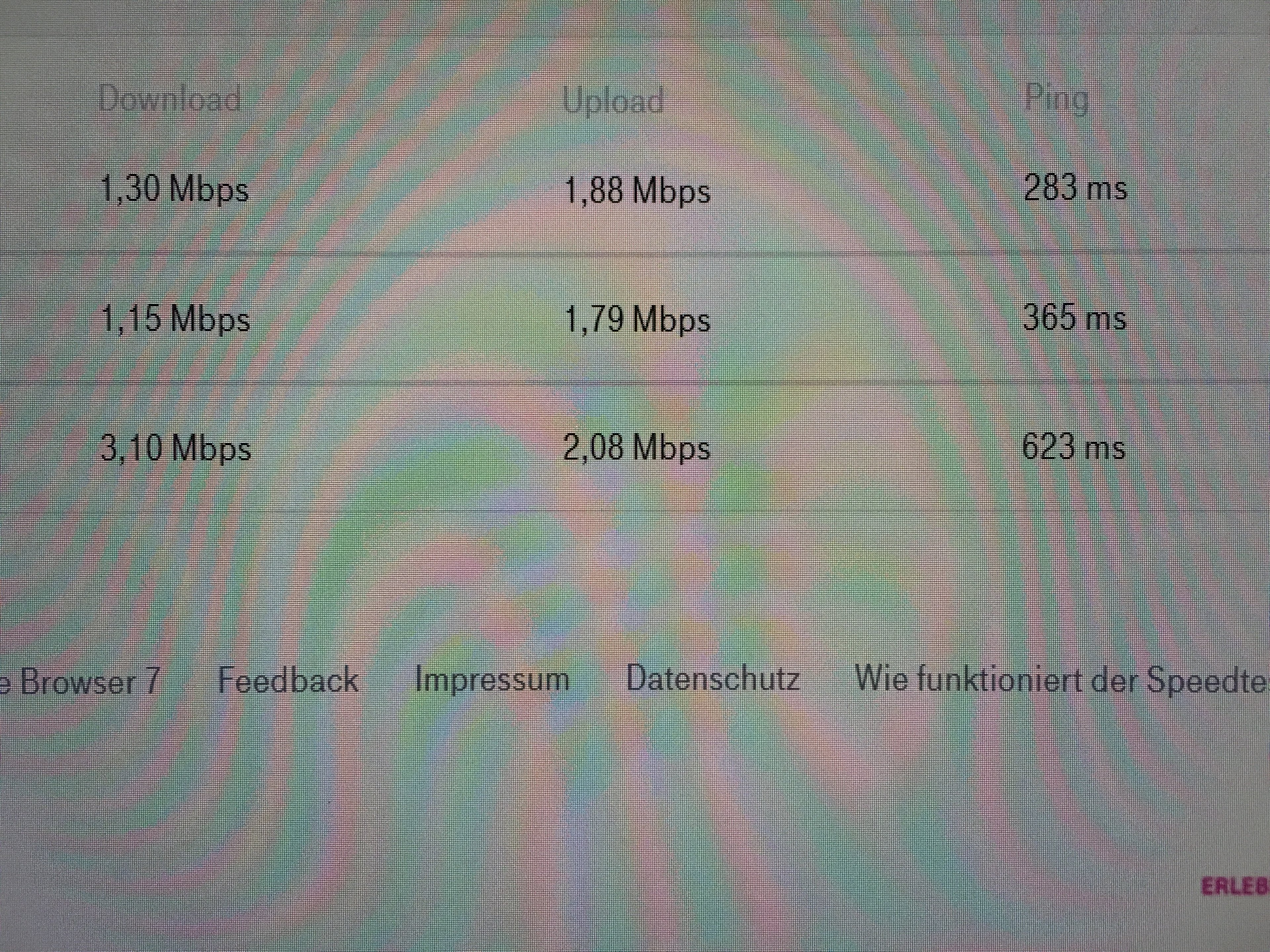

Hab jetzt die Fritz Box 1750e über wlan mit dem Router und über lan an den PC angeschlossen und jetzt kommen immerhin 10 MBits an
Das ist doch schonmal ne ordentliche Steigerung.
Wenn du jetzt noch mehr willst dann musst du die Entfernung zwischen Router und der "WLAN Bridge" 1750e verkürzen bzw. verbessern durch andere Standorte o.ä.
WLAN Bridge ist übrigens die AVM Bezeichnung für genau diesen Betriebsmodus.
Du musst den repeater als wlan brigde umkonfigurieren, wenn du diesen als „usb wlan stick“ missbrauchen willst. Steht irgendwo bei avm-Support-Website.
Ab Seite 21 im Handbuch
