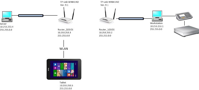

ich bin nach langem Testen am Ende mit meinem Latein.
Was habe ich vor. Ich möchte zwei PC's miteinander mit Hilfe einer WLAN Bridge verbinden.
Dazu habe ich allen Geräten im Netzwerk erst einmal statische Adressen vergeben. Der Adressbereich ist mir vorgegeben, da der eine Laptop nicht frei konfigurierbar ist.
Ich habe das mal in der Systemplanung veranschaulicht.

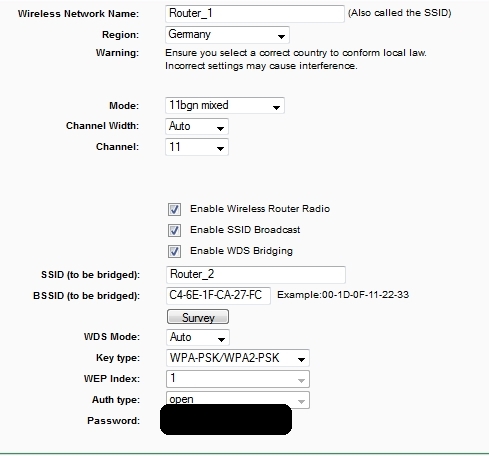

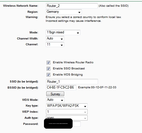

In den anderen beiden Bildern sind meine Routerkonfiguration zu sehen.
Ich bekomme es mit der Konfiguartion jedoch nicht hin von 10.253.253.4 auf 10.253.253.2 zu pingen.
Könnt Ihr mir sagen wo mein Fehler liegt?

Wozu das 16er Subnet?
Stimmt Standartgateway?
Muss gleich wieder weg vom PC also fange ich für dich mal an, erreichst du beide Router von Laptop A/B? Erreichst du von Router C den Router D (dazu gehst du mit ssh oder telnet auf die router).
<<DHCP darf natürlich auch nur auf einem AP laufen.
Er hat doch statische Adressen, kann natürlich falsch sein aber sollte kein PRoble darstellen.
Ich habe nach FAQ ID:74 von TP-Link gearbeitet.
Habe jetzt mal umkonfiguriert. Leider bleibt alles beim Alten. Nur der direkt über Kabel angeschlossene Router ist erreichbar.
Das Subnet muss ich nehmen, da nur diesen auf meinem Firmenlaptop freigeschaltet ist. :-(
Habe gerade die Security Seetings disabled.
Nun geht es.
Danke für die Hilfe
