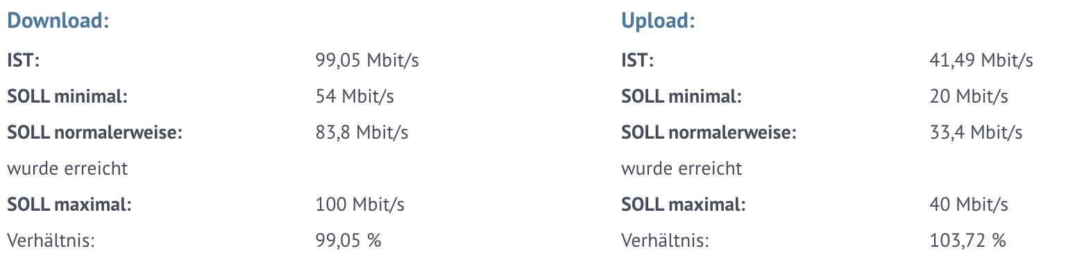

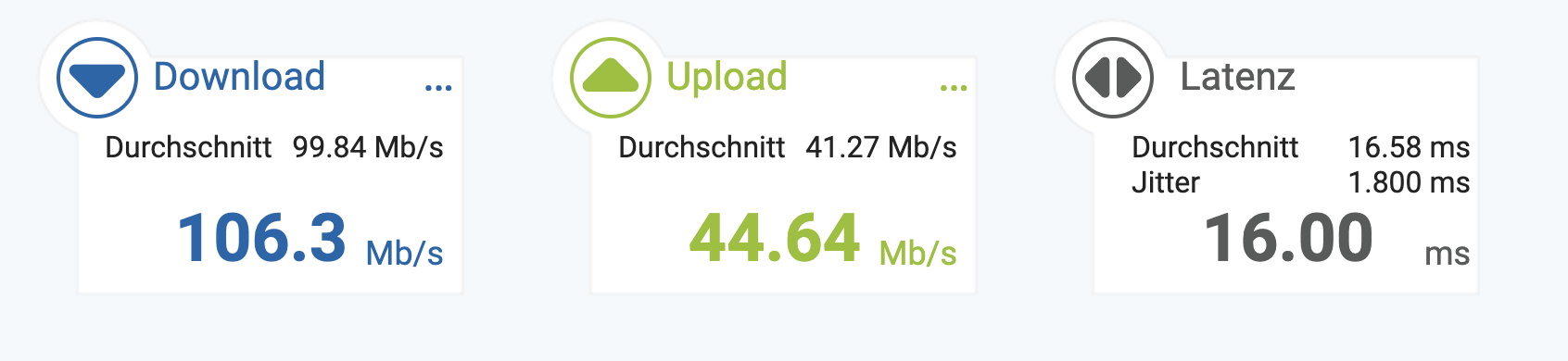

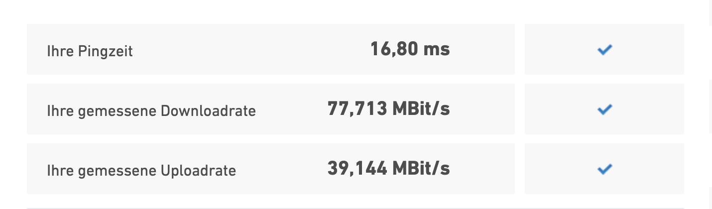

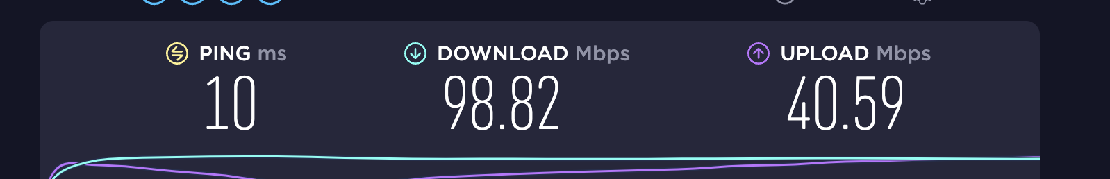

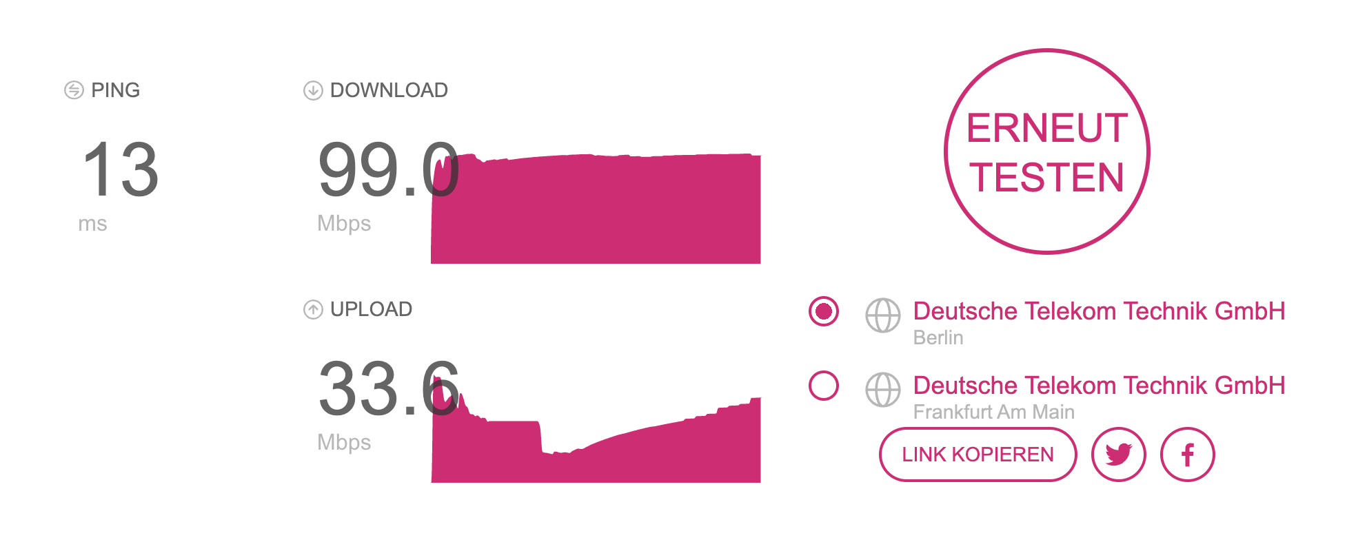

Hier mal ein Vergleich:
speedtest.net
breitbandmessung.de
AMV Zack
Telekom
Nperf.com
Wie Du siehst gibt es nunmal eine gewisse Streuung, mach nichts ist aber so.
