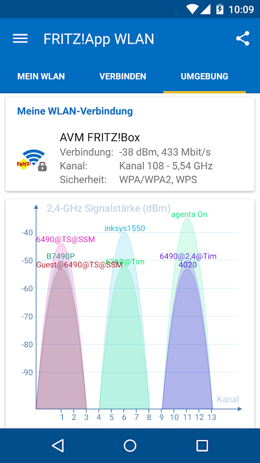

Installiere dir die Fritzbox App https://play.google.com/store/apps/details?id=de.avm.android.wlanapp
Prüfe, wo die WLANs sind. Die sollten auf 1, 6, 11 sein, siehe https://lh5.ggpht.com/jNlvDkj9Mbvi9AtrddlUPVYX7F7kl1834ZPt_CkXTmRNoXtM2t7bCk8oQz8A9wqnFg=h900
Dann versuche, deinen Kanal zu verändern. Und hoffen, dass es was bringt. :)
