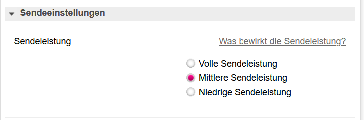

T!FFY schrieb:
sich aufgrund Ihrer Position nicht immer mit dem passenden AP verbinden.
Dann schau doch mal nach, ob der AP im 2. OG eine Möglichkeit bietet, die Sendeleistung zu reduzieren bzw. der Hauptrouter/WLAN-AP diese zu erhöhen. Bei meinem Speedport sieht das so aus:
Hallo Bodennebel!
Ich habe die Sendeleistung im 2.OG erfolgreich verringert. Für Smartphones voll ausreichend aktuell. Was die anderen Geräte so machen wird sich herausstellen, danke :)
Ich drücke die Daumen, dass es den gewünschten Effekt erzielt. Dürfte ja die preiswerteste Methode sein, die Verbindungen über die Sendeleistung zu steuern.
