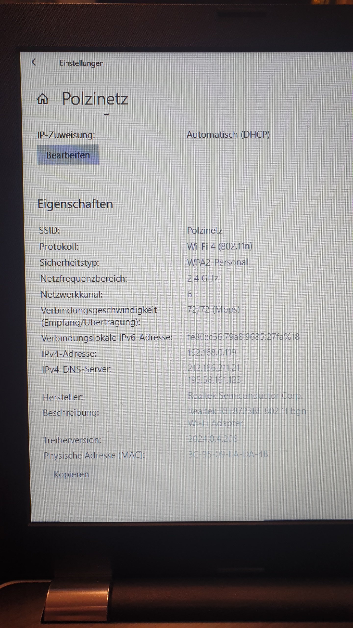

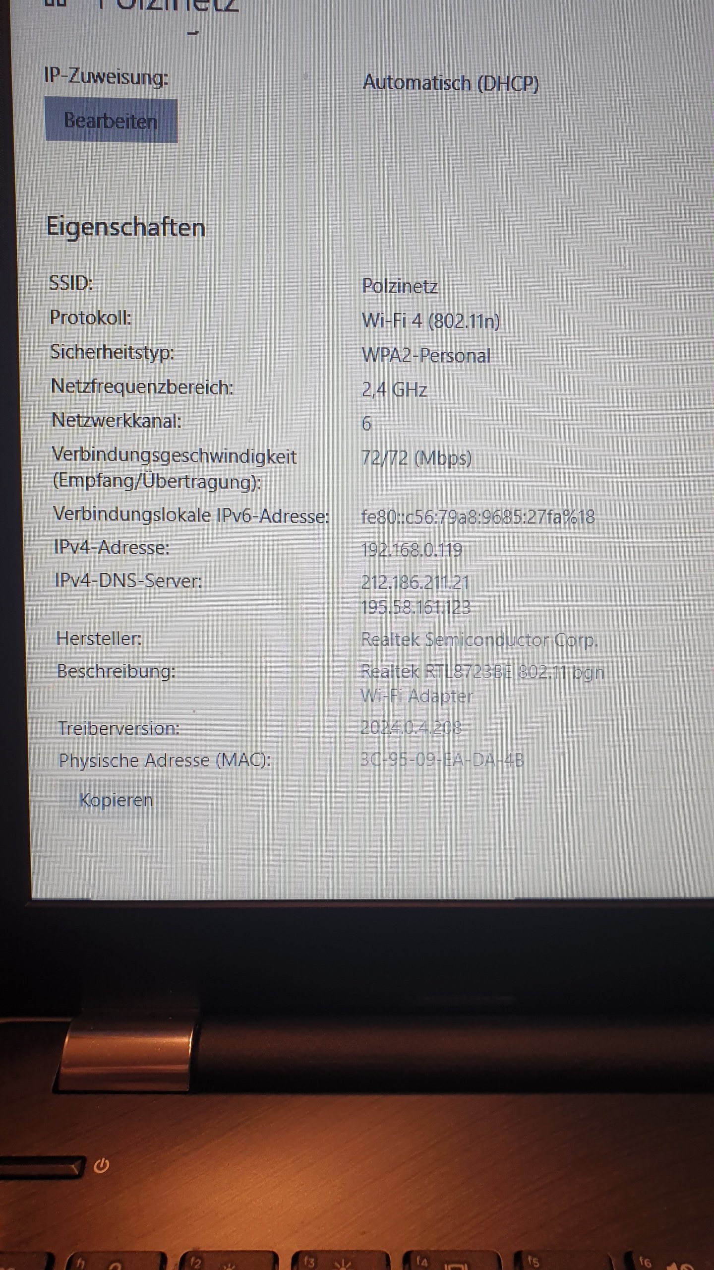

ich habe bei mir zu Hause 2 Laptops die unterschiedliche WLAN-Geschwindigkeiten haben -
Laptop1 hat lt. speedtest ca. 140MBit / 25 up
Laptop2 hat aber nur 34MBit down / 25 up
Woran kann das liegen?
Anbei die 2 Anhänge mit den Eigenschaften.
(was mir aufgefallen ist, das Laptop1 mit 5GHz zugreift under der langsamere Laptop mit 2,5GHz)
Habe aber keine Möglichkeit gefunden das umzustellen...
Der langsamere Laptop hat als Netzwerkadapter:
Realtek RTL8723BE 802.11 bgn Wi-Fi Adapter
(falls diese Information auch benötigt wird)

Du hast die Antwort ja schon selbst geliefert. 2,4 gegen 5 GHz Netz. Laptop 1 hat vermutlich generell den moderneren Adapter und/oder mehr Antennen. Dazu müsste man aber mehr wissen.
Ist halt scheiße verbaut, da brauchste nicht mehr als scheiß Performance erwarten
Je nach Implementation ist dann möglicherweise sogar nur die eine Antenne mit 2.4GHz verbaut, dann geht's nur schneller wenn du ein USB Wlan-Dongle kaufst.
wenn es zwei identische lappis sind (selber hersteller, selbes modell, selber jahrgang) und am selben standort liegen, ist es sehr kurios. sind es zwei grundverschiedene lappis... dann ist wohl einer nur mit 2.4ghz modul, der andere hat 2.4 und 5ghz... dann ist der unterschied normal
Kann nicht sein. Beide sind mit 72 MBit mit dem WLAN verbunden. Dann sind 140 MBit unmöglich. Oder die Screenshots stimmen nicht. Und wenn beide Bilder von einem Rechner sind. Mehr als +- 50% der Sync Geschwindigkeit kommt am Ende eben nicht raus. Das passt schon.
Lt Mac Adresse sind beide Screenshot vom identischen Adapter. Die Treiber haben eine Einstellung 20 oder 40 MHZ oder auto. Oder werden die an verschiedenen Acess-Points betieben? Die können auf 20 oder 40 MHZ Bandbreite stehen.
Das ist normal so, 802.11bgn ist nur 2,4 GHz.
WLAN-Adapter die 5 GHz können sind 802.11abgn, 802.11ac oder 802.11ax.
