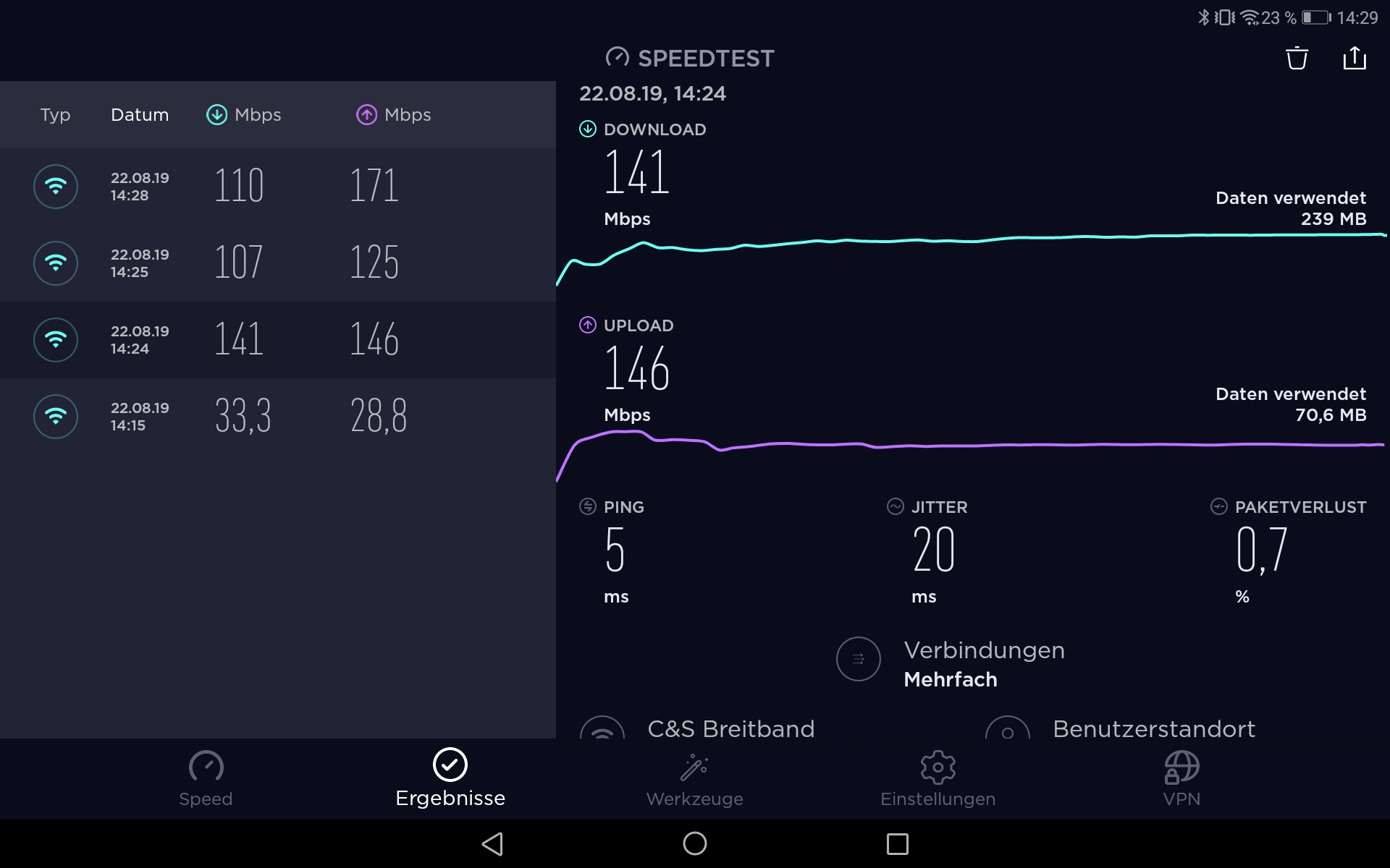

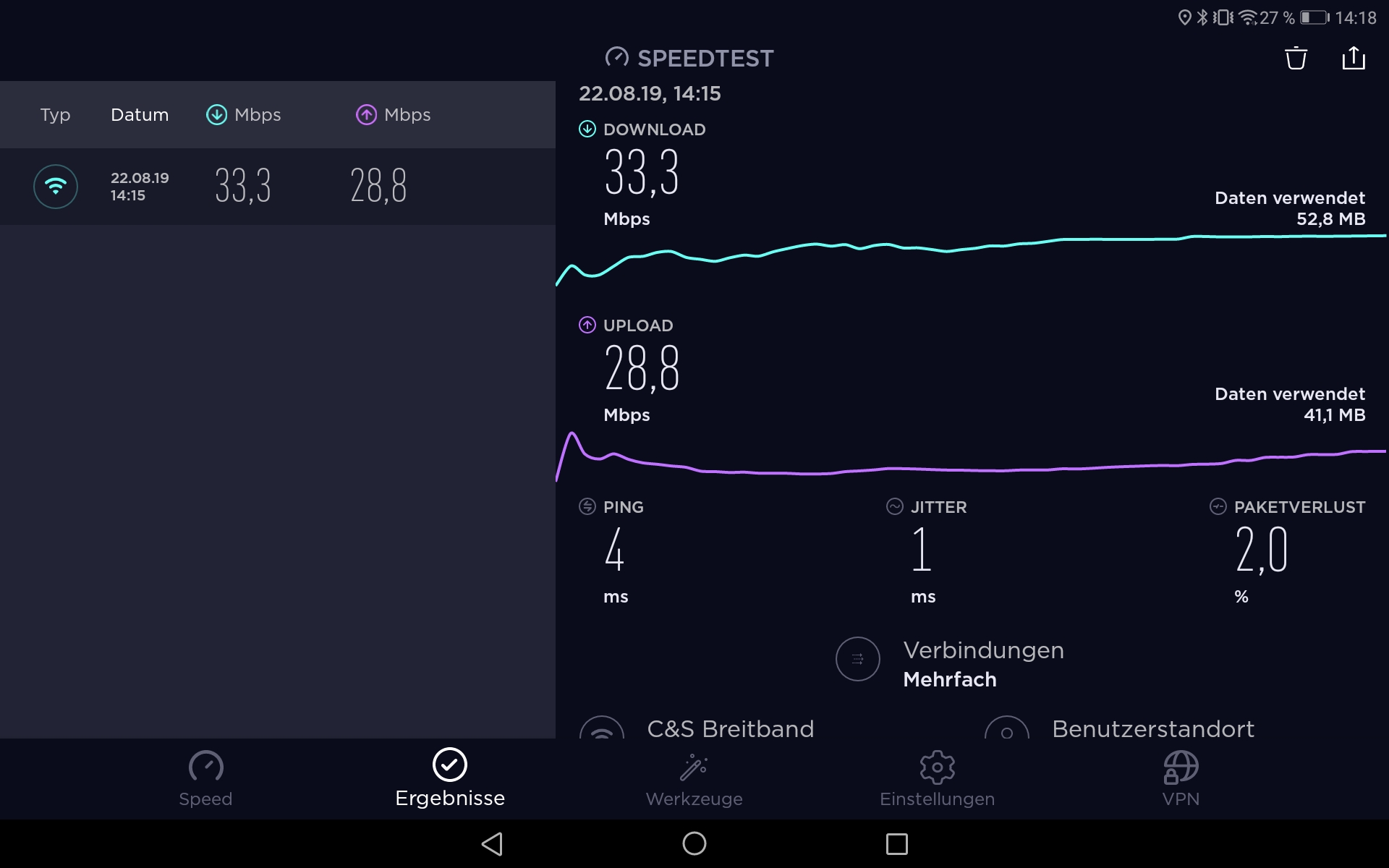

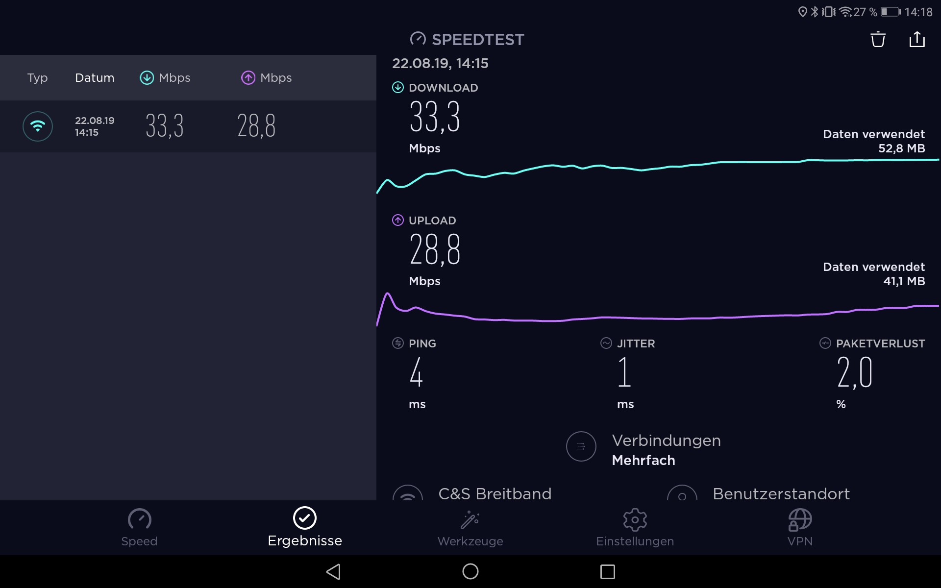

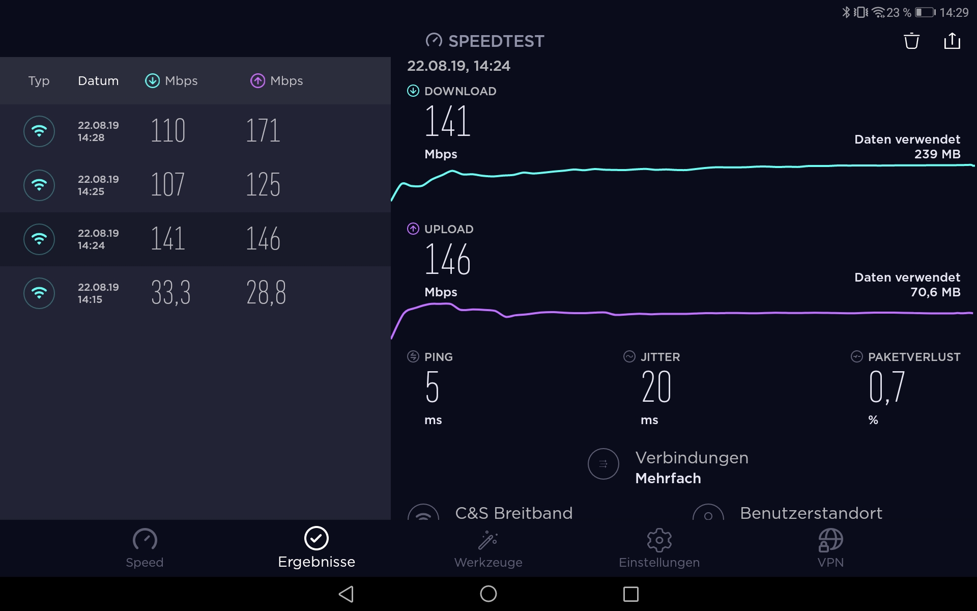

Ein 5GHz Netz hatte ich auch schon mal eingerichtet, auf Grund ständiger Verbindungsabbrüchen habe ich es aber vorerst wieder deaktiviert. Ich werde aber auch das Thema nochmal angehen.
Daten mit 5 GHz Netz...
Scheint also tatsächlich an den 2,4 GHz zu liegen.
