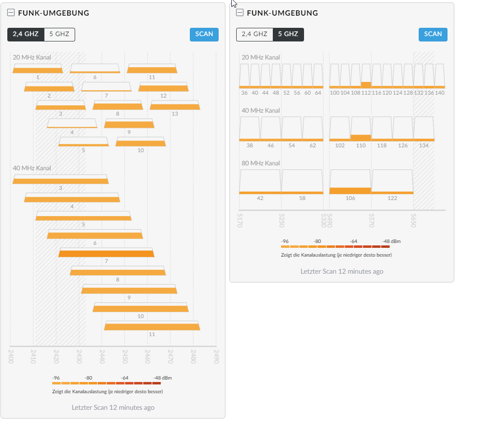

ich teste grade die Kanäle durch. Bisher war die 80Mhz Brandbreite langsamer als die 40 Mhz Brandbreite. Bin aber noch am Durchtesten.
mfg refi

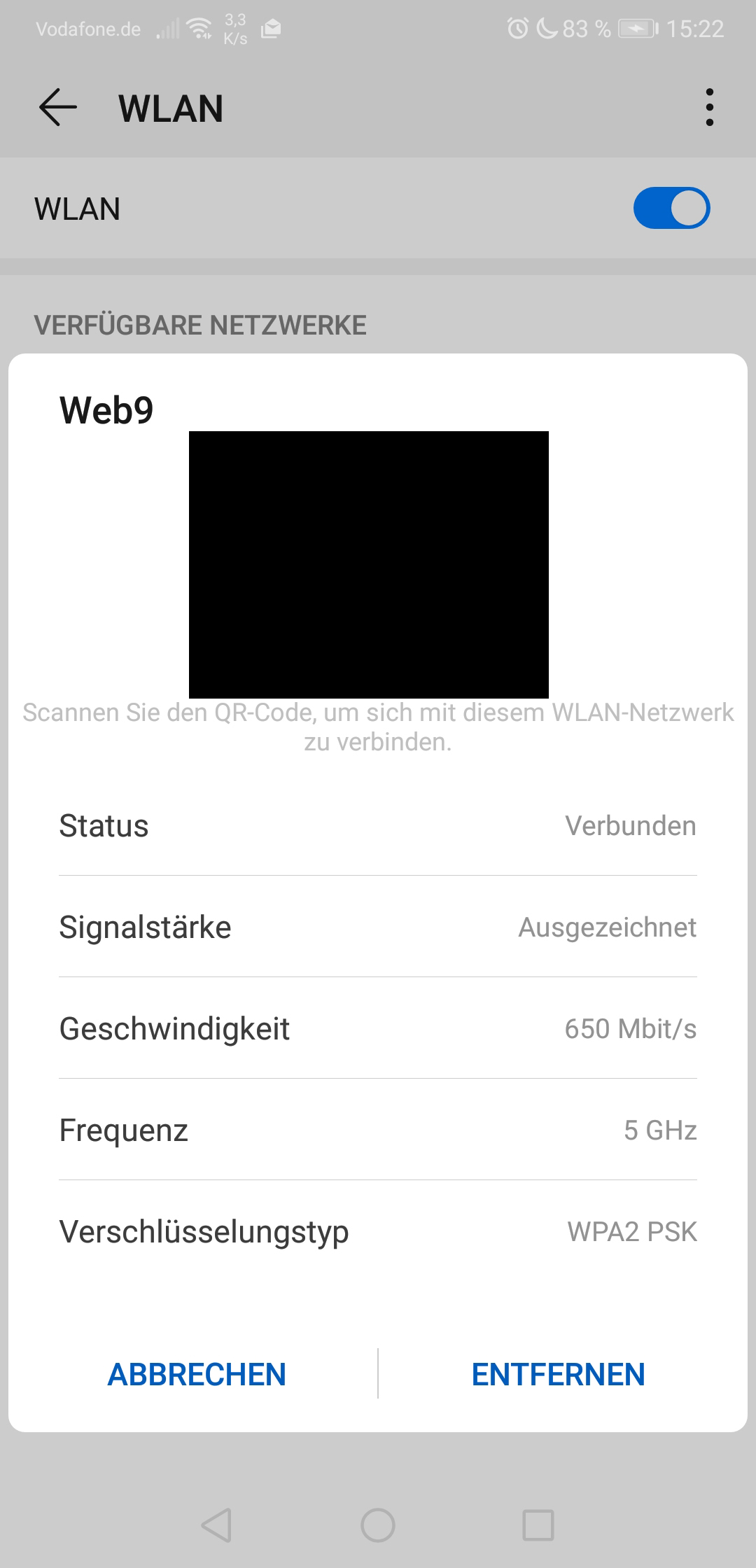

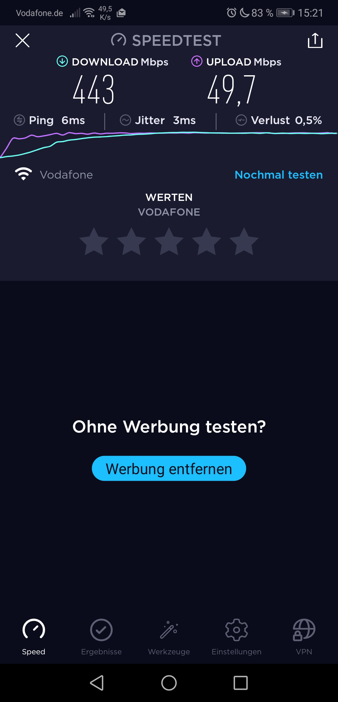

Hab den AP auf 80Mhz und Automatischer Kanal eingestellt bisher bestes Ergebnis.
Wlan zeigt 650Mbit an und Speedtest kommt auf 440Mbit.
mfg refi

Na siehste. Mehr wird das Handy auch nicht schaffen, vermute ich. Selbst wenn du den stärksten AP da hinstellst, den es auf dem Markt gibt ^^
Reaktionen: Mar1u5
Das sind doch jetzt sehr gute Werte.
Nicht die höchste Modulationsstufe, aber die kommt eh nur bei optimalen Bedingungen zu Stande.
