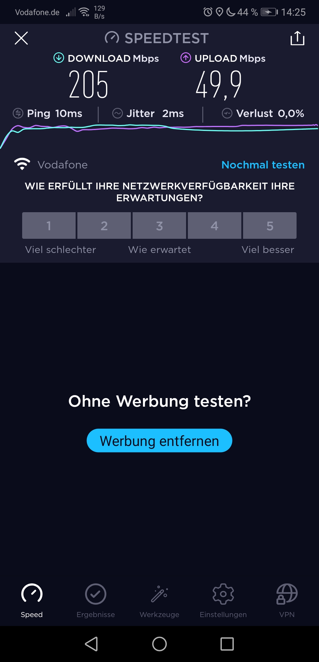

2.4Ghz und 5Ghz sind aktiviert. Mein Smartphone Huawei P20 Pro verbindet sich zwar im 5Ghz Netz aber nur mit 300-400Mbit.
Luftlinie zum AP etwa 3-4m ohne Hindernisse. Unter Speedtest schaft er auch nur 200Mbit. Habe eine 1000Mbit Leitung die per Kabel auch ankommt.
Beim Wlan AC sind ja bis zu 1300Mbit angegeben, ich glaube das muss man teilen, dann ist man bei 650Mbit.
Ist das normal? Heute ist mir das erste mal bei einem Kartenupdate einer Naviapp aufgefallen das maximal 5-7Mb/s erreicht werden. Aber auch nicht Konstant.

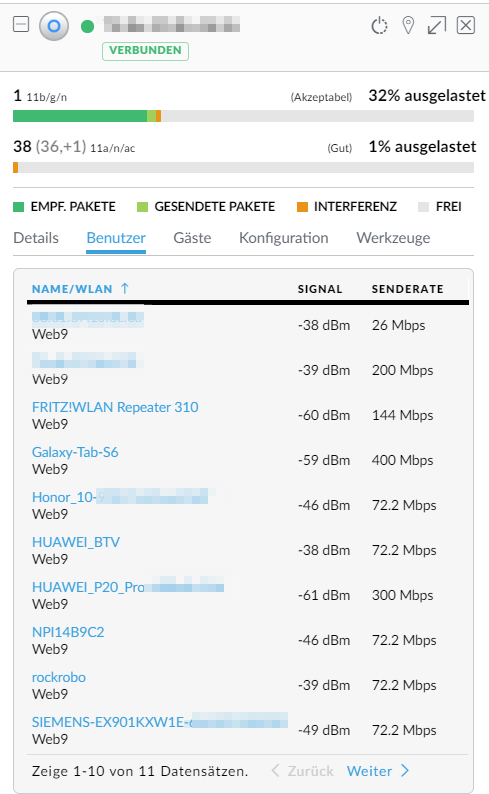

wechsel mal den Kanal vom 5GHz WLAN im Unifi Controller auf einen DFS Kanal, ich hab z.B. auf 112(DFS) gewechselt + VHT80. Vorher hatte ich ein ähnliches Problem, so habe ich jetzt volle Geschwindigkeit, Endgerät Xiaomi Pocophone F1 an Unifi Nano HD.

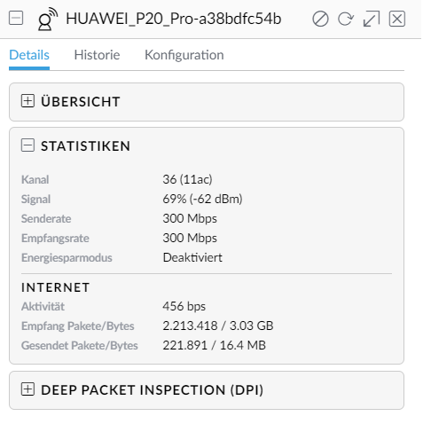

Das Huawei macht eben nur 300Mbps scheinbar. Und das ist auch nur ein Brutto Wert :)
Dennoch für 4-5m Luftlinie nur 69% bei -69db. Scheint wohl am Handy zu liegen ^^. 5Ghz ist eh Anfälliger für Wände/Decken als 2.4Ghz.

Nun zum Thema: merkwürdig. Das Huawei P20 Pro hat einen 2x2 MIMO WLAN-Chip, laut ifixt.com.
Heißt das Gerät kann mit zwei Datenströmen empfangen und senden, der Ubiquiti hat 3x3 und dadurch sollte das Huawei P20 auf 860~ Mbit/s brutto kommen (WLAN ist Brutto angegeben, dadurch wie es funktioniert), netto ist es die Hälfte.
Vielleicht ein Bug in den Treibern vom Huawei P20, da müsstest du auf das nächste Android Update warten.

Genau, hörst sich nach 2x2 MIMO mit 40 MHz Kanal an.
Mehr Geschwindigkeit gibt es mit 80 MHz Kanälen.
Welche Kanalbreite hast du denn im UniFi Controller eingestellt?
