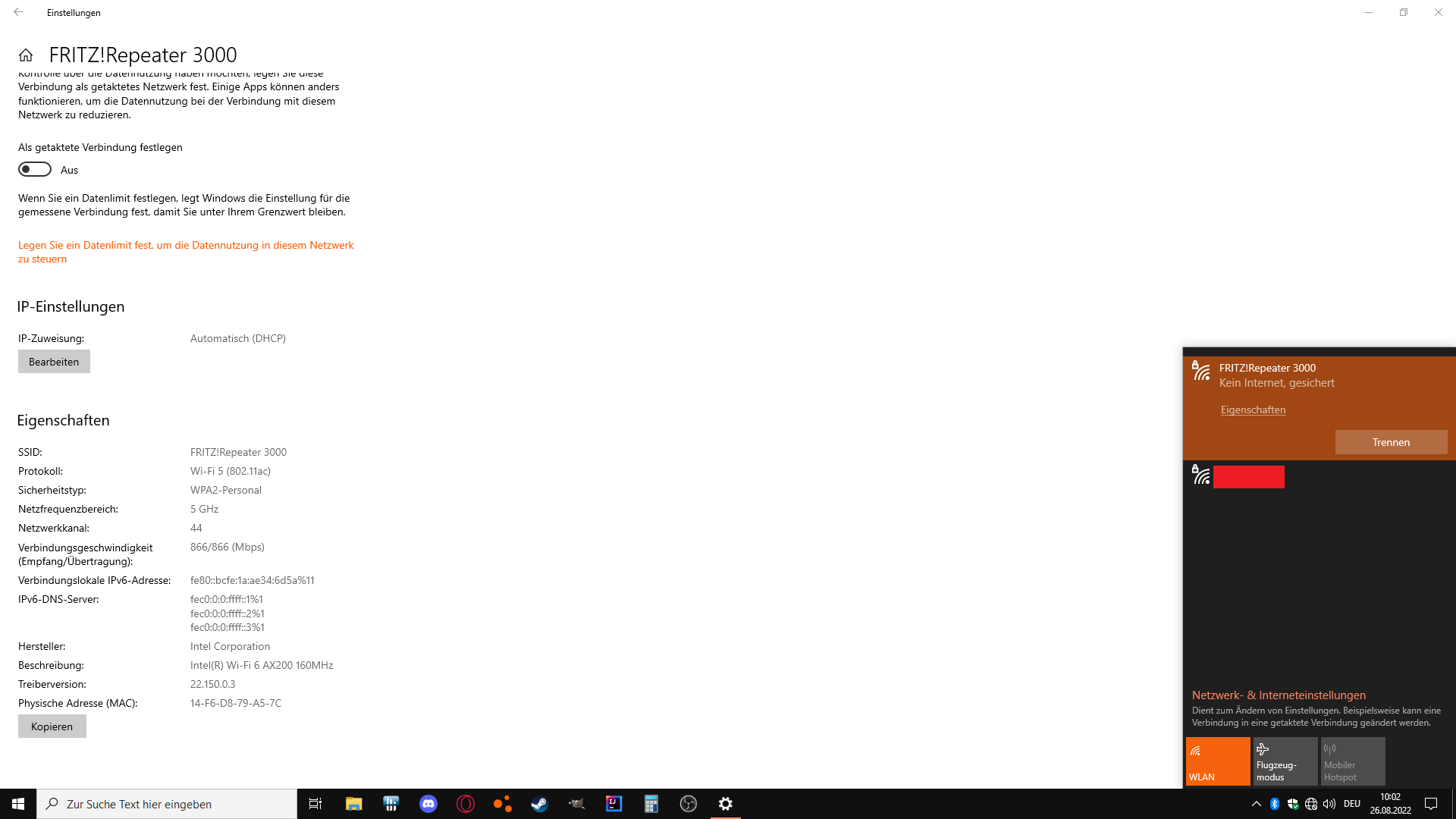

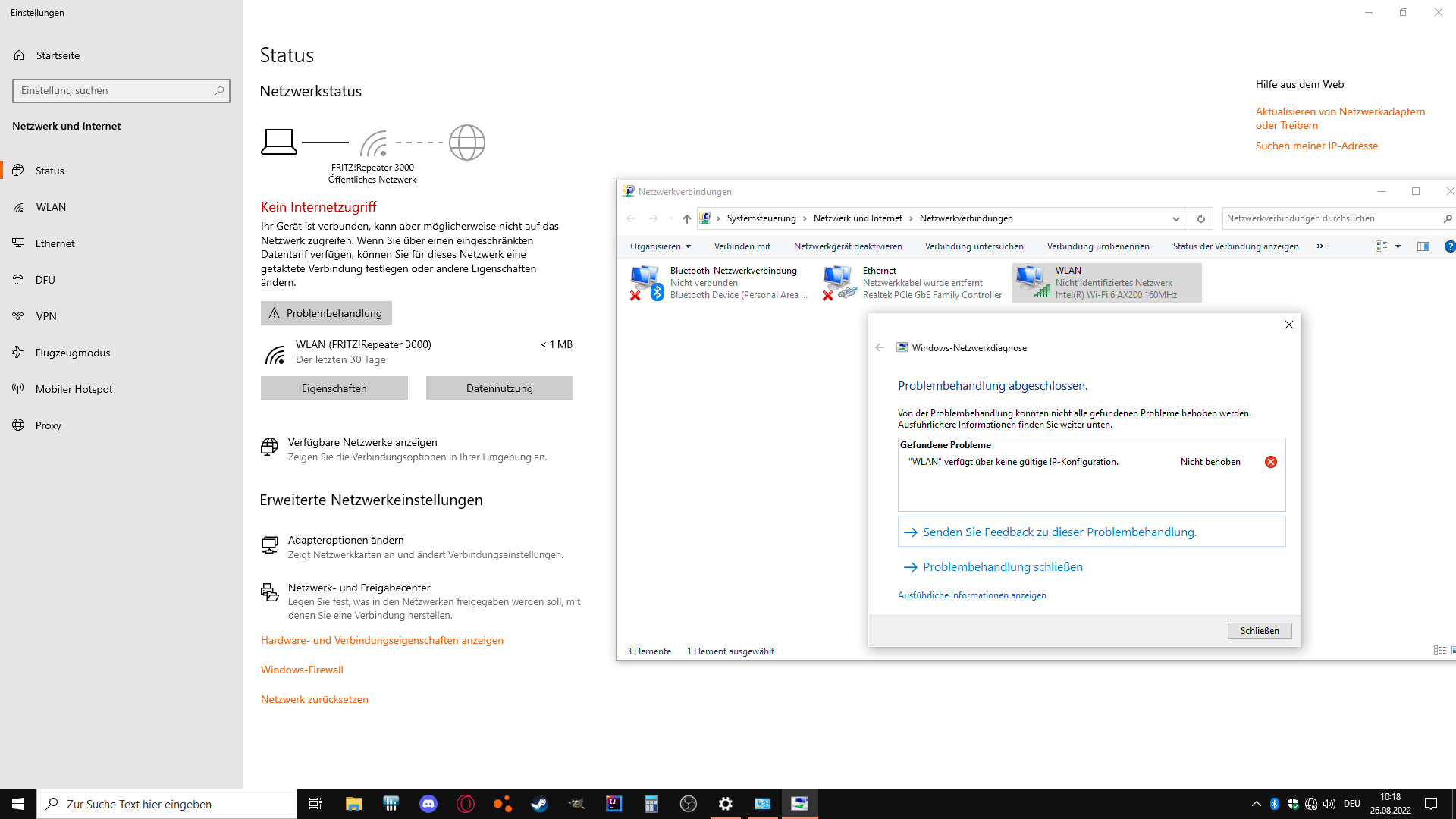

Hab hier mal die ganzen Daten, hoffentlich ist das richtige dabei

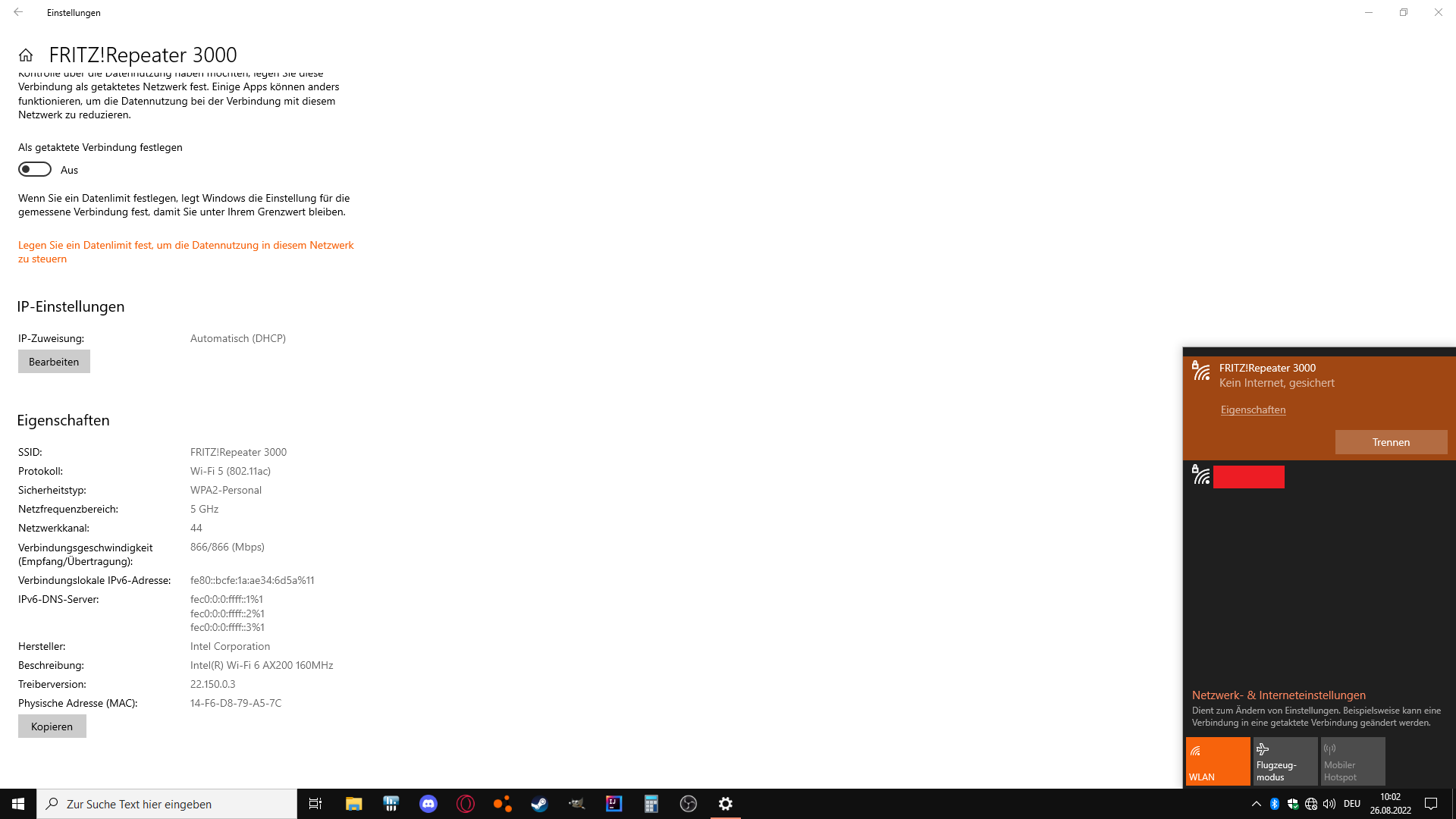

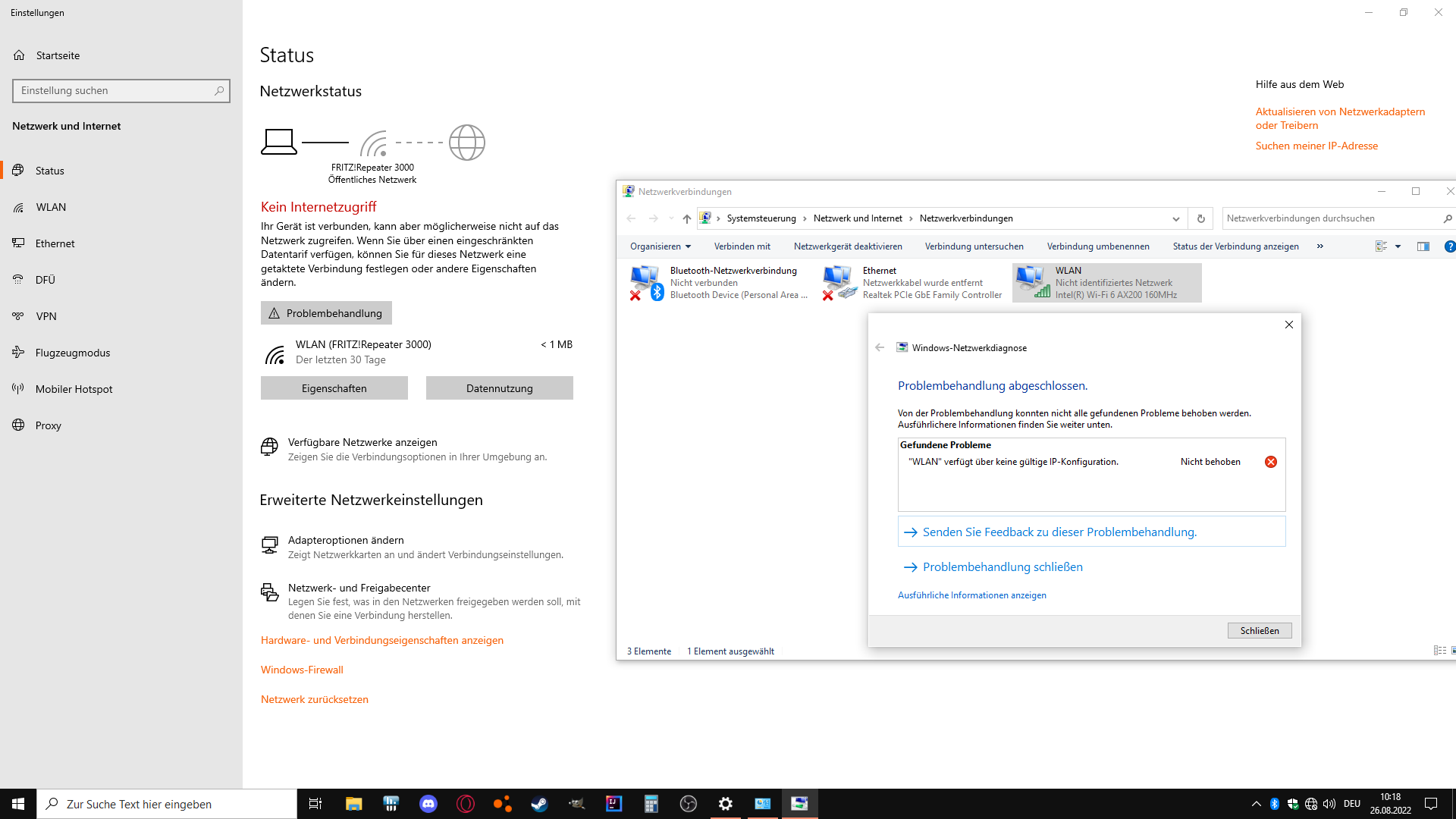

Ich hab grade noch bisel rumgeklickt da kam das.
Ich weiß nicht ob das einen Unterschied macht, aber dieser Repeater ist als LAN Bridge konfiguriert also mit LAN Kabel an den Router angeschlossen. Ich habe noch einen anderen Repeater, bei dem ist das selbe Problem. Sie sollen übrigens ihr eigenes WLAN Netzwerk erstellen. Das Problem ist seitdem ich meine neue Grafikkarte installiert habe. Ich dachte es könnte an den Treibern liegen, dass irgendwas vom Internet überschrieben wurde, deshalb habe ich jegliche WLAN und Bluetooth Treiber neu installiert. (Es geht immer noch nicht) Ich bin halt verwundert dass nur dieses WLAN mit nur diesem PC nicht funktioniert.

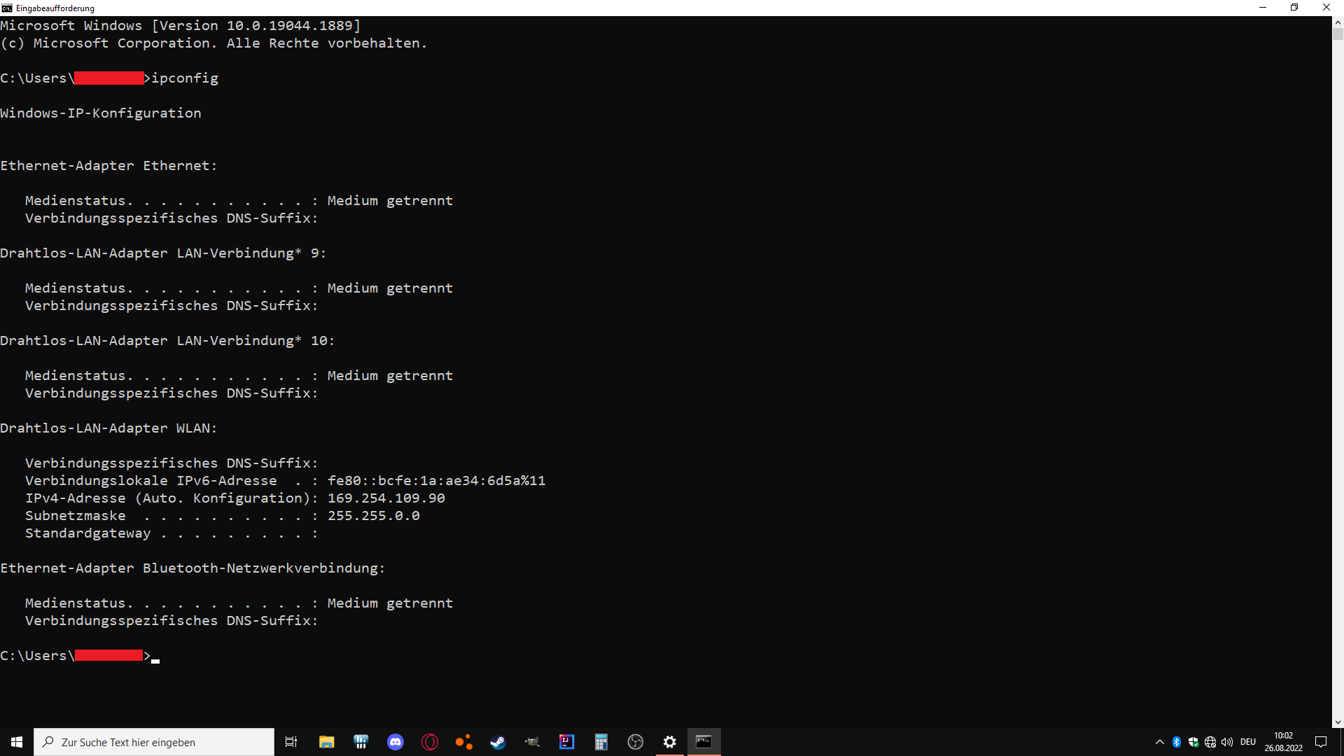

Du bekommst keine gültige IP-Adresse vom DHCP Server. Da die Verbindung zum Repeater besteht, ist das WLAN als solches nicht das Problem.
Hat der Repeater eine Verbindung zum Router? Sollte es sich dabei um eine FritzBox handeln, kannst Du das in der FritzBox unter Heimnetz->Mesh nachschauen.
Hast Du es an dem PC, schon mal mit einer festen IP-Adresse versucht?
