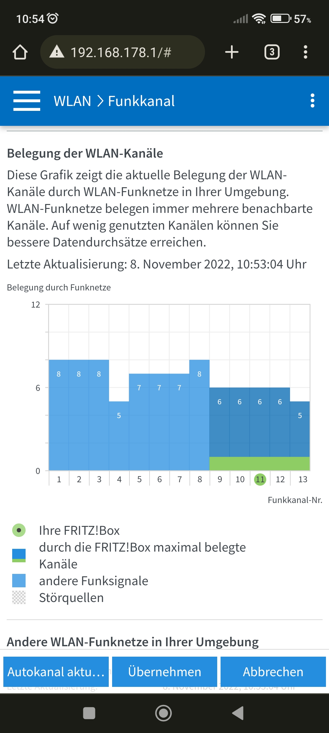

So hab ichs mal eingestellt.
Schau ma mal obs besser wird.
Kanal 1, 20 mhz
Fällt erst auf wenn man länger per WhatsApp telefoniert. Schau ma mal 🙂
Die Fritzbox mit den 40 mhz(Al) stören mich noch 🫤...vllt erledigt das sein Autokanal noch.

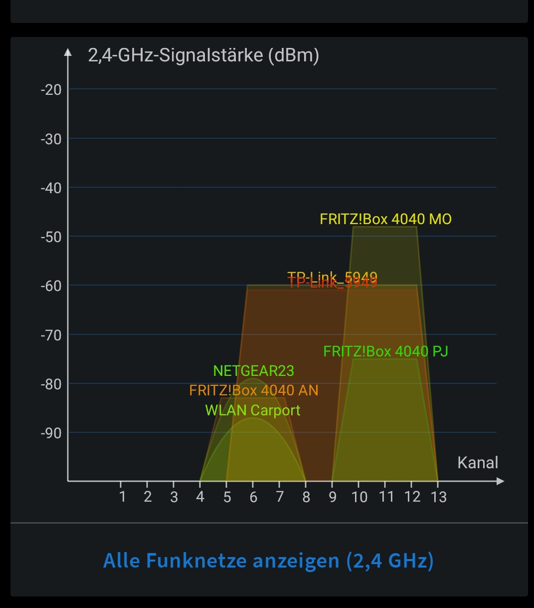

@Manni0019 geh mal unten auf alle wlans
@Manni0019 also der Empfang in der Stärke riecht doch fast also ob einer mit US Sendeleistung die TP Links betreibt oder mindestens Outdoor Montage, weiß allerdings nicht ob’s da eine App für gibt um die regulatory domain auszulesen

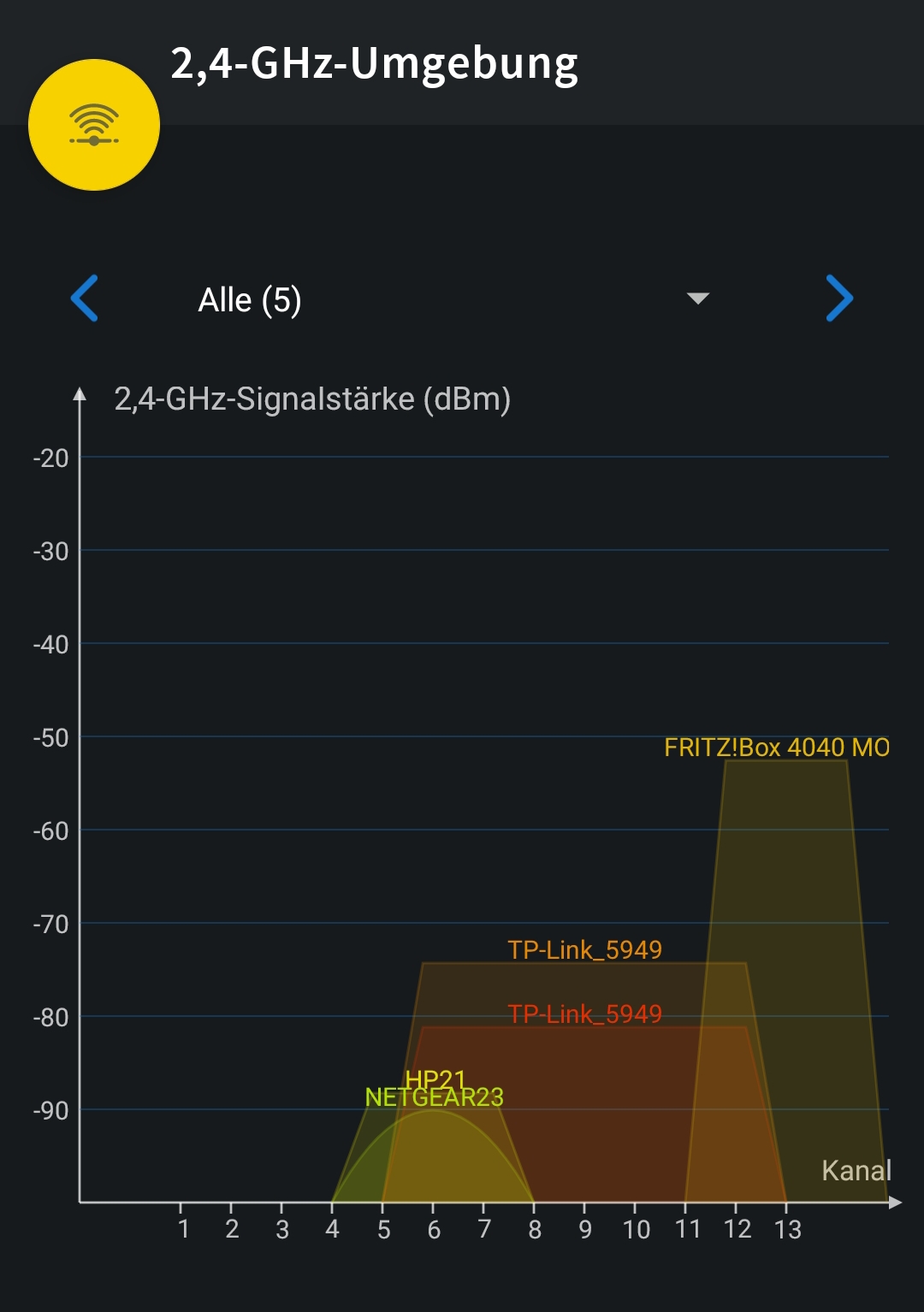

@Manni0019 ansich passt Kanal 1 ja, ansonsten mal Box neustarten im Normalfall sollte die dann den Störer schnell erkennen.
Müsste man wirklich gucken ob man rauslesen kann mit welche Ändereinstellungen der TP Link fährt
(802.11d; h, Status mit einer App auslesen)
wenn das wirklich US mit 1 Watt Sendeleistung ist dann ab zur Bundesnetzagentur.
Entweder möchte den einer stören indem er die gleiche SSID und den gleichen Frequenzbereich nimmt, oder da hat sich jemand eine dicke WLAN Bridge gebaut ohne Rücksicht auf Verluste in der Nachbarschaft.

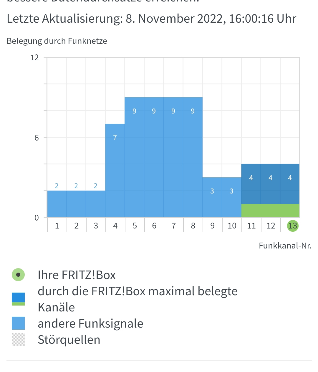

@Manni0019 Kanal 13 würde ich nur machen, wenn alle Deine Clients das können.
Ich hab hier z.B. Panasonic Kameras die das gar nicht mögen.
Wenn Du es manuell einstellst darauf achten dass kein 802.11b aktiv ist.

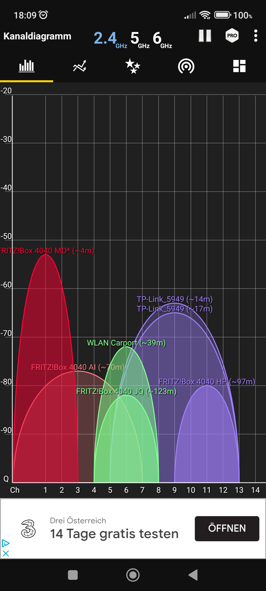

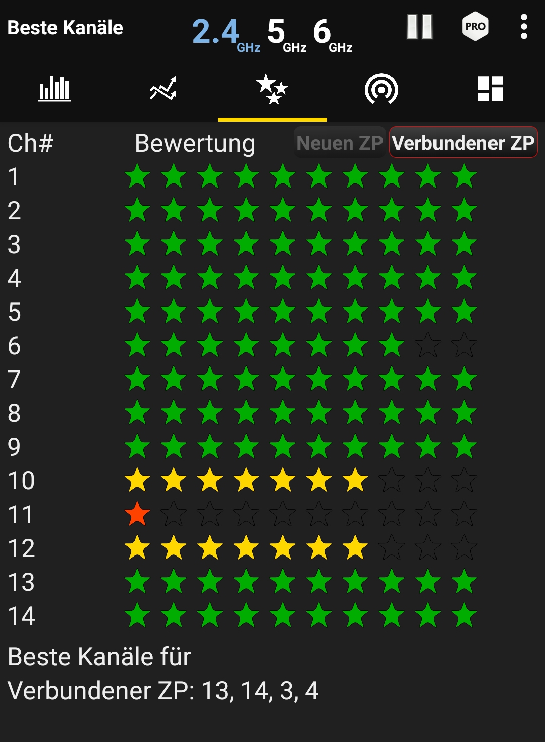

@Manni0019 Du hast im Initialpost und #24 die App Wifi Analyser verwendet. Wie lautet die Kanalempfehlung der App auf dem relevanten Standort?
Ich will nur die Plausibilität der App verifizieren.
