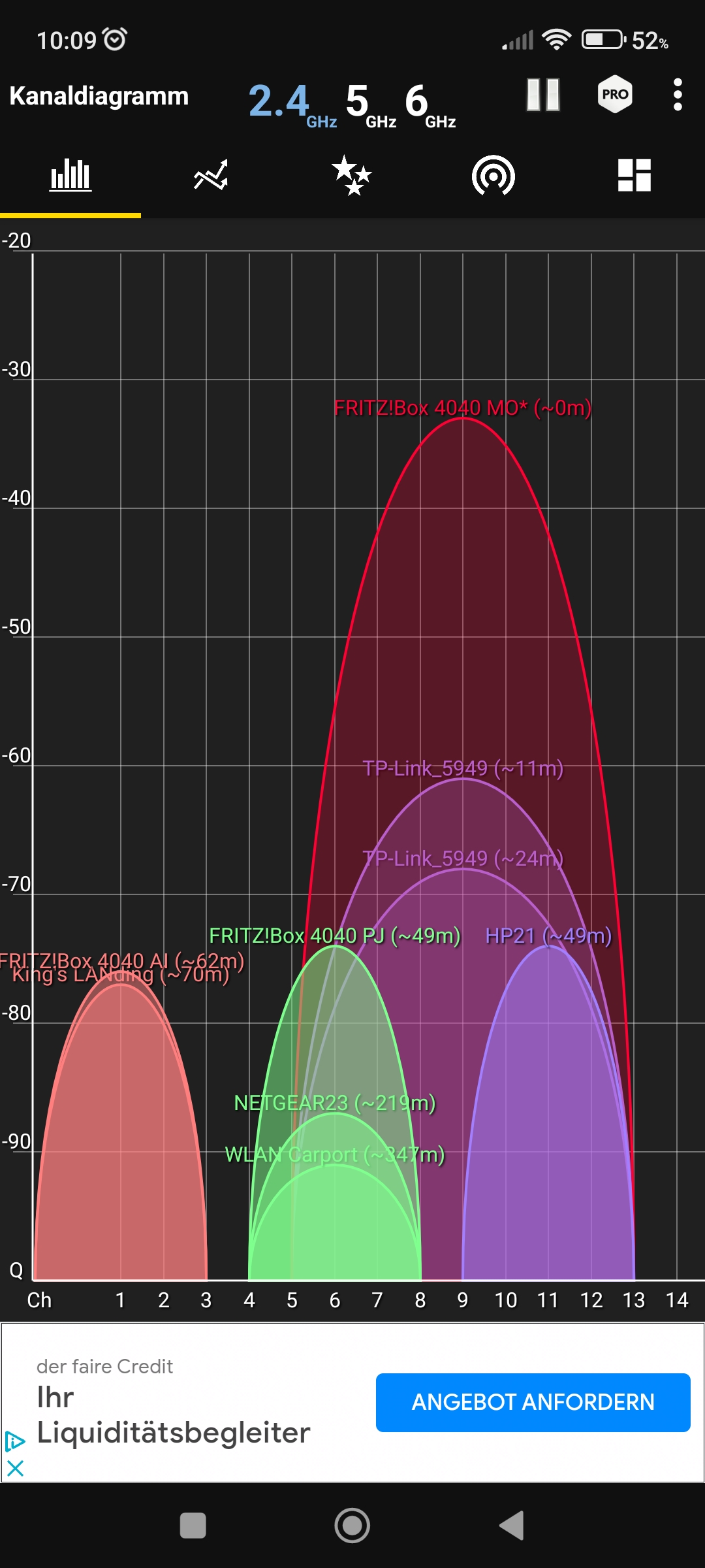

Hallo Leute,
ich hab seit einiger Zeit Störungen wenn ich zb. über Whats App telefoniere.
Ich bilde mir ein das seit dem neuen Nachbarn Tplink_5949 diese Störungen sind.
Mein Router ist der Fritzbox_MO
Wie man sieht wird durch diesen Router die 1,6,11Regel nicht mehr eingehalten.
Ich hab schon vieles versucht ohne erfolg.
Jetzt probiere ich einmal ins selbe Netz wie der Nachbar zu gehen. (Siehe Bild)
Ich nutze nur das 2,4 ghz Netz nur Info...
Danke im Voraus
LG 🙂

Im vorliegenden Fall konkurriert das WLAN mit 6 Nachbar-WLANs. Nicht nur, weil man sich mit Kanal 9 "mittenreinsetzt", sondern dann auch noch mit 40 MHz Kanalbreite so ziemlich alle Nachbar-WLANs anschneidet, die man finden kann...
Es kann durchaus sein, dass man mit 20 MHz Kanalbreite bessere Ergebnisse erzielt, wenn man sich zudem zB auf Kanal 1 setzt. Dort gäbe es nur 2 Konkurrenten und somit mehr potentielle AirTime für das eigene WLAN.

Bei euch sieht das meiner Meinung nach noch gar nicht so schlimm aus. Sind halt mindestens zwei Netzwerke - deins gehört dazu - die halt durch 40 Mhz nicht nur sich selbst behindern, sondern quasi alles in der Nähe gleich mit.
Deswegen: Zurück zu 20 Mhz und(!) mal Auto drin lassen. Eigentlich müsstest du dann auf der 1 landen.

Gut. Kanal 13 sieht auch noch ganz okay aus - hat halt eventuelle Kompatibilitätsprobleme.
Also ich würde halt Kanal 1 oder 11 wählen. Aufgrund des "neuen" auf der 9 mit quasi identischen Settings wie du eher die 1...
Ihr überfrachtet halt Kanal 5-13, dadurch das ihr in beiden Bereichen "abgreift", habt ihr statt 2-3 "Konkurrenznetzwerke" 5-6 "Konkurrenznetzwerke".

Wenn ich auf autokanal gehe würde er kanal 13 nehmen.
Da wären immerhin nur noch 3 Konkurrenten in Reichweite. Kanal 12/13 sind aus den genannten Gründen zwar nicht ganz unkritisch, aber letztendlich hängt es nur davon ab ob alle eigenen Geräte mit 12/13 umgehen können oder nicht. Wenn ja, spricht nichts gegen Kanal 13 (abgesehen von etwaigen Neugeräten mit 12/13-Schwäche).
