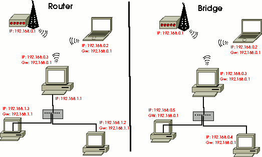

Ich verzweifle mittlerweile. Seit Tagen versuche ich folgendes zu realisieren (Bridge rechts):
Ich hab hier einen Raspberry Pi stehen, dieser ist mit dem WLAN verbunden. Dazu möchte ich jetzt an das LAN vom Raspi einen Switch hängen und daran mein NAS sowie einen PC. Da der Fernseher im WLAN hängt muss dieser natürlich auf das NAS zugreifen können. Auch von außerhalb würd ich gerne weiterhin auf das NAS zugreifen.

@musicjunkie
das Rechte, also die Bridge!
So funktioniert das leider nicht! Warum weis ich nicht genau, aber soweit ich weist muss man mit iptables bzw ebtables arbeiten, was immer das ist
In der Theorie müsste es genauso funktionieren, wie davidbaumann es beschrieben hat. Einfache Bridge (eine Art virtueller Switch), beide Interfaces dran und läuft.
Wie im Ubuntuusers - Wiki beschrieben, funktioniert das allerdings nicht mit allen WLAN-Karten bzw -Sticks. Hast du an dem Punkt mal nachgeforscht?
iptables bzw ebtables sind Bestandteile der im Kernel eingebauten Firewall. Diese solltest du nicht verändern müssen, außer du willst das linke Szenario der Grafik umsetzen (Routing).
Probleme sollte das in dem Fall nicht machen, da der WLAN Adapter weiterhin im Client-Modus läuft.
Würde er als Router/AP dienen sollen, funktionieren tatsächlich nur einige Adapter.
