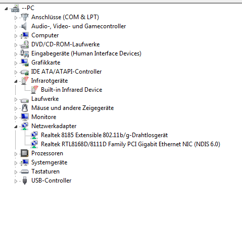

Von der CD hätte ich gar nichts installiert - meist befinden sich darauf uralte Treiber. Beim Mainboard hätte ich nur den Chipsatztreiber des entsprechenden Chipsatzherstellers installiert. Mach wegen dem WLAN-Problem einmal einen Screenshot des Gerätemanagers, wo man die WLAN-Karte sieht.
Wie mache ich das (Screenshot)??

So, mit dem Screenshot habe ich hinbekommen. Das ging ja einfach.
Welches Mainboard ist verbaut (genaue Bezeichnung)? Dann suche ich dir den richtigen Chipsatztreiber raus - diesen installierst du dann einfach noch einmal drüber.
EDIT: Der Treiber für die WLAN-Karte ist richtig installiert und es gibt auch keine Fehlermeldung. Taucht das drahtlose Netzwerk überhaupt noch in der Liste der Netzwerke auf? Kann es sein, dass der Empfang jetzt einfach zu schlecht geworden ist?
