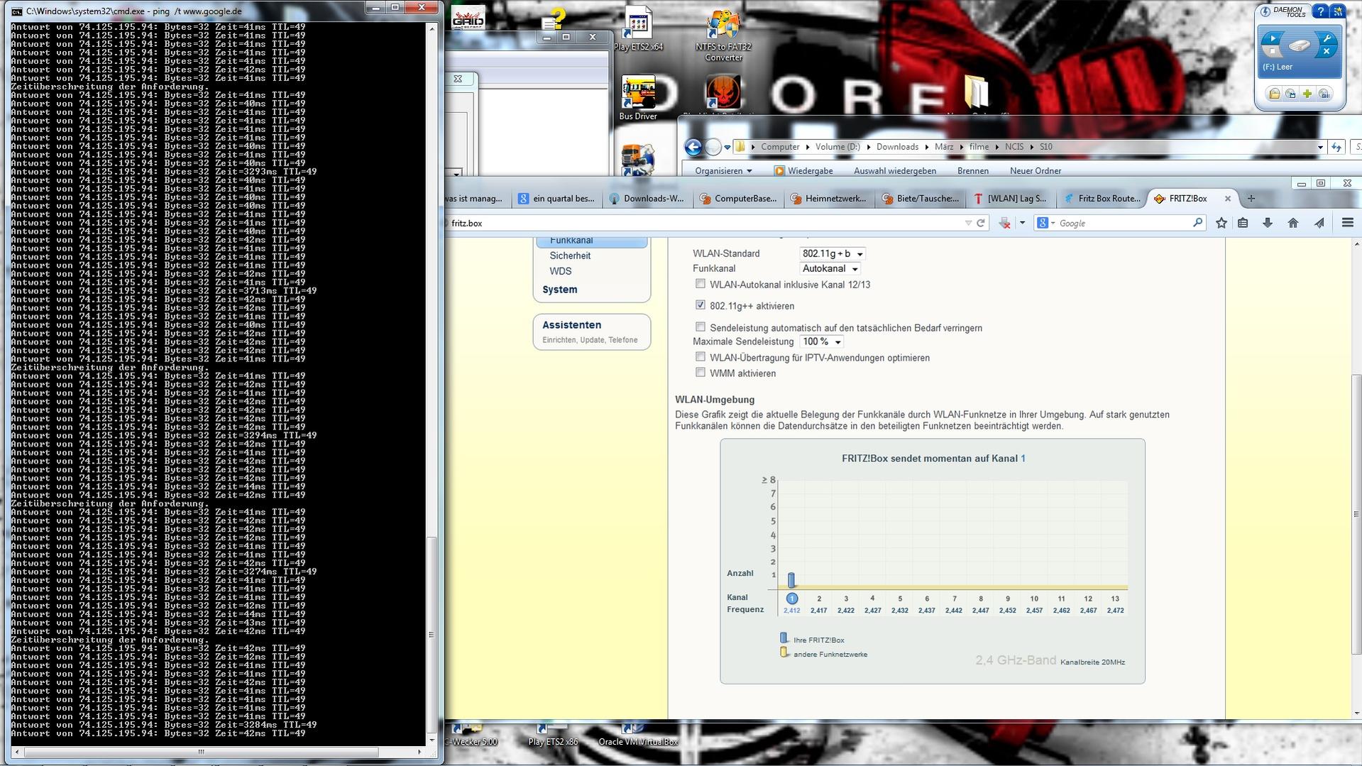

Da ich zu meiner Freundin gezogen bin brauchte mein Rechner WLAN soweit kein problem WLAN stick AC430 und Repeater gekauft alles fertig gemacht und fertig. Die ersten Tage ging auch alles recht gut bis dann auf Heute. Ich habe wohl bemerkt heute noch den ganzen Tag GTA 5 Online gezockt mich mega mässig über die 14 jährigen kinder aufgeregt usw. es lief alles gut keine PSN abbrücke garnix. Nun wollte ich ebend was am PC zocken gehen gehe online und habe nur LAG badam. Ich schleich mich bei uns ins TS und sehe da das ich ein 1024 - 3200 ping habe. Habe per CMD ( ping /t www.google.de ) angepingt und habe immer wieder zwischen drin 3000ms manschmal auch zeitüberschreitung. woran kann dies liegen ?
Habe die Fritzbox schon neugestartet ( Neue FW ist gestern draufgekommen und heute habe ich probleme mit dem WLAN am pc ) PC wurde auch neugestartet. Einstellung von Funkkanal 12/13 deaktiviert WMM Deaktiviert . Habe ein Wlan Optimizer geladen damit er keine Background scans macht alles ohne erfolg. Hoffe einer kann mir helfen :)

WLAN einstellung.jpg <---- Hier meine einstellung in der FritzBox

[Edit] Habe nun mal die FritzBox angepingt und habe ein ping zwischen 3-6 aber abundzu schlägt er hoch auf 3000 oder zeitüberschreitung ( aber das kommt nicht immer vor )

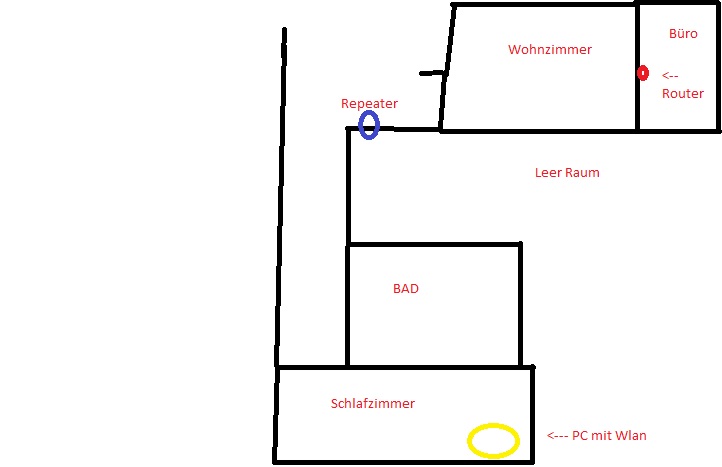

aber vorab mal zeichnung vom Haus oberetage

ein repeater halbiert die bandbreite generell..
um ein allgemeines internet-problem auszuschliessen, benutz zum testen ein kabel (man kann auch ein kurzes kabel nehmen und den pc neben dem router aufbauen). bringt ja recht wenig wenn stundenlang ein wlan problem bekämpft wird, wenns am schluss nur der provider ist.. oder wenn dein pc wegem stundenlangen daddeln überhitzt wurde und hardwareseitig kaputt ist.
