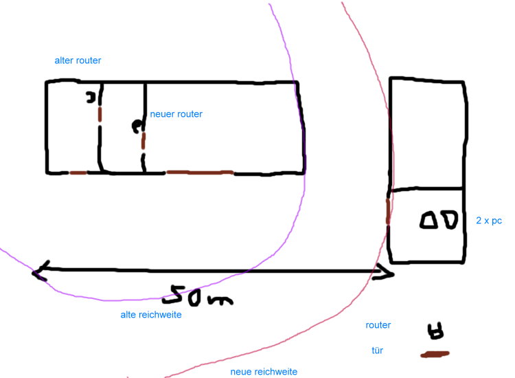

ne es sind echt nur 30 m aber 3 x 30cm beton wände dazwischen

hab hier mal ein neues bild gezeichent das ihr euch das vorstellen könnt
wie kann ich die 2 router verbinden?das beide als router fungieren im gleichen netzwerk und einer is das dsl modem gateway
mfg geforce

Stell den neuen Router in der Nähe deiner PCs auf und versuche beide per WDS zu verbinden. Das müssen natürlich beide unterstützen.
Laufen beide überhaupt parallel?
Ansonsten wären noch 2 Möglichkeiten:
1. Du holst fürden PC nen WLAN-Adapter mit auswechselbarer Antenne, und schraubst dir da eine Richtantenne dran.
2. Du ersetzt die Antenne am Router durch eine Richtantenne / bastelst dir nen Reflektor, da du eh nur in einer Richtung weit senden willst.

Ich werde aus deinem Bild nicht ganz schlau. Wie ist den das ganze zeugs da noch verkabel usw.?
Bei mir sieht das gesamte Netzwerk so aus. Internet und das Gesamte Netzwerk ist so erreichbar.
