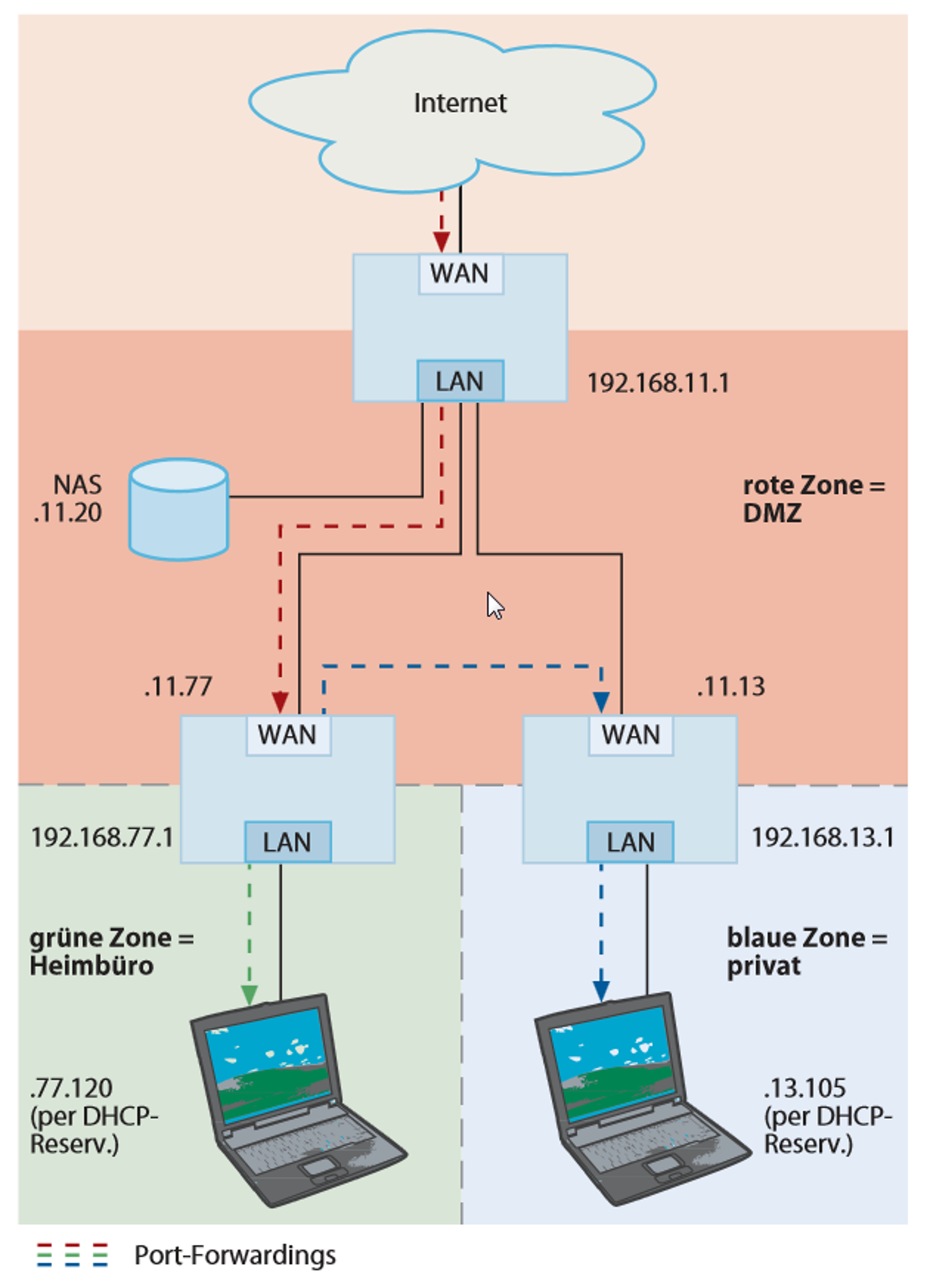

Mit 2 Consumer Routern ists halt einfacher:
Quelle: https://www.heise.de/ct/artikel/Router-Kaskaden-1825801.html

bender_ schrieb:
Sind mir im Consumer Bereich nicht bekannt.
Ubiquiti Edge Router X
Mikrotik hEX
wären Kandidaten dafür.
Das wäre natürlich einfach. Bei mir stehen bloss sowieso schon immer (viel) zu viele Geräte rum, deshalb hätte ich gerne ein einziges Gerät mit dieser Funktion :)
