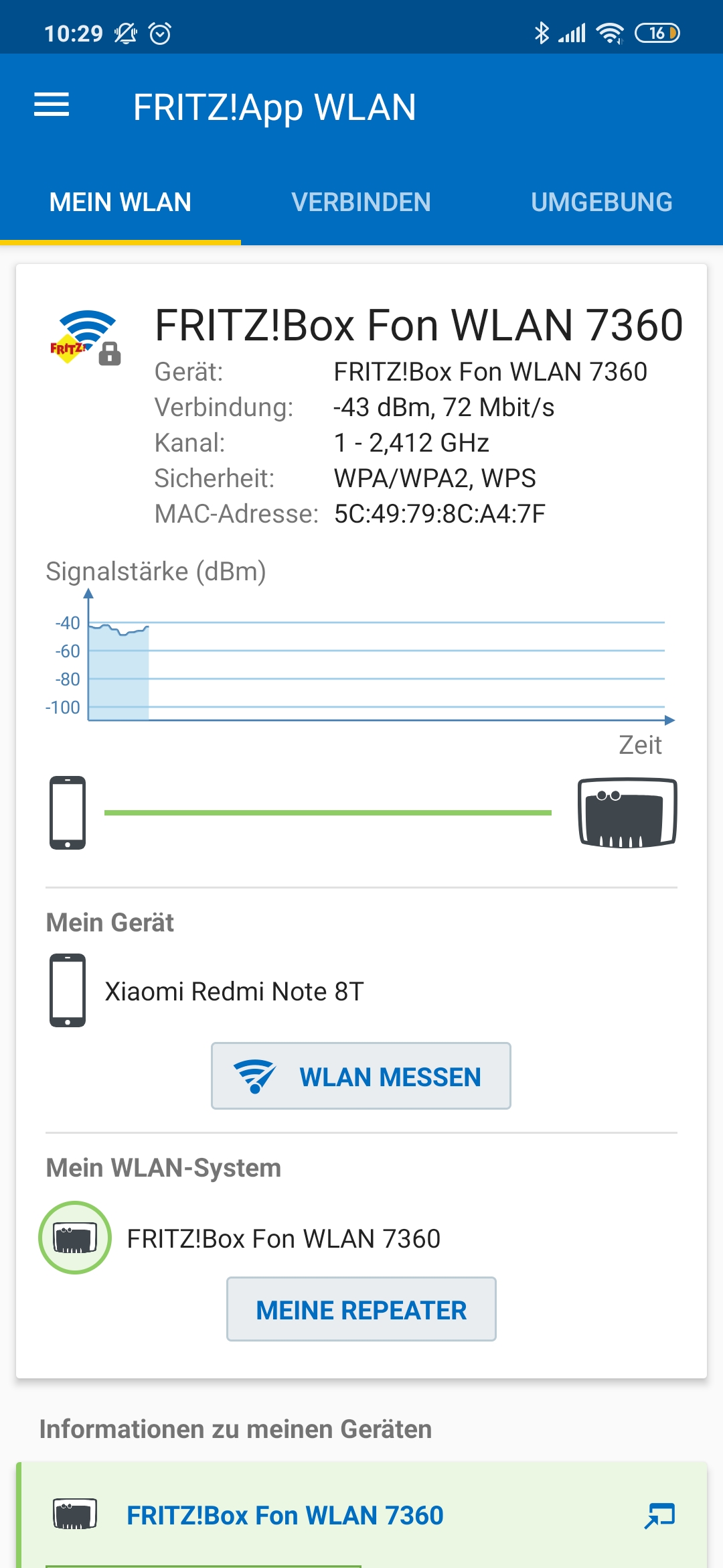

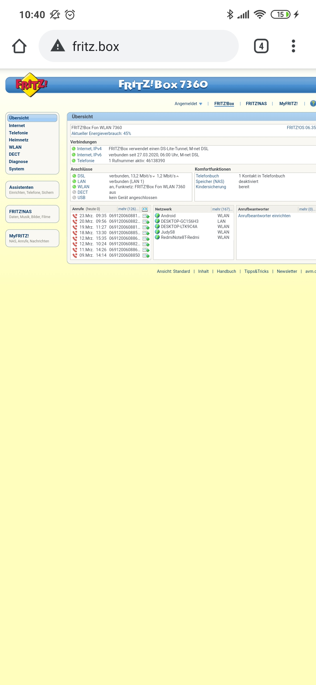

- Gehe ich am Handy über die Fritzboxapp auf das System steht da bei Verbindung u.a 72 mbits.... Das war auch das was der Vermiter meinte als er da war und das wäre ja auch ausreichend. Gehe ich allerdings direkt auf die Fritzbox (7360 ) steht da nur 13 mbits download ... bei Speedtests hab ich meistens um die 10 wenn es gut läuft. Unabhängig von Uhrzeit und anzahl der Benutzer.

Die 72Mbit/s ist wahrscheinlich die aktuelle WLAN-Verbindung, diese sagt nix über den DSL Anschluss.

Denn die App liest ja auch nur die Daten aus der Fritzbox aus. Warum sollte die App also was anderes zeigen, als die Box selbst?

Ergebnis Speedtst gerade durchgeführt: 11.363 kbit/s über LAN
Nein es gibt sicher nur eine Fritzbox. :)
Dann ist es wohl so. Vielleicht kuckst du in der App auf den falschen Wert.
Speedtest und Angabe Fritzbox passen ja überein.
Ich schicke mal Screenshots.

Ist aber so. Die 72 MBit sind die WLAN Verbindung! Nicht dein Internet, das hat 13 MBit Downlink und 1,2 MBit Uplink.
Würdest du ein Kabel verwenden, hättest du 100 oder sogar 1000 MBit. Aber ... immer noch 13 MBit Internet^^.
Wenn schnelleres Internet verfügbar ist, dann müsst ihr halt den Vertrag auf eine höhere Geschwindigkeit upgraden.

Wenn er für 100 Mbit bezahlt, dann wird er verarscht. Oder er hat auch keine Ahnung. Für mich sieht das aus wie eine 16 MBit Leitung, dazu passen der Down- und der Uplink perfekt.
Soll er mal seinen Vertrag wirklich lesen und ggf. beim Provider anrufen.
Kannst auch in der Fritzbox nachsehen, bei DSL gibt es ja genauere Angaben bezüglich Leitungskapazität-. Vielleicht ist das auch nur ADSL und nicht VDSL. Bei VDSL bekommt man idR die vollen 16 MBit, wenn die Leitung nicht völlig kaputt ist. Bei ADSL hatte ich von 16 MBit auch nur so 12,5 MBit.
