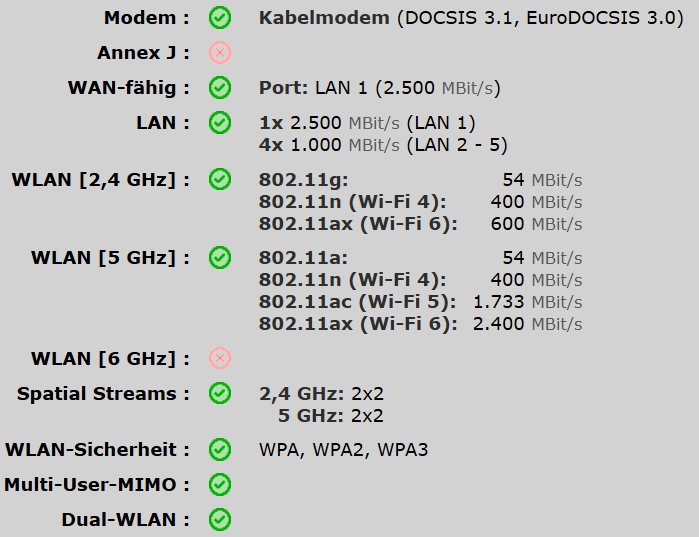

Protokolle anschauen oder hier als Screenshot einfügen.magarcina schrieb:Fritzbox 6660
Ist nicht unbedingt der beste WLAN Router den AVM rausgebracht hat, eigentlich auch der einzige größte Kritikpunkt an der 6660. (Der nur 2x2 Aufbau)magarcina schrieb:Als Router ist eine Fritzbox 6660 im Einsatz

| FRITZ!Box 6660 Cable FRITZ!OS 7.58, FRITZ!OS ist aktuell |
| FRITZ!Box-Anmeldung Mit Benutzername und Kennwort gesichert |
| LAN LAN 1 LAN 2 LAN 3 LAN 4 LAN 5 LAN 1, LAN 2, LAN 3, LAN 4, LAN 5 im Power Mode |
| WLAN 2,4-GHz-Frequenzband Funknetzname: KFZ Gesichert, aktuell 1 WLAN-Gerät verbunden Gastzugang deaktiviert WLAN 5-GHz-Frequenzband Funknetzname: KFZ Gesichert, aktuell 11 WLAN-Geräte verbunden Gastzugang deaktiviert |
| DECT Aus, keine Geräte angemeldet |
| USB-Geräte Kein Gerät angeschlossen |
| Internetverbindung IPv4: verbunden seit 01.04.2025, 21:35 Uhr, IPv4 über DS-Lite, AFTR-Gateway: 2a02:908::4b:, IPv4-Adresse: 192. IPv6: verbunden seit 01.04.2025, 21:35 Uhr, IPv6-Adresse: Geschwindigkeit der Internetverbindung testen? Speedtest auf avm.de/zack |
| Rufnummern 3 Rufnummern aktiv: |
| Heimnetz 14 Geräte im Heimnetz, 12 davon online |
| WLAN-Umgebung 2,4-GHz-Frequenzband 6 WLAN-Netze auf demselben Kanal aktiv Keine WLAN-Netze mit demselben Namen WLAN-Umgebung 5-GHz-Frequenzband 1 WLAN-Netz auf demselben Kanal aktiv Keine WLAN-Netze mit demselben Namen |
