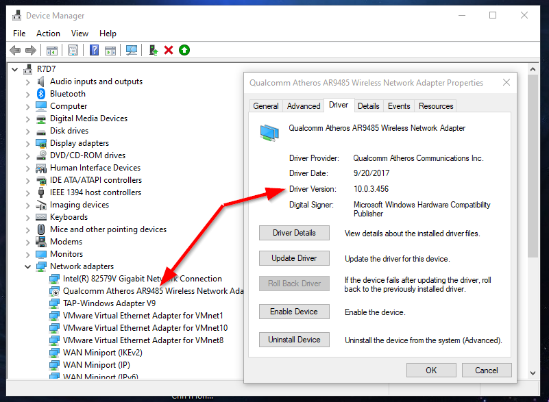

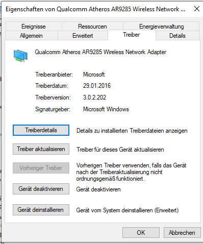

Welcher Treiber ist konkret fuer die Wifi-Karte installiert? @Manni0019
Schau mal im Geraetemanager nach.
BFF
Reaktionen: Manni0019
Hatte aber andere Versionen auch schon drauf.

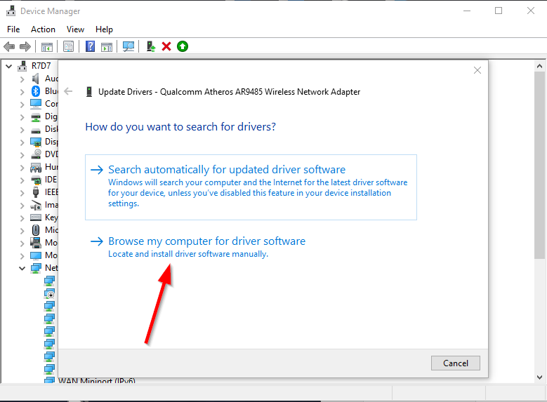

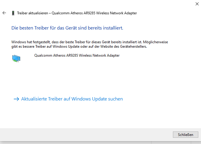

Hab ich gemacht genauso wie du sagtest aber er sagt dann das hier.
Hätte ihn Manuell installiert und hab die CAB auch mit 7Zip entpackt.
Hab dann auch Gerät deinstallieren probiert und dann nach geänderter Hardware gesucht und wollte es nochmal Manuell installieren.Bei den Eigenschaften zeigt er noch immer die andere Version an.
Auch hier durch gehangelt?

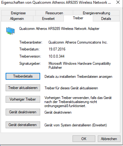

Hab jetzt den zweiten genommen mit 3,3 MB....der hat funktioniert.
Der erste war für x86
Also jetzt ist diese Version oben...
Zweimal Neustarten hat es mich noch automatisch verbunden. Ab dem dritten mal neustarten das alte leiden das er es nicht automatisch macht.
Soll ich mich nach unten zu den älteren Versionen durchhangeln?
