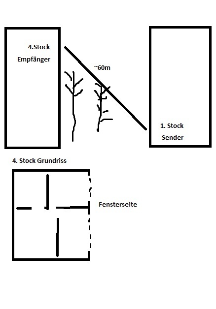

PS: Gute zeichnung danke
Mit zwei Otto-Normal-APs solltest du auf dieser Distanz eigentlich mindestens "3/5 Strichen" bei der Signalqualität bekommen. Mit Richtantenne sind es dann 5/5.
Mach dir keinen so großen Kopf. Das geht bei dieser Distanz auch ohne spezielle Hardware, solange nix im Weg steht (Mauern, Bäume, usw.).
Beispiel:
Eine ganz normale FritzBox 7170 (schon recht alt) schafft es trotz zweier dicker Wände und einer Decke das Signal über 70 Meter weit zu bekommen. Das setzt natürlich voraus, dass man keinen Stahlbeton in den Wänden hat.
Also da sind 1-2 Bäume dazwieschen aber die sind momentan kahl xD
Aber auch im Sommer sollten die nicht viel Astwerk haben, also sichtkontakt besteht ohne probleme.
Naja, das ding ist ich habe absolut gar keine Ahnung was für welche APs normal sind und was für welche nicht.
Es soll halt auf der Empfänger Seite gezockt werden und mache mir dahen um die Leistung sorge ;)
Wenn ich mich recht entsinne schafft das Wlan es momentan nicht durch 2 Wände durch ( in das Treppenhaus) zukommen, daher meine Sorge,dass es das auch nicht ohne Richtantennen schafft.
