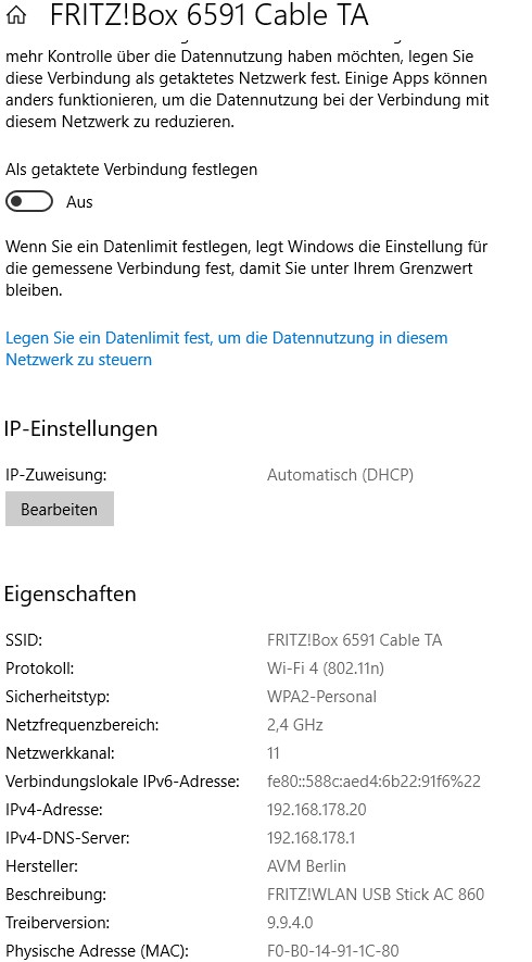

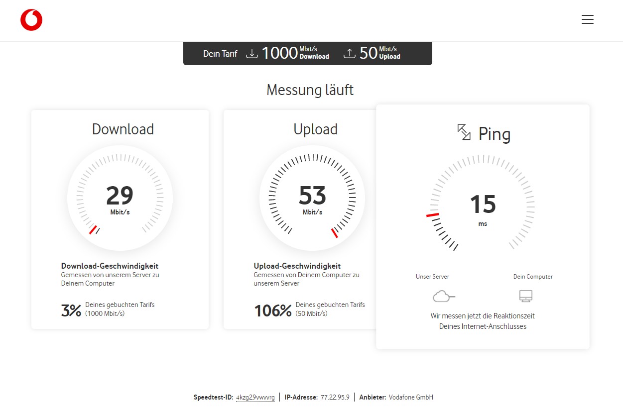

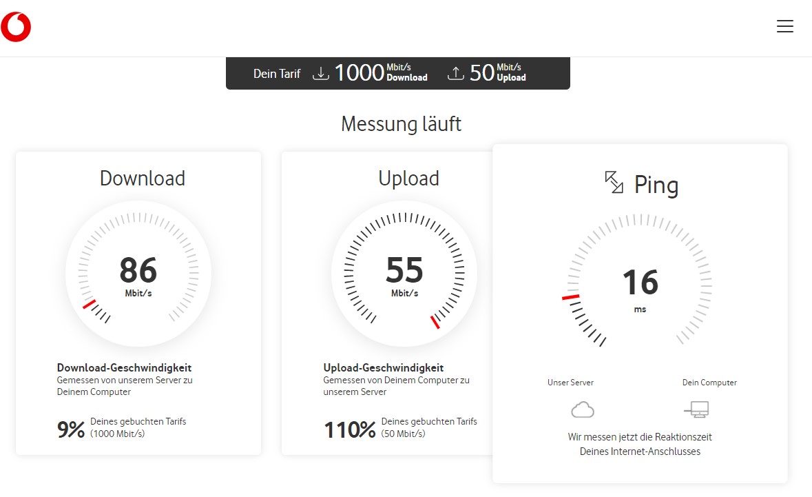

Beim Speetest bekomme ich das Ergebnis, dass der Upload mit voller Geschwindigkeit läuft. Der Download ist dagegen extrem langsam (vgl. Abb. 1.).
Der Desktop-PC steht leider ca. sechs Meter vom Router entfernt. Es liegen allerdings drei Wände incl. Stromleitungen dazwischen, wobei ich die Standorte von Fritz.Box und Rechner nicht ändern kann. Eine direkte LAN-Verkabelung ist ebenfalls keine Option. PowerLan ist möglich, aber vom Ergebnis nur unwesentlich besser.

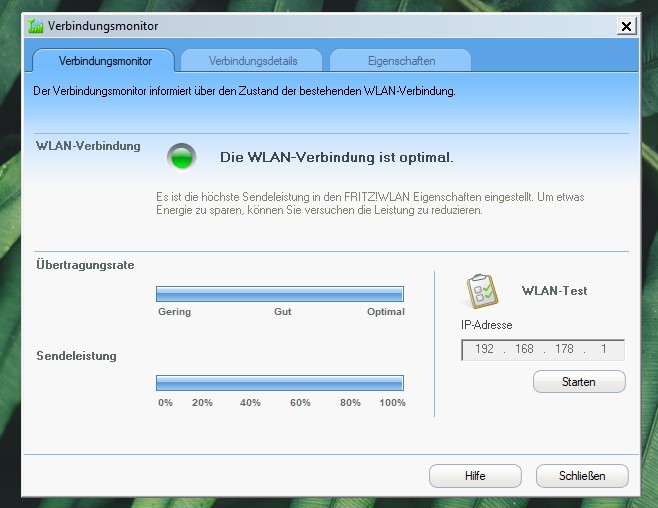

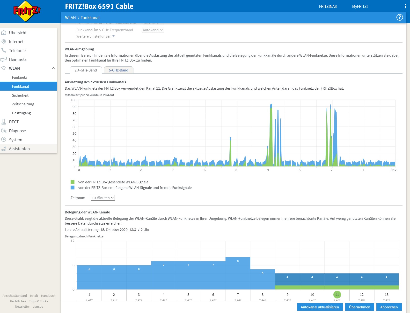

Die Fritz.Box 6591 Cable wählt sich ihre Funkkanäle selbst (Abb. 3). Der W-Lan Stick (Fritz AC 860) erkennt die Sendeleistung und Übertragungsrate als Optimal (Abb. 5).
Würde ein Repeater zu einem besseren Ergebnis führen können oder liegt das Problem an anderer Stelle (WLAN-Stick, Settings etc.)?

Hallo, ich kenne deine Probleme sehr gut. Richte das 5 GHz Netz mit einem anderen Namen ein und melde dich dort an. Deutlich höhere Datenübertragung und für 6 Meter allemal ausreichend. Da erreichte ich max 600 mbits/s. Mal eine andere Frage an Dich. Warum legst Du kein Lan-Kabel. Da wären alle Probleme behoben und du erreichst fast 950 mbits/s.
Reaktionen: hantelfix und vicious mockery
Mal abgesehen davon bist du im 2,4 GHz WLAN, welches durch jedmögliche andere Gerätschaften gestört werden kann, wie z.B. Bluetooth, Mikrowellen etc.
Vllt mal versuchen auf 5GHz zu wechseln?
Mit 2.4Ghz wird das auch nie gut werden wie schon geschrieben ssid für 5ghz umbenennen und direkt dort anmelden.
Bei so einem Internetvertrag würde ich mir eine PCIe Karte kaufen. Habe selbst mit Sticks nur schlechte Erfahrungen gehabt. Durch 5Ghz kann es zwar besser werden, ist aber auch um einiges empfindlicher als 2,4Ghz.

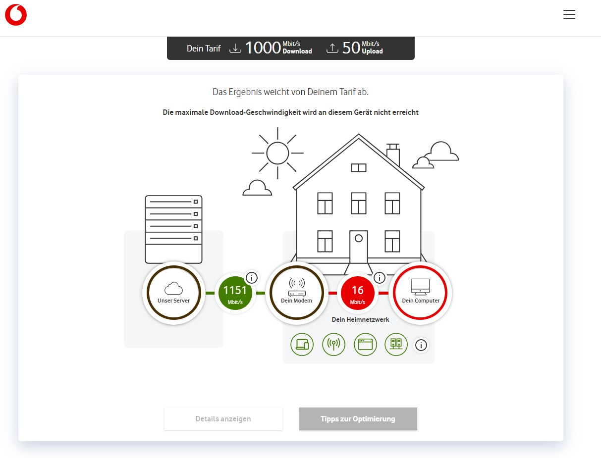

Mit 5Ghz. wird es merklich besser. Besten Dank. Ich hatte die Box eben mal spaßeshalber mitten in den Flur gestellt, so dass sie nur noch durch eine Wand funken muss. Dann komme ich auf gut 400MBit.
Zu den anderen Anmerkungen und Tipps:
Ein LAN-Kabel wäre zu schwierig zu verlegen bzw. möchte ich nicht, dass da ein Kabelkanal langläuft.
Eine PCI-Karte wäre natürlich eine Idee. Da muss ich mich mal schlaumachen. Der Stick wird ja hier eh als nicht gut bewertet.

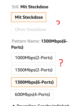

Ich nutze ein Fritz 1260-Set. https://smile.amazon.de/gp/product/B0752V1XFG/ref=ppx_yo_dt_b_search_asin_title?ie=UTF8&psc=1
Da kommt aber, wie gesagt, auch nicht viel durch. Die Verkabelung zum Büro ist nicht optimal und es ist auch ein altes Gebäude. Die PS4 kommt damit beispielsweise gar nicht klar und bricht immer wieder die Verbindung ab. W-Lan scheint mir die beste Lösung zu sein.
