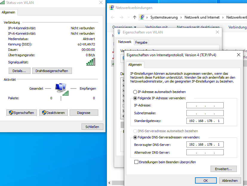

Hey danke dir für die schnelle Antwort!

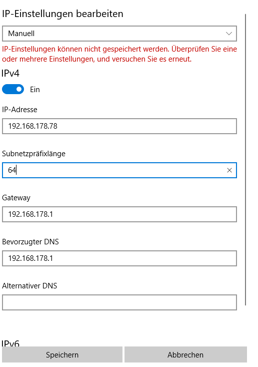

Bei der ipv4 kriege ich alle Daten wohl eingetragen, bei ipv6 allerdings meckert er, dass die bei DNS eingegebene ip nicht gültig sei?
Subnetzpräfixlänge ist wohl 64 oder?
DHCP kriege ich entsprechend auch nicht ohne Fehlermeldung gespeichert?

Problem bei DHCP Eintrag:
ipv6 habe ich deaktiviert. Bei der Speicherung der ipv4 Einstellungen wurde auf Redundanzen des Gateways hingewiesen, normal oder?

Subnetz ist bei privaten 0815 Umgebungen bei IPv4 in der Regel /24 und nicht /64. Bist du sicher, dass er auf Redundanzen beim Gateway hinweist? Bitte füge die genaue Fehlermeldung als Screenshot an.

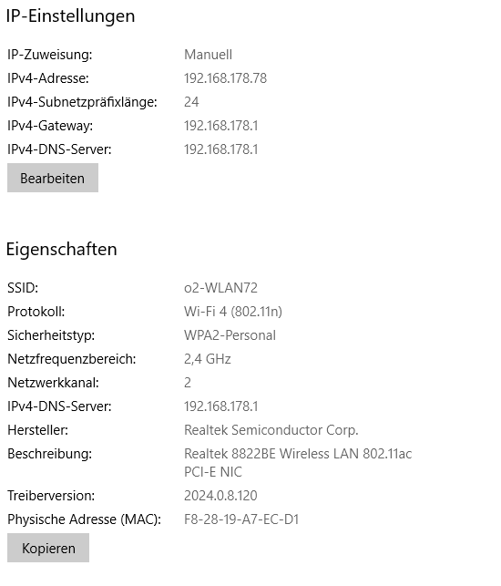

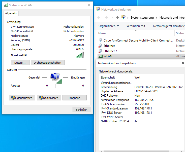

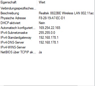

Hallo nochmals.
Ich habe die Subnetzpräfixlänge angepasst und das Speichern klappt schonmal.
Zu den Redundanzen:
Ergebnis danach:
DHCP gespeichert:
Ergebnis (oder mache ich was falsch?):

Die SSID lässt auf eine Easybox schließen.
Hat diese wirklich die IP 192.168.178.1? Standard wäre 1.1 am Ende. 178.1 verwendet AVM standardmäßig.
Wieso willst Du die IP unbedingt manuell vergeben?
Ist sichergestellt, dass die 178.78 überhaupt frei ist? Sowohl bei einer Easybox als auch bei vielen Fritzboxen ist das eine Adresse aus dem standardmäßig vorgegebenen DHCP Bereich und sollte deshalb nicht manuell gewählt werden.
Was passiert, wenn Du für IPv4 und IPv6 die IP Zuweisung komplett zurücksetzt, auf automatisch stellst und neustartest?
