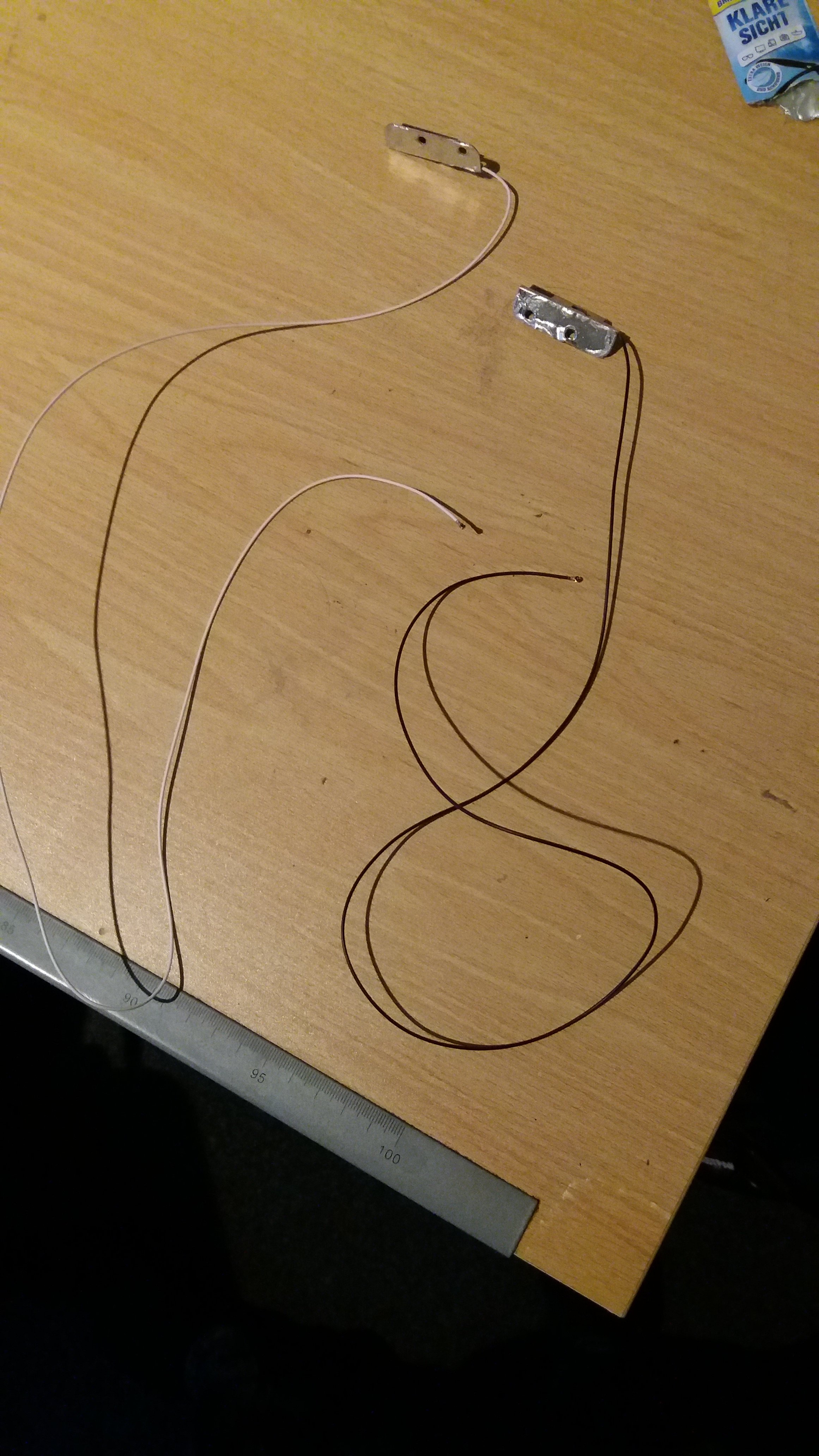

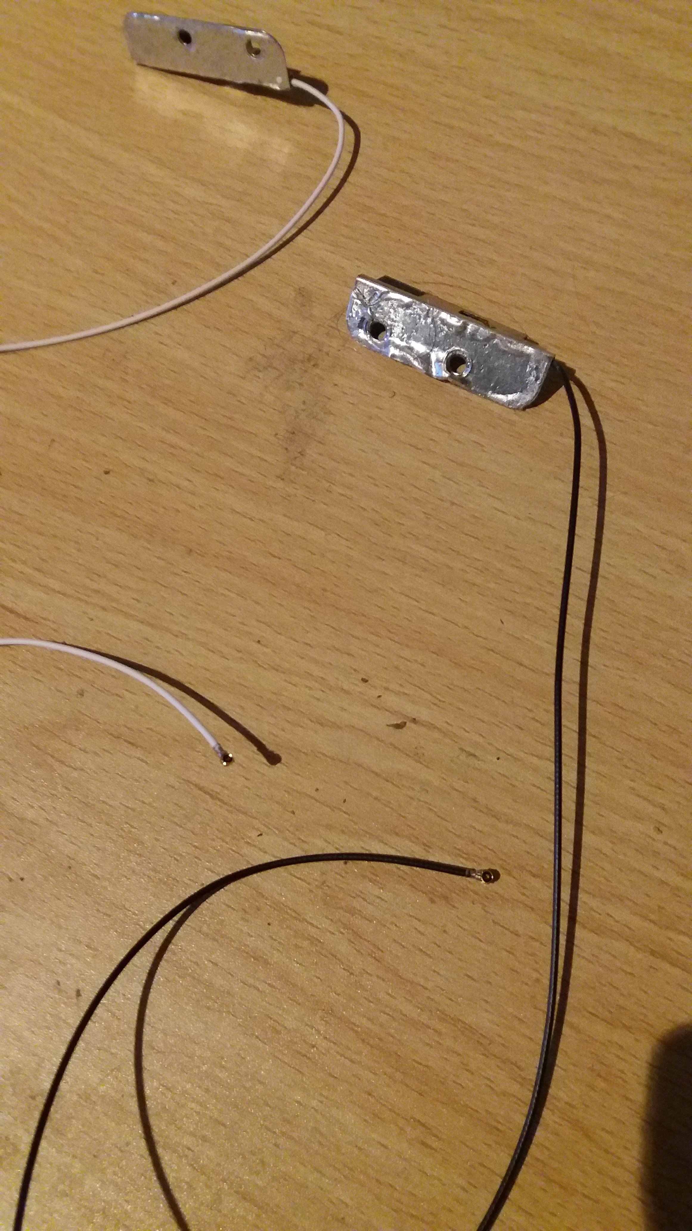

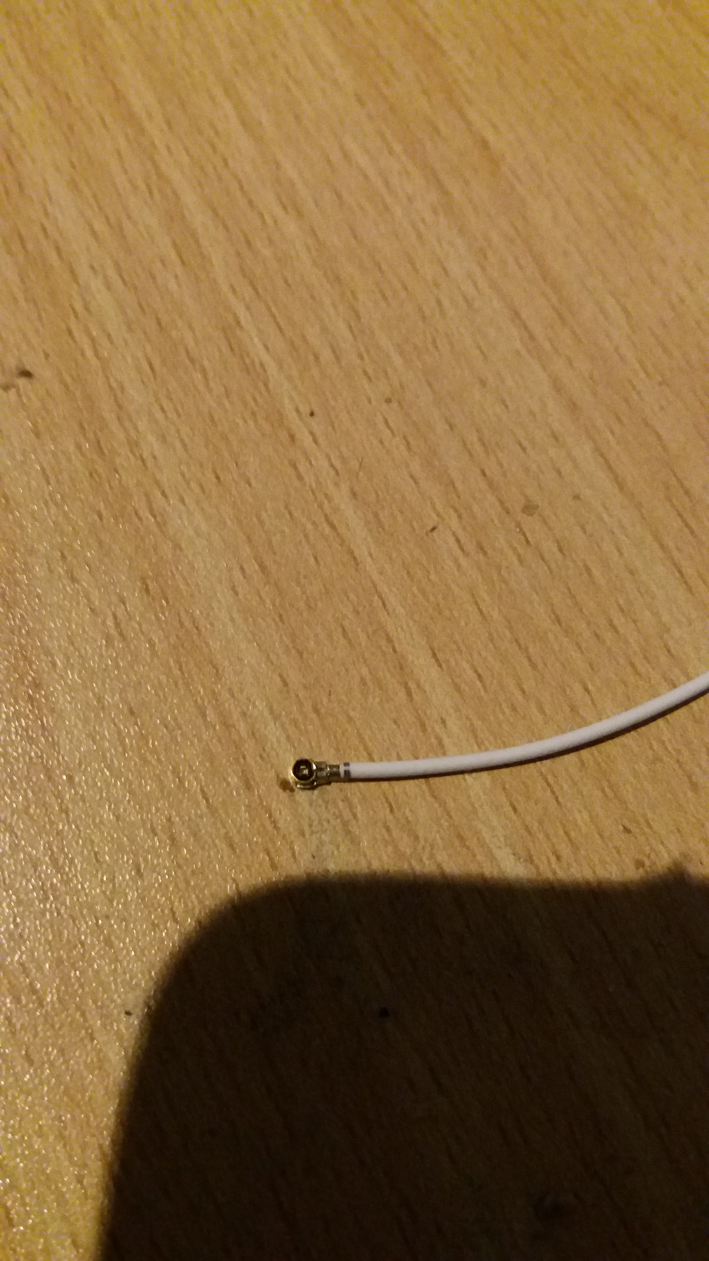

Diese zwei dinger hab ich jetzt noch in meiner alten Case gefunden. Die Metall teile am Ende waren mit doppelseitigen Klebeband an meiner alten Case befestigt.
Ich glaube das eine ist die Bluetooth antenne (Ich habe heute Morgen auch noch Bluetooth getestet und das hat auch nicht richtig funktioniert).
Die Frage ist jetzt nur wo soll ich diese Dinger jetzt anbauen ?

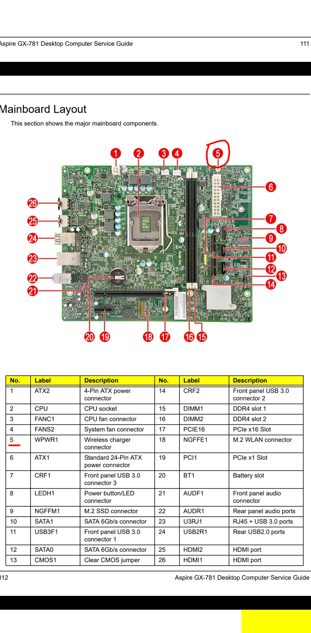

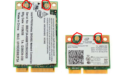

Also normalerweise werden die Dinger an einen entsprechenden Port auf dem MoBo gesteckt (hier sind NB Karten abgebildet)
aber laut Bildersuche sieht das bei deinem Acer etwas anders aus:
Ich denke es müsste einen Zwischenstecker dafür geben
