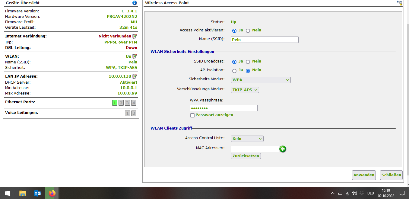

Weil hier beim alten Pirelli Router bin ich mir nicht sicher ob das mit AP geht

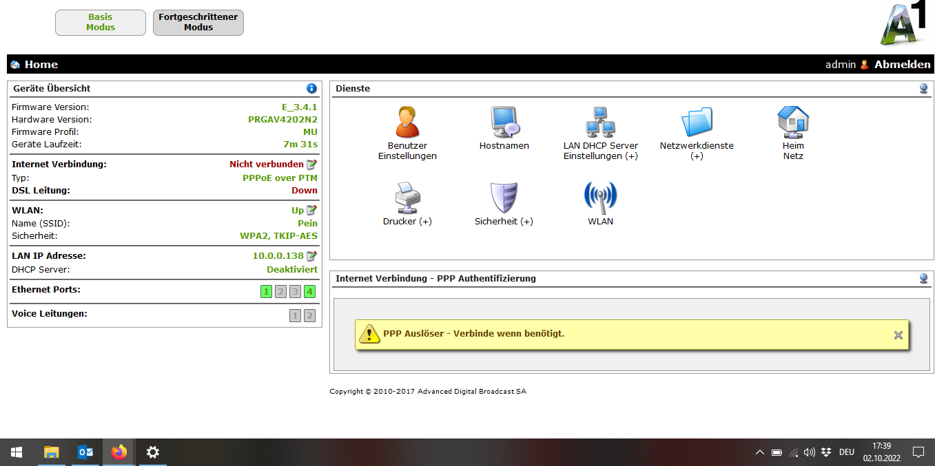

Das sollte auch mit dem gehen. DHCP-Server deaktivieren (damit du nur einen im Netz hast) und prüfen ob die 10.0.0.138 nicht von einem anderen Gerät verwendet wird bzw. außerhalb der DHCP-Range des Haupt-Routers ist. Wenn nicht, die auch noch anpassen. Fertig.
Der bestehende Router spielt keine Rolle. Die Einrichtung als AP geht immer.
Wenn Du möchtest, dass sich das WLAN der beiden Router wie eins verhält, musst Du am AP lediglich gleichen Namen und Passwort wie am Router einstellen.
Und ändere bitte am Router den Sicherheitsmodus von WPA auf WPA2, wenns geht. WPA (ohne 2) ist potentiell unsicher.
1&1 Festnetz
habs auf WPA2 den 3 gibts nicht
IP Adresse verwendet nur der alte Router jetzt der asl AP dienen soll
also könnte ich diesen jetzt anschliessen und es sollte gehen?
Name etc passt da dies der alte router früher war.
aber irgendwie bekomm ich mit dem kein Internet hin.
muss ich am 1 Router auch event was umstellen?
