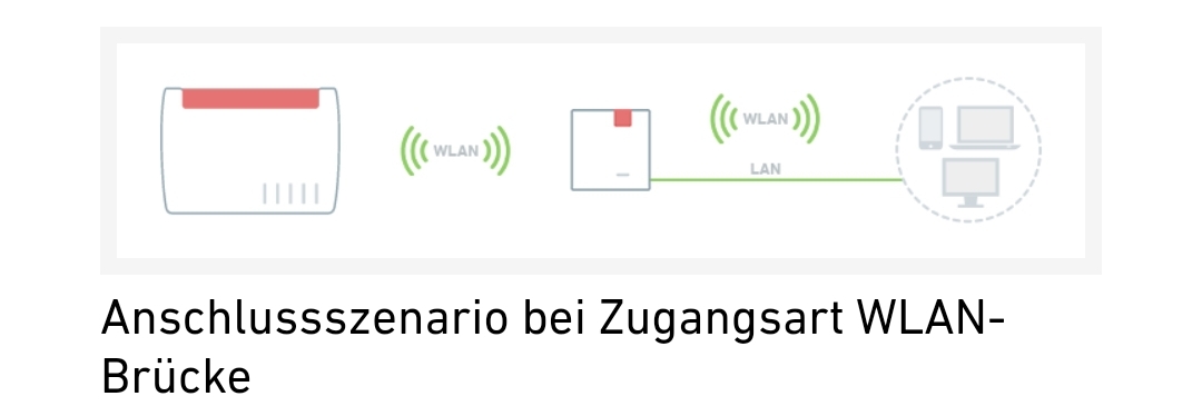

In dem Fall muss der Empfänger per Kabel angeschlossen werden.
Per WLAN verbunden, aber der Empfänger muß man per Kabel verbinden
Das Endgerät KANN per LAN-Kabel verbunden werden, aber auch per WLAN. Darum sieht man rechts auch WLAN und LAN.
Nein .... Fritzbox zu Repeater WLAN ... ja,
Repeater nach rechts zu Geräten entweder per WLAN oder du kannst im Repeater auch die LAN Buchse nutzen um Geräte anzustecken :=)
