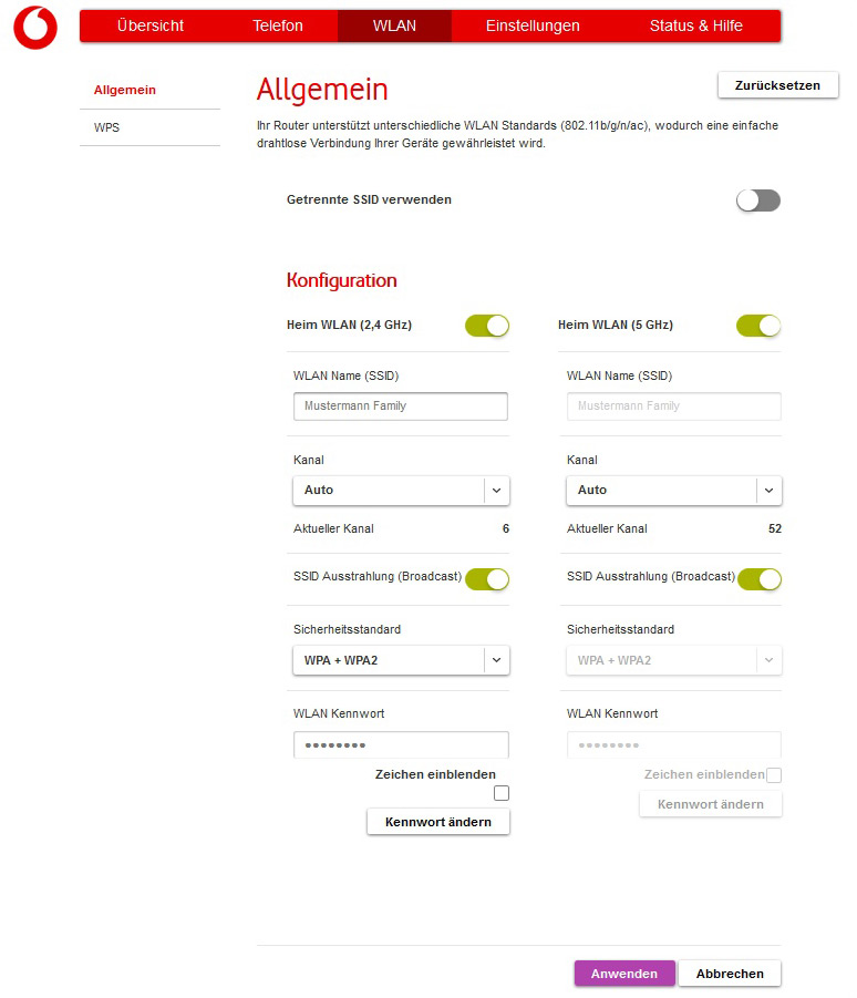

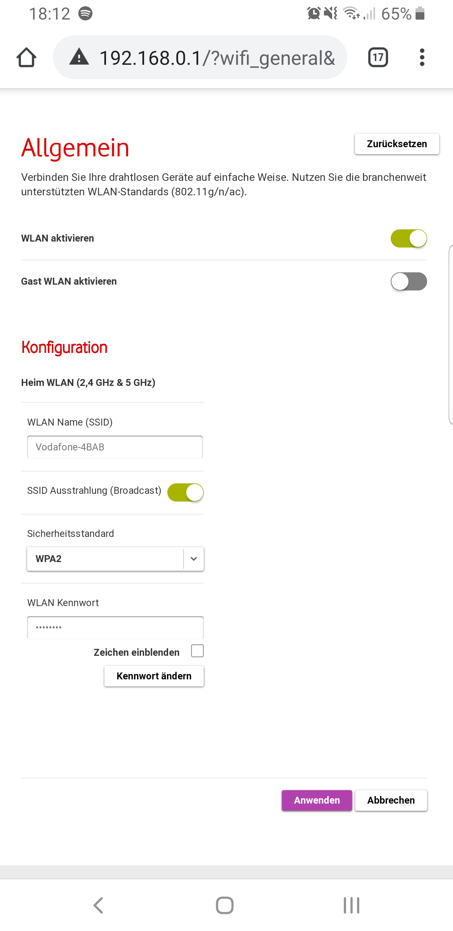

Wie kann ich diese SSID ändern damit es konstant mit 5 GHz läuft. Also ich habe ein Vodafone Router, wie kann ich diese dort eistellen? Ich wäre dafür dankbar.
  • Schieber bei "Getrennte SSID verwenden" umlegen
  • Getrennte WLAN Namen vergeben
  • "Anwenden" und Neustarten
  • Endgeräte, die nur das 5GHz Netz verwenden sollen nur die 5GHz SSID bekannt machen
Reaktionen: Johannes2002 und PHuV
