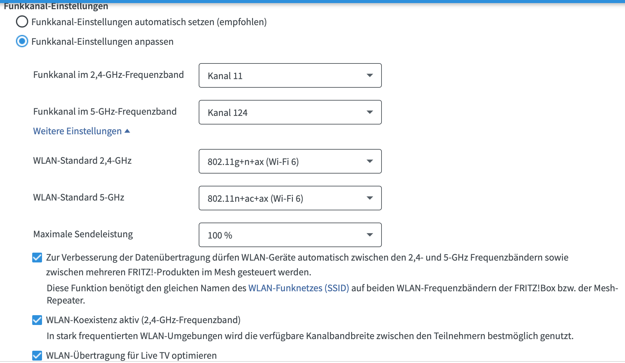

seit ich die 6660 Fritze habe ist mir was aufgefallen, was mit der 6490 vorher nicht war.
Ich betreibe ein 2.4ghz und ein 5ghz Netz, beide mit der gleichen SSID. Beide Netzte haben einen festen Kanal von mir bekommen. Trotzdem wechselt das 5ghz Netz ständig den Funkkanal und springt manchmal auch auf den 2.4ghz Kanal. Woran liegt das plötzlich?

Wo überprüfst du das denn und wie genau sieht die Konfigurationsseite aus?
Reaktionen: Nizakh und derchris

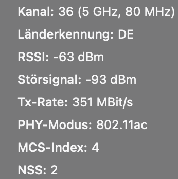

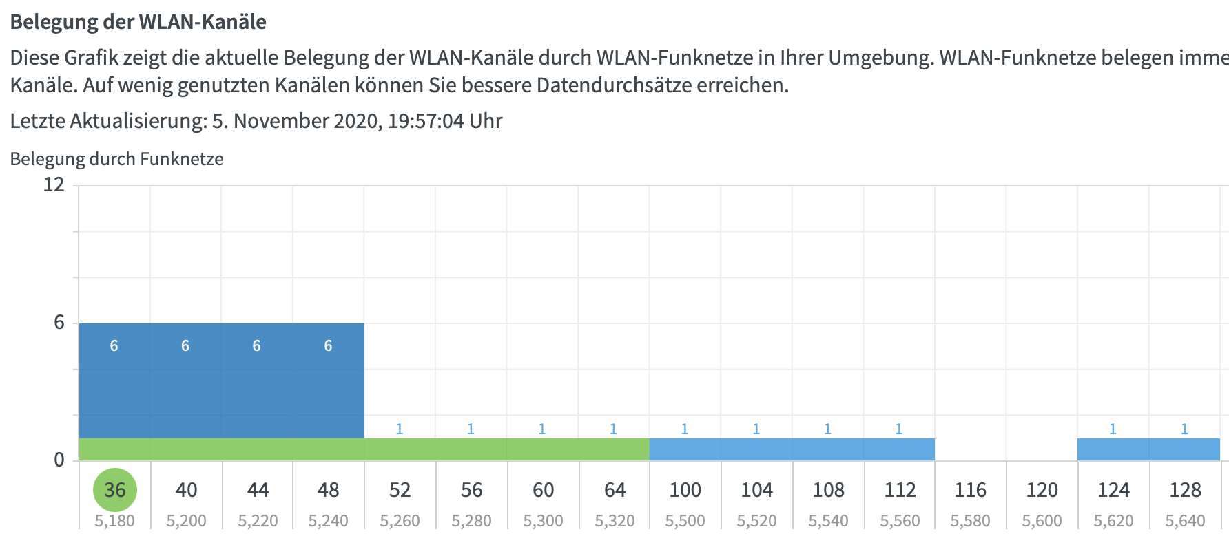

Na ja, wenn ich plötzlich auf Kanal 7 hänge wird das wohl kaum das 5ghz Netz sein. Im Moment bin ich auf Kanal 36 obwohl 124 eingestellt ist.
Geht mir auch so, bei mir steht in der Ereignisanzeige allerdings, dass dies an RADAR liegt, d.h. dass im gleichen Frequenzbereich irgendwelche öffentlichen Dienste (Polizei, Rettungsdienst etc.) übersteuern und mein Signal "verdrängen". Das scheint wohl vorgesehen zu sein und konnte auch durch manuelle Festlegung des Kanals bisher nicht vermieden werden. Einer der Nachteile davon, im politischen Zentrum des Landes zu wohnen...
https://avm.de/service/fritzbox/fri...z-Band-gelegentlich-deaktiviert-Radar-Signal/
Reaktionen: GTrash81
Schon mal geschaut ob da irgendwo neue Einstellungen dazu gekommen sind, die man eventuell abwählen muss/kann? AVM ist auch nicht mehr das Gelbe vom Ei. Da wird auch immer mehr Verschlimmbessert.

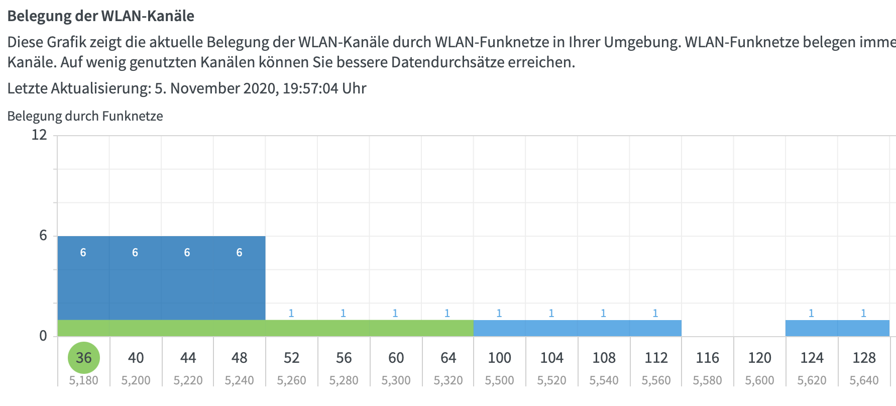

Doofe Frage, kann es sein, dass der 128er Kanal eigentlich gar nicht von dir belegt werden kann, weil du ja 8-Kanäle "belegst"? Hast du mal 112 probiert?
Wie schon geschrieben, wenn ein Radar (Flughafen, Wetter etc.) bei dir strahlt muss die Fritzbox den Kanal wechseln.
Dieser Wechsel geschieht auf einen zufällig ausgewählten Frequenz-Kanal; Sollte der Radar-Strahl dann wieder an deiner box "vorbeikommen" und das WLAN ist immer noch auf den Frequenz-Kanälen von 52-64 bzw 100-140 sein, wird wieder ein Wechsel initiiert.
Bei einer Reichweite von ungefähr 200 Kilometern, kannst du um deinen Wohnort ja mal einen Kreis ziehen und wirst mit ziemlicher Sicherheit einen Flughafen bzw ein Wetterradar in diesem Radius finden..
