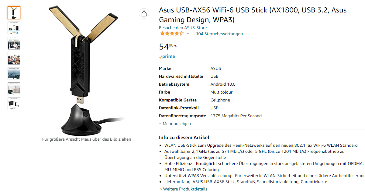

Meine Empfehlung siehst du oben, aber praktisch alles mit Wifi6 und externen, frei platzierbaren Antennen sollte funktionieren. Wenn du dir aber den Stress mit Treibersuche ersparen willst, nimm was von ASUS oder TP-Link. Wenn kein Platz da ist, geht zur Not auch sowas, vergleichbar mit einer guten PCIe Karte ist es aber nicht.
https://www.amazon.de/USB-AX56-WiFi-6-AX1800-Gaming-Design/dp/B0974YT6XC
Die PCIe Karten nutzen meist Intel Chipsatz, der sonst auch in Notebooks weit verbreitet ist. Die Sticks setzen auf "billige" Realtek Chips, mit einem entsprechendem Ergebnis.

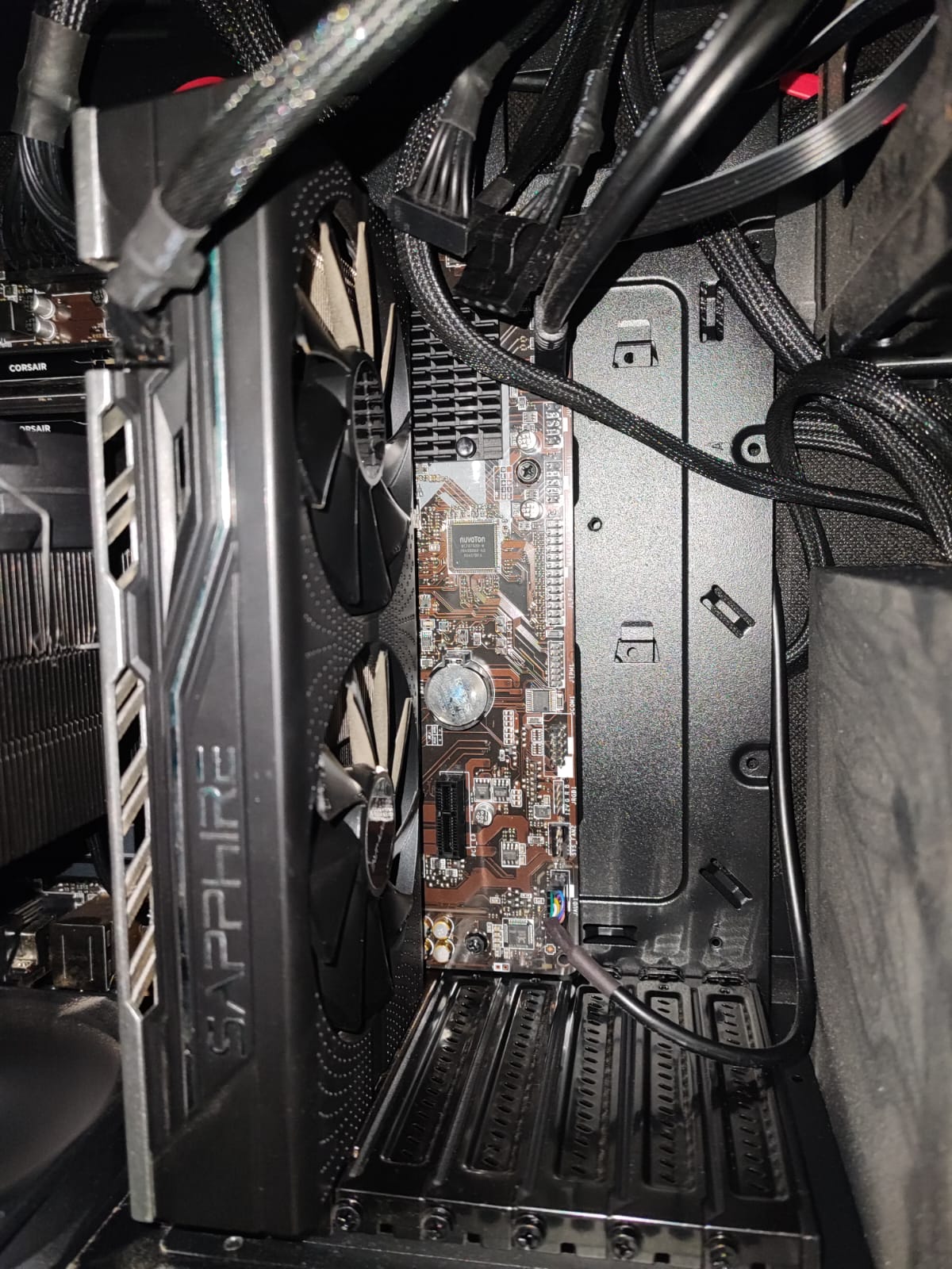

Eine Frage noch, meine RX570 8GB nimmt ziemlich viel Platz ein im Gehäuse, mein Mainboard ist auch nicht das größte. Meint Ihr dort passt noch eine WLAN Karte rein?

Passen schon, wird halt eine Ecke vom GPU Lüfter verdecken, sollte aber eigentlich kein Problem darstellen. Die Karten sind ja relativ klein und haben nur halbe Höhe.

Nimm keine Karte, denn du musst die Wahl haben die Antennen frei zu positionieren.
Deswegen habe ich auch den USB-Empfänger empfohlen, denn er ist selber die Antenne.
Bei dem vorgeschlagenen Modell sind es drei Antennen laut Datenblatt und damit das Optimum.
Ohne diese Freiheit steht und fällt das WLAN-Signal mit der Position des Gehäuses.
Für die Karte müsstest du dann Kabel für die Antennen kaufen wie diese:
https://www.reichelt.de/wlan-kabel-...delock-88431-p179732.html?&trstct=pos_1&nbc=1
Nur frag mich nicht welche Kabel für dich richtig sind, denn jeder kocht an der Stelle seine eigene Suppe
und habe mich selber schon verrannt.

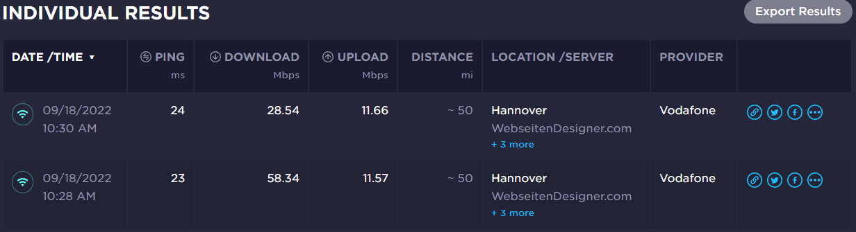

Habe mich gestern Abend noch mit einem Kumpel unterhalten, der lustigerweise, was ich bis dahin nicht wusste, nebenbei bei der Telekom im Außendienst arbeitet. Der hat sich via Ferndiagnose meine Router Einstellungen angeschaut und einige Sachen geändert. Und ich muss wirklich sagen, bisher läuft alles super. Im Anhang nochmal die Speedtestergebnisse über WLAN, ca. 10 m zum Router entfernt im 5GHz und 2.4GHz Netz.
Schon erstaunlich das der PING fast identisch ist, die Download Rate aber um 50% schwankt.
