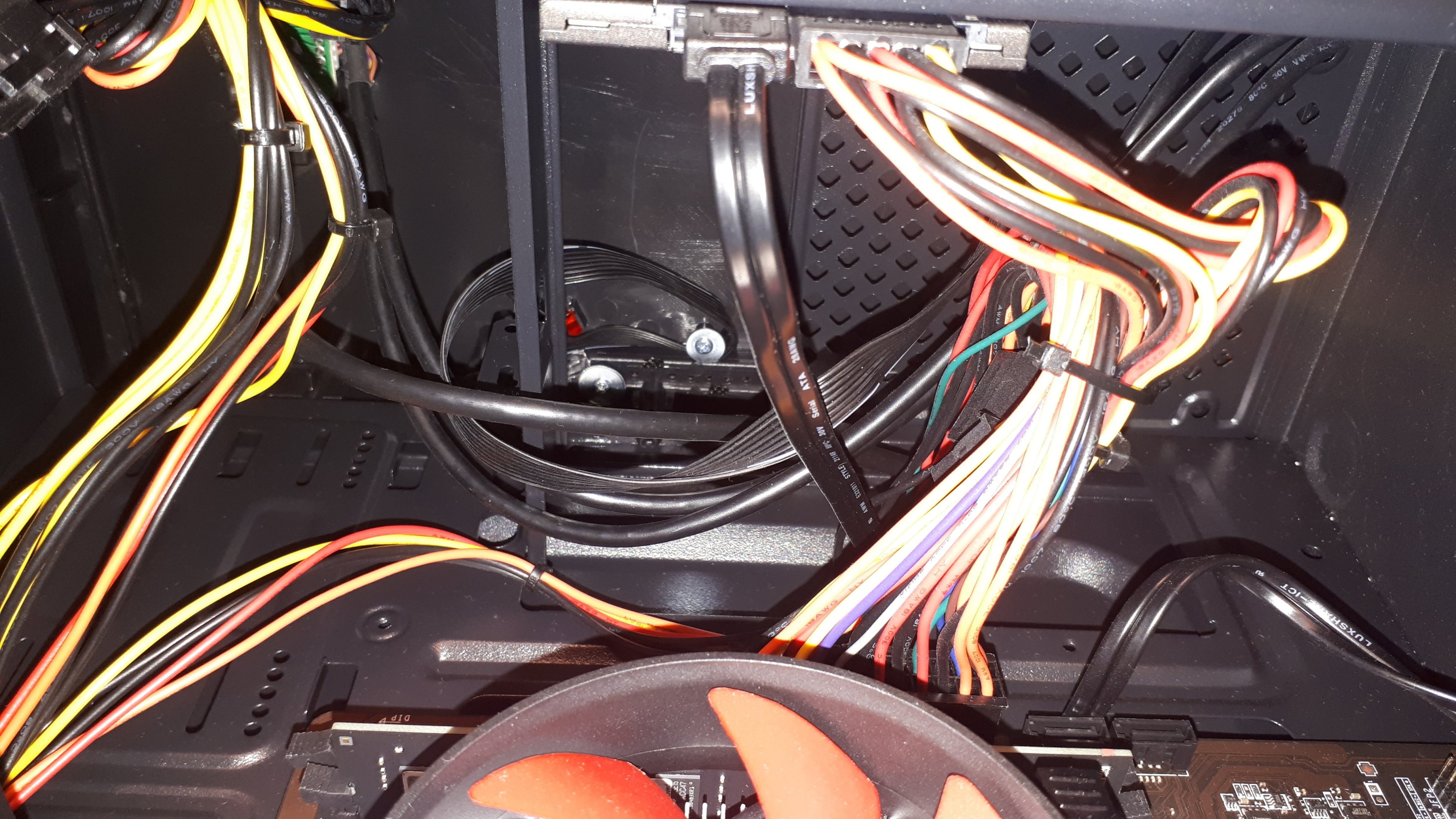

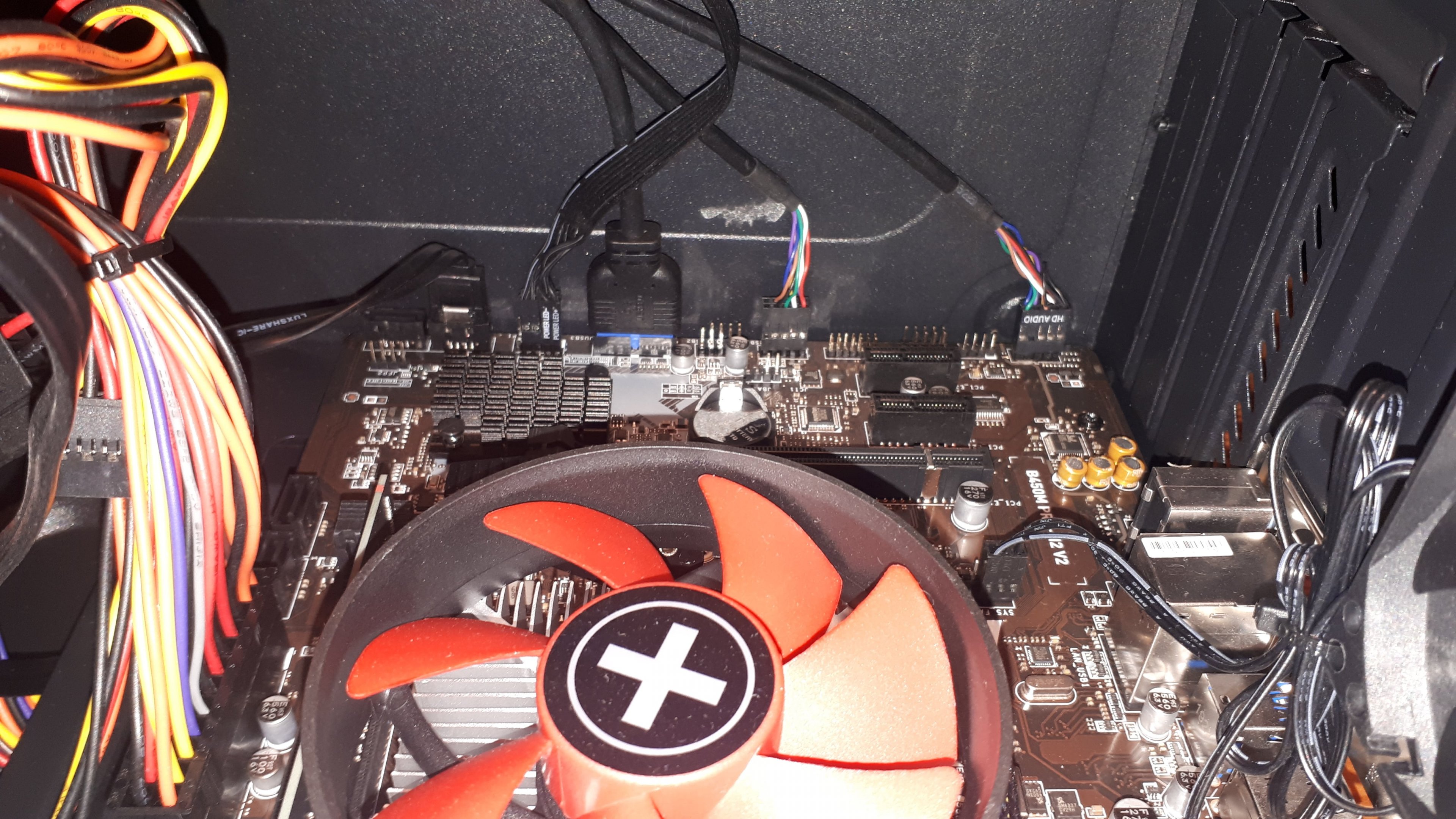

Mein Problem ist nun, das bei Einschaltung, der PC mir immer sagt, es sei keine SSD angeschlossen. Laut Kundenservice ist auf unten angehängten Bildern aber die SSD zu sehen.
Da ich mich nicht gut mit PCs auskenne: Könnt ihr mir sagen was davon und wo die SSD ist? Danke im Vorraus :)

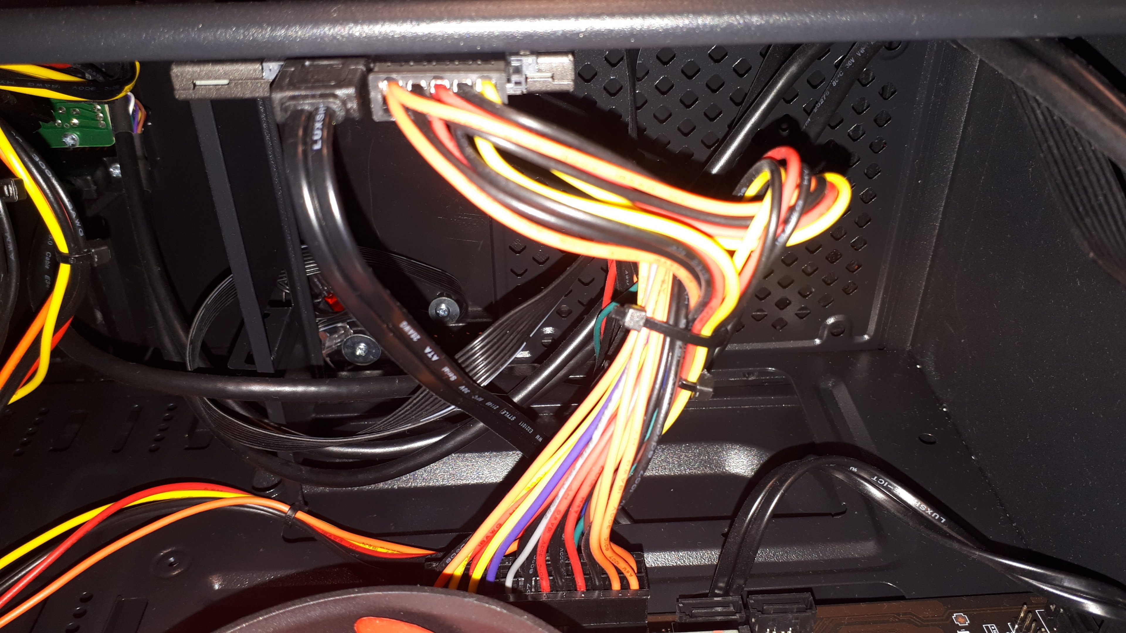

Auf Bild 20200329_132457-min.jpg siehst du es, da ist ein schwarzes, breites Kabel dran.
Das ist die SATA-SSD

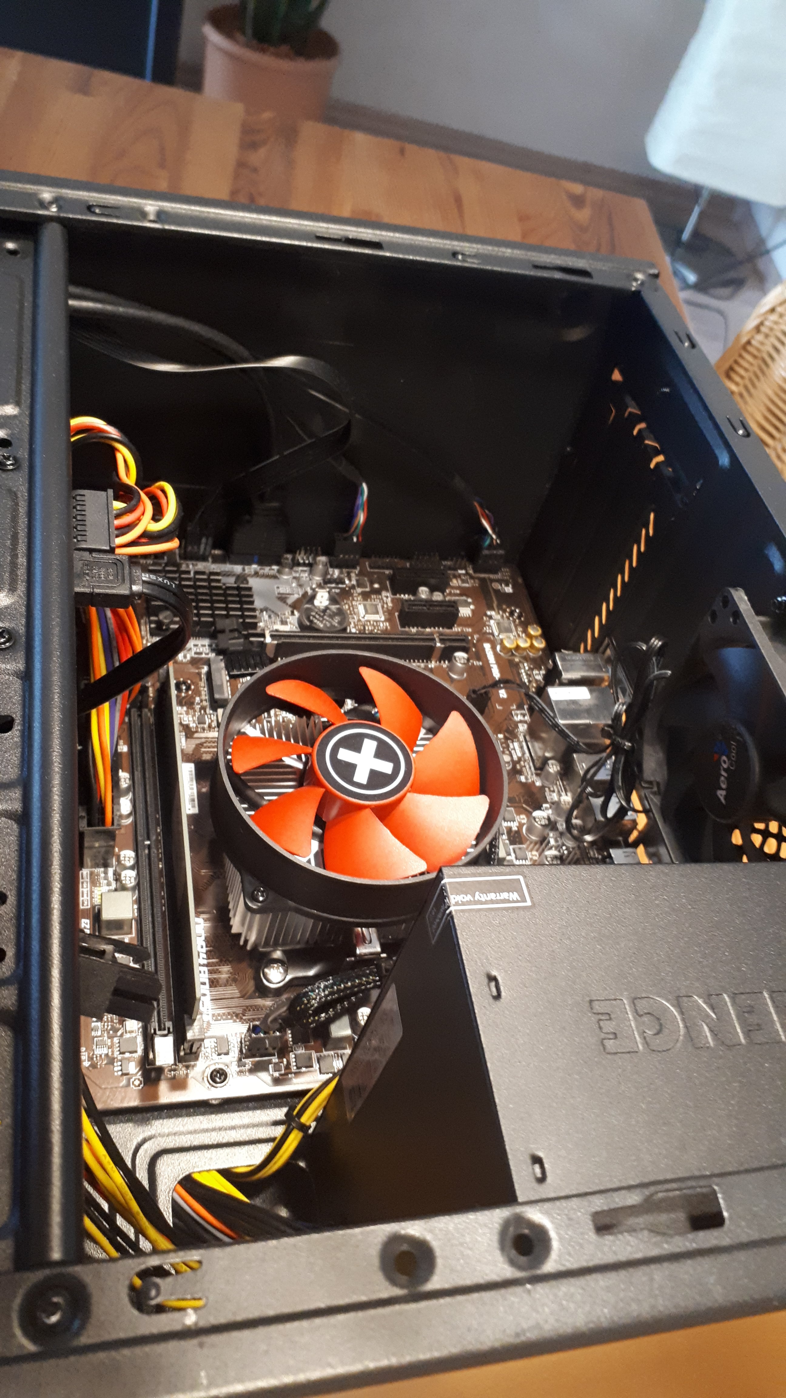

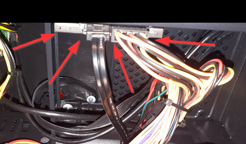

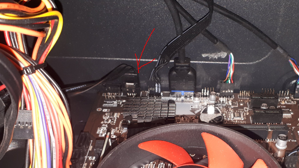

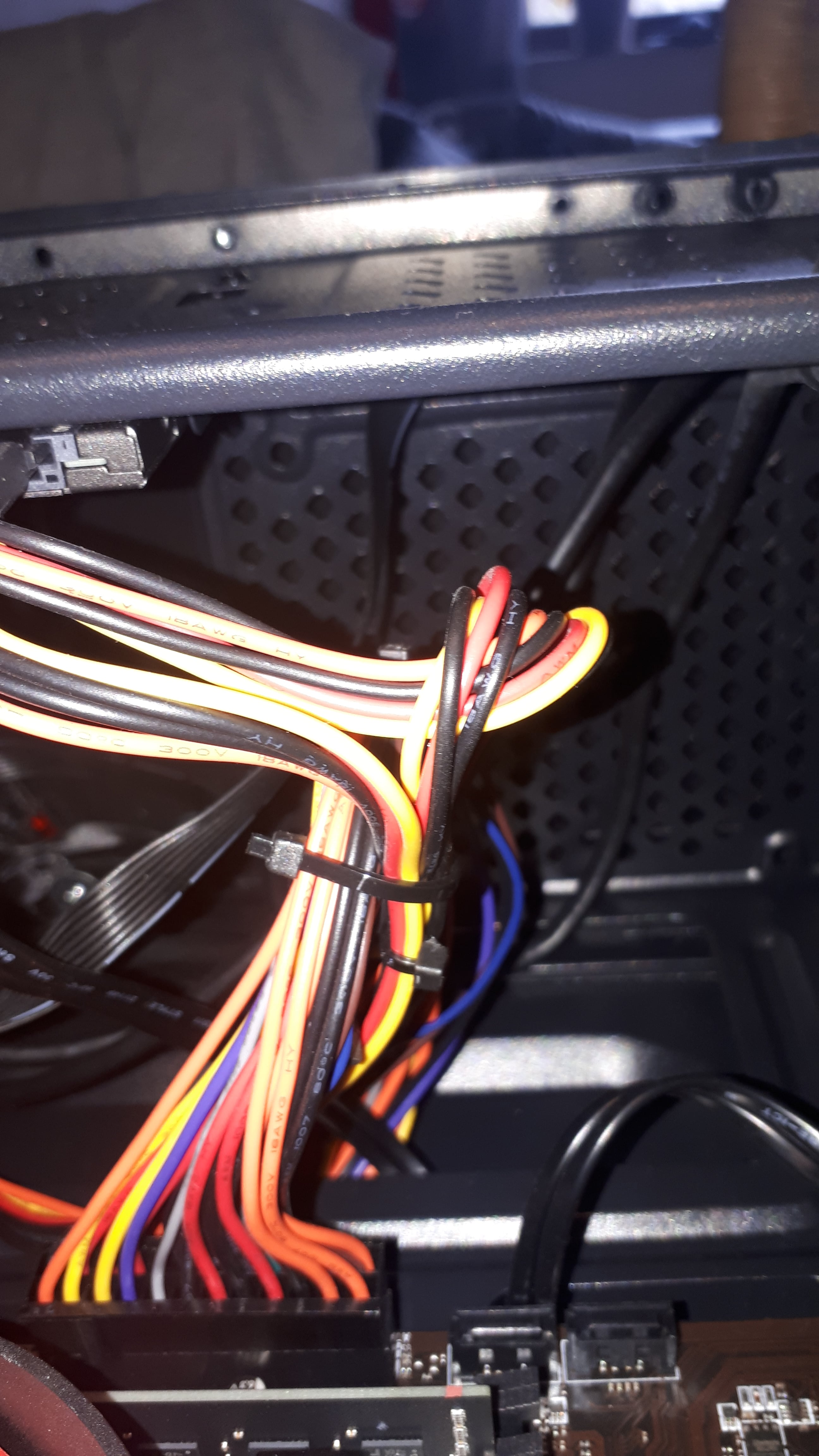

Müsste auf Bild 3&6 mittig da hängen. So die beiden Kabel rein gehen.
Reaktionen: Asghan
Ist sie auch.

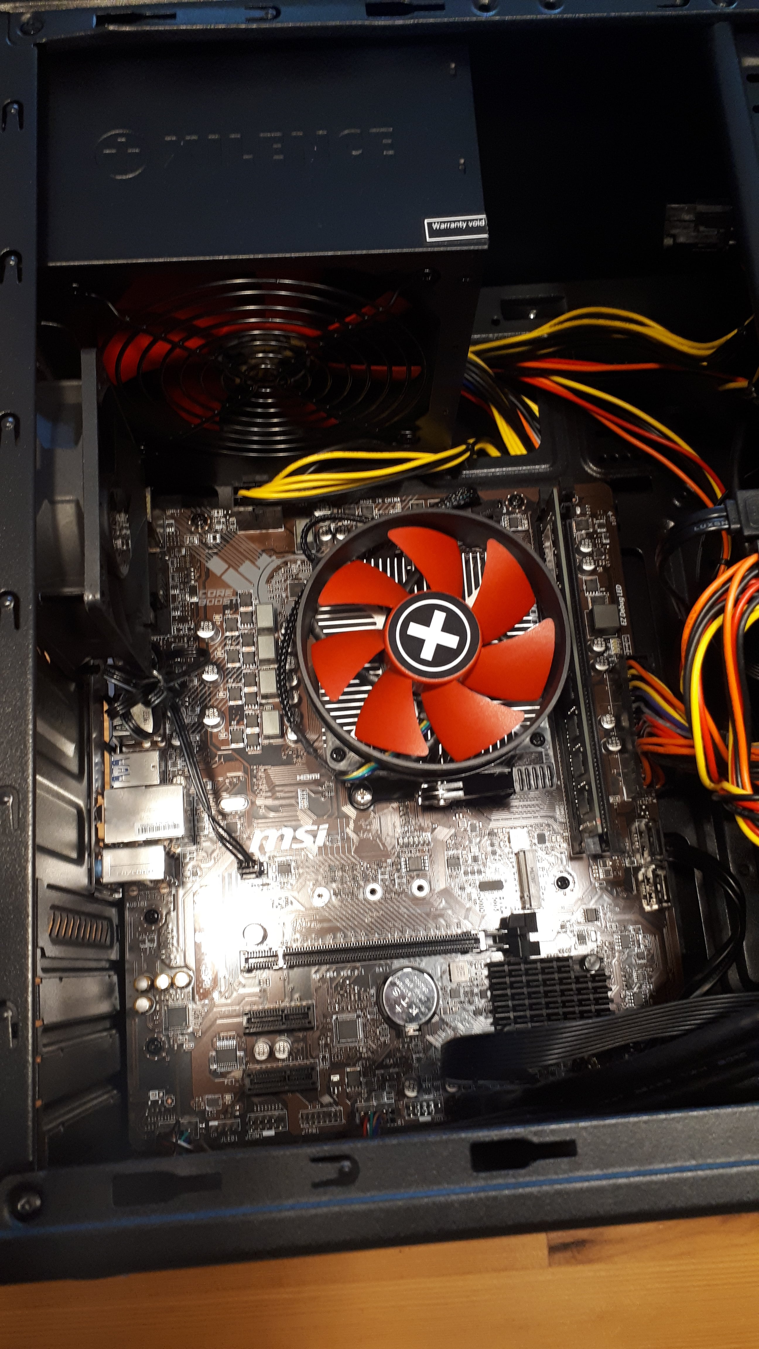

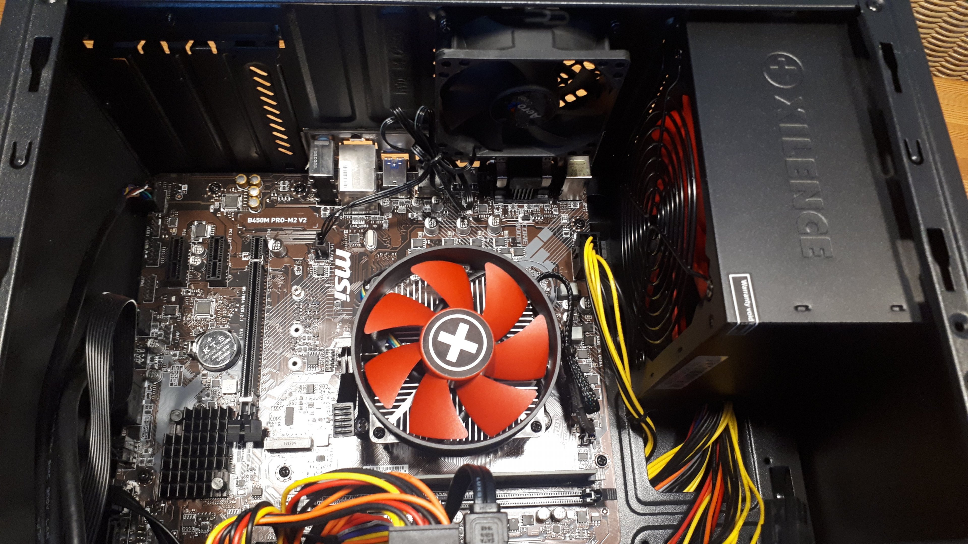

Da ist auch ein anderes Mainboard eingebaut.
Oben steht : Mainboards AMD:Asus Prime A320M-K - mATX
Auf den Bildern sieht man aber das es ein MSI B450M PRO-M2 V2 ist.
Reaktionen: lkullerkeks und distrophik

Stimmt, das ist allerdings verdächtig. Wobei das MSI eine ganze Generation neuer und auch sogar etwas teurer ist. Von der Ausstattung her tun sich die beiden nichts.
Trotzdem versprüht es nicht gerade Vertrauen.

Das hier ist das Daten-Kabel von der SSD zum Mainboard. Direkt daneben ist ein zweiter identischer Stecker. Vielleicht kannst du das Kabel einfach mal vorsichtig abziehen und in den Nachbarstecker platzieren.

So schlimm finde ich das erstmal gar nicht. Die Kabel sind alle halbwegs aus dem Weg, aufgewickelt, wenn unnötig lang (Lüfter) und wenn möglich auch hinter dem Mainboardtray verlegt (CPU-Stromstecker). Das ist halt eine super billige Kiste, aber dafür kann man eigentlich nicht meckern.

@Jo-jo92 kontrolliere bitte den richtigen Sitz der Stecker an der SSD und auf dem Mainboard. Wie @Radde schon sagte kann es auch nichts Schaden das Datenkabel mal in einen anderen Port zu stecken. Aber bitte nicht mit Gewalt.
Reaktionen: Major_Fogger, Benni82, BFF und eine weitere Person
Beim Datenkabel bitte vorsichtig sein da es mit einer klammer gesichert ist. Diese muß erst durch drücken gelöst werden oder man zieht vielleicht den Plastikkram vom Board.
