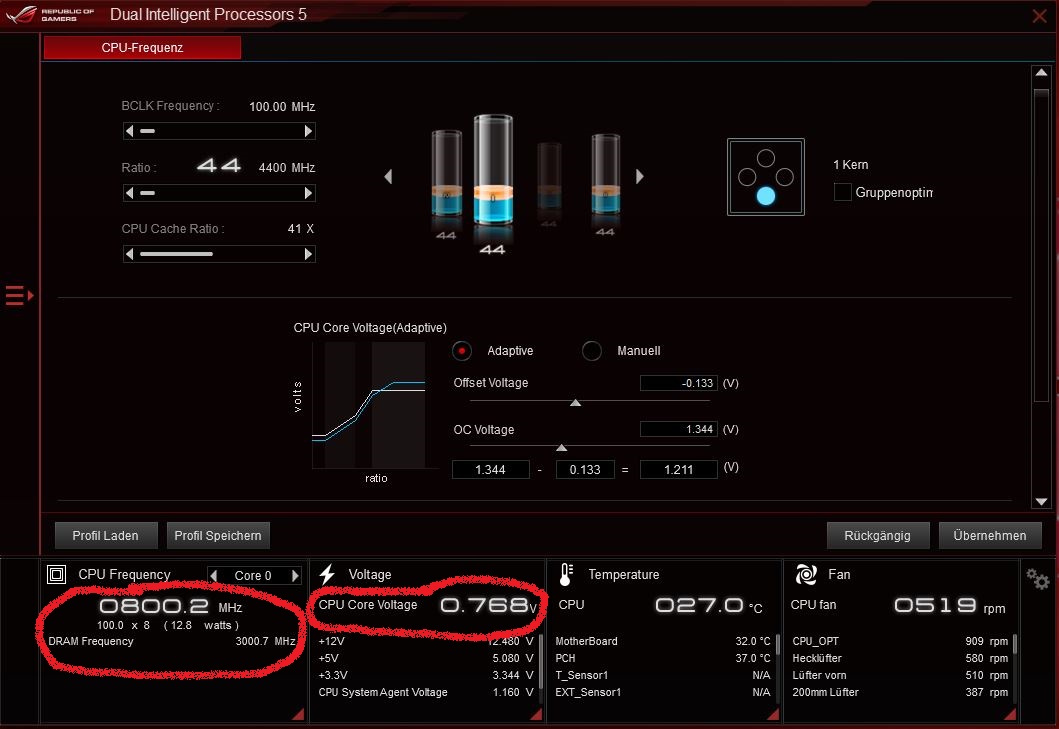

Wo ist hier der Unterschied? (Skylake, i7-6700..)
Die (verbugte) AI-Suite zeigt dir V-Core und Frequenz an.
So (circa) müsste es im Idle aussehen. Sonst ist dein System auch nicht sparsam.
CPU-Z zeigt dir auch die aktuelle V-Core und Frequenz an.
Man kann es auch im UEFI anders einstellen (dass er niemals runtertaktet und auch nicht die Spannung absenkt), aber im Normal-Default-Setting-Zustand ist es so wie auf dem Bild.
Es sei denn, du hast im Windows bei Energieeinstellungen nicht ausbalanciert sondern Höchstleistung eingestellt. Oder im UEFI ist die Spannung fest eingestellt, anstatt auf "adaptiv".
Oder die AI-Suite verhindert wie bei mir des öfteren, dass die CPU sich herunterregelt.
Nachdem ich sie deinstalliert hatte, lief alles einwandfrei- gab nämlich noch ein paar Probleme mit hoher CPU-Auslastung, obwohl nichts anlag und verzögertem Herunterfahren des Rechners (wie geschrieben, alles unter Win 7).
ist jetzt auch so, warum auch immer (war oft im UEFI direkt, und hab dort einige einstellungen geändert... Hat bisher NIE was anderes angezeigt als den vollen takt + volle spannung. Jetzt taktet er brav runter. Hab die C-States sogar wieder von "Enabled" zurück auf "Auto" gestellt, und klappt weiterhin. Echt komisch...
Bin nun von manuellem v-core auf Offset (damit er runtertaktet) , und klappt wunderbar.
(Wie gesagt, CPU-Z hat bisher nur den Lastzustand permanent angezeigt)
Kann aber evtl sein, dass Höchstleistung eingestellt war....
(Btw, Stromverbrauch im desktop hat sich um vll 5 Watt verringert (mit Undervolting...)

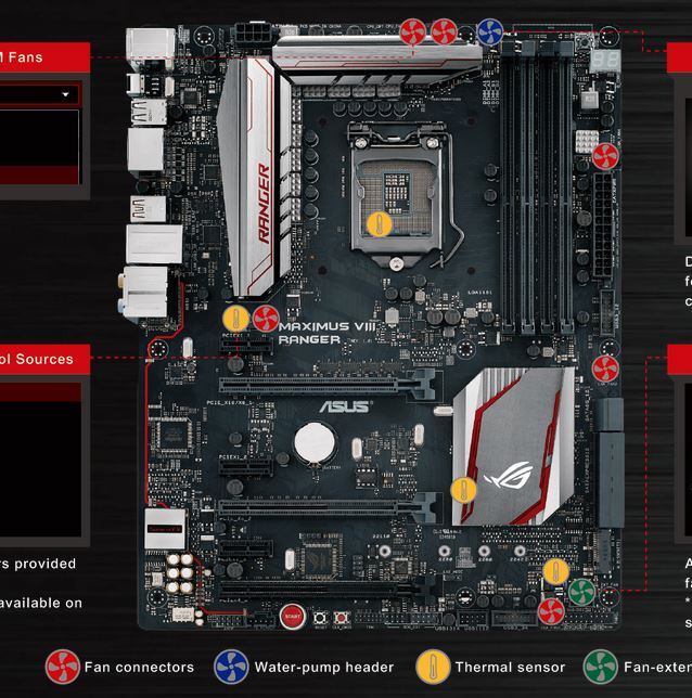

Btw, von welcher Temperatur hängen die definitionen der asus software ab, bei den Gehäuselüftern? GPU? CPU? Board?
Es sind 3 oder 4 Temperatursensoren (CPU, Chipsatz, RAM ...?),die als Bezugsgröße im FanXpert 3 eingestellt werden können.
Am sinnvollsten ist es jedoch den CPU-Sensor (ist auch standardmäßig eingestellt) zu wählen, da dieser die größten Temperaturunterschiede liefert. Hier mal das "Ranger" als Bsp. :
Quelle: https://www.asus.com/de/Motherboards/MAXIMUS-VIII-RANGER/
