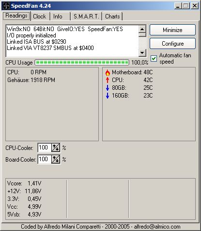

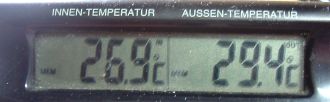

Hier mal meine paar Cent zu dem Thema:
Raumtemp aktuell: 27C
Casefühler extern: 29C
Sensor CPU: 41C (Volllast, idle 23C)
Sensor Mobo: 47C (haha...)
Festplatte: 23+25C
Fazit:
Der Mobo Fühler zeigt wohl nicht so ganz das richtige an wenn ein externer Fühler
(Sensor im Gehäuse) 18 Grad weniger anzeigt. Dieser sitzt oben im Gehäuse und merke:
Warme Luft steigt nach oben :D

@syntec
Ich kann dir jetzt nicht ganz folgen...grins. Was heisst das jetzt für mein System?

Ich wollte Dir nur sagen, dass meine CPU ca. 20 Grad kälter ist als Deine (unter
Volllast) und das man manche Temperaturen mit Vorsicht geniessen sollte. Ist
z.B. bei meinem board stark abhängig von der BIOS Version wie warm/heiss das
MB wird bzw. welche Temperatur angezeigt wird.
Aber man kann ja auch von Hand fühlen ob es wirklich so warm ist (CPU Kühlkörper
war bei mir immer kalt bzw. nicht mal angewärmt, Sensor gab aber 50-55 Grad aus, aha).
Nun scheinen die Angaben für die CPU im BIOS korrigiert zu sein, dafür sind die
vom Mutterbrett falsch.
