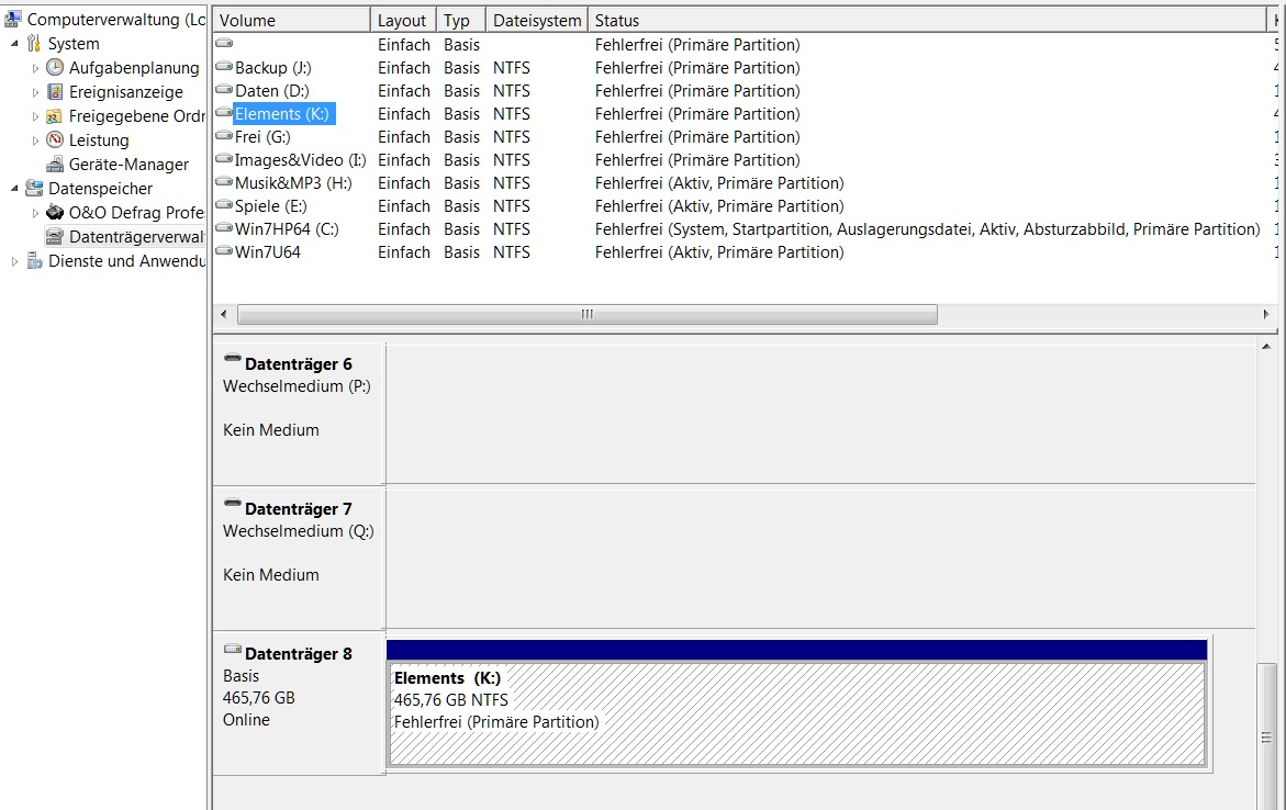

Dann ist sie FAT 32 formatiert ? Hast du Daten auf der Platte ? Kannste mal das Bild machen ?
z.B. im Bild ist meine USB Platte in der Datenträgerverwaltung...

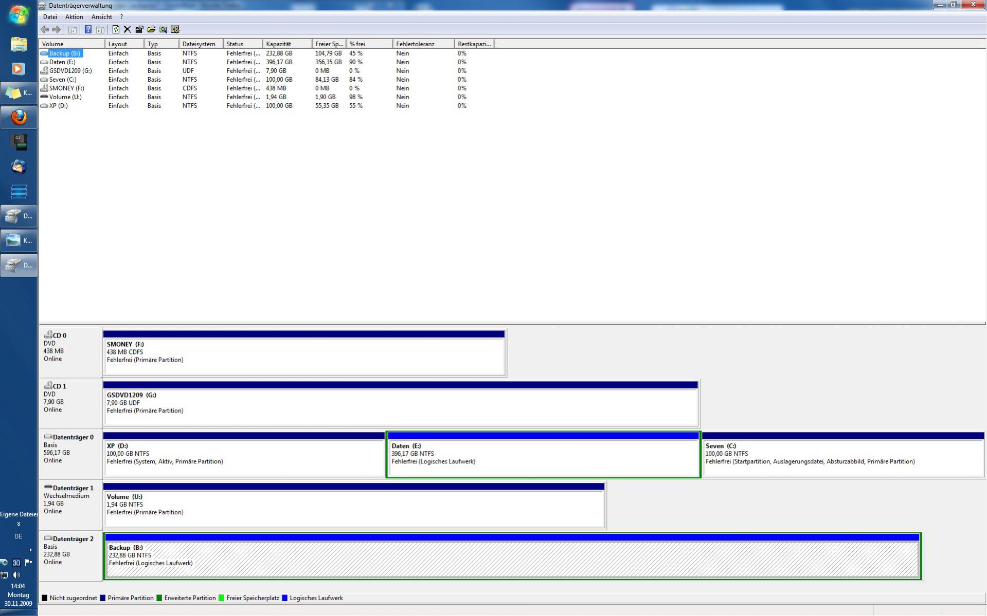

So. Hoffe, das hilft weiter?
Ergänzung vom 30.11.2009 14:11 Uhr:
So. Hoffe, das hilft weiter? Es geht um Datenträger 1 und 2 (ganz unten)
Wenn B: dein USB Laufwerk ist, weise bitte einen anderen Laufwerksbuchstaben zu. A+B darf nicht verwendet werden, weil reserviert für ein Diskettenlaufwerk.
An LW U kann ich keinen Fehler erkennen.

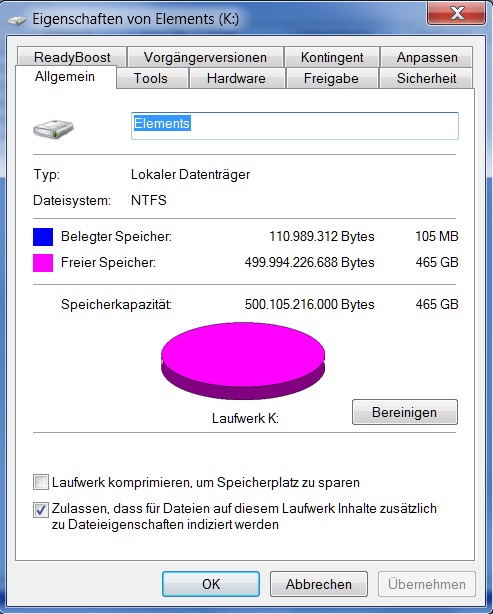

mmmH, was bekommst du angezeigt, wenn du die Eigenschaften des Laufwerks in der Datenträgerverwaltung aufrufst ? siehe Bild meiner USB Platte ...
Versuche das mal, wenn du deine USB Platte anschließen tust ...

Was mich sehr wundert, ist das du die USB Platte als Logisches Laufwerk in einer Erweiterten Partition eingerichtet hast. Das sollte normal eine Primäre Partition sein.
Aber das hätte dann nichts mit deinem USB Stick zu tun, den du ja auch nicht sehen kannst.

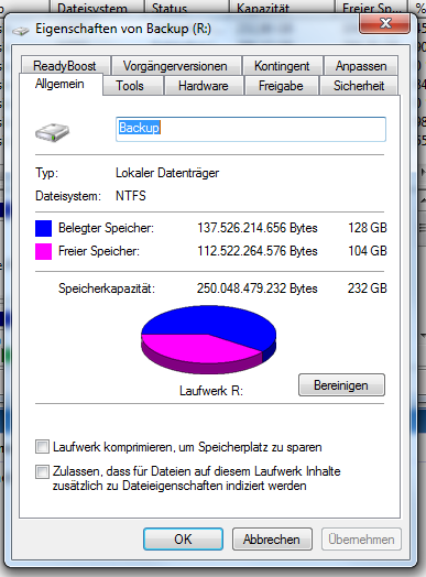

Ich weiß nicht ob es was bringt, aber setze mal den Haken für die USB Platte so wie bei meiner (also auf Indizieren.

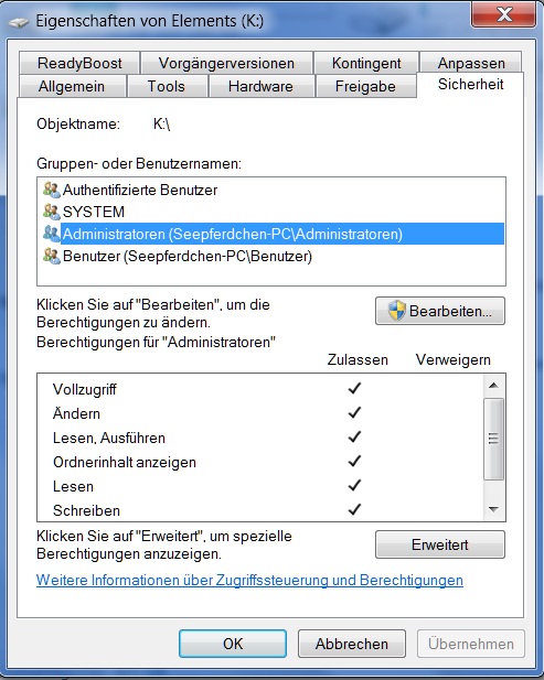

Gesperrt wurde die Platte nicht im Reiter SICHERHEIT, oder ?
Vergleiche mal dein Administratorkonto mit meinem Bild.

Komisch, das die Indizierung bei dir nicht als Standard gesetzt ist. Macht WIN 7 alleine.
Schau auch mal nach deinem USB Stick Eigenschaften.
Nach der Indizierung müßtest du die Platte und den Stick sehen können im Explorer
Sollte das nicht so sein, kontrolliere die SICHERHEITSEINSTELLUNGEN der Laufwerke für dein Benutzerkonto, Ordner anzeigen etc. Leider muss ich weg, solltest du weiter Probleme haben, springen bestimmt andere ein.
