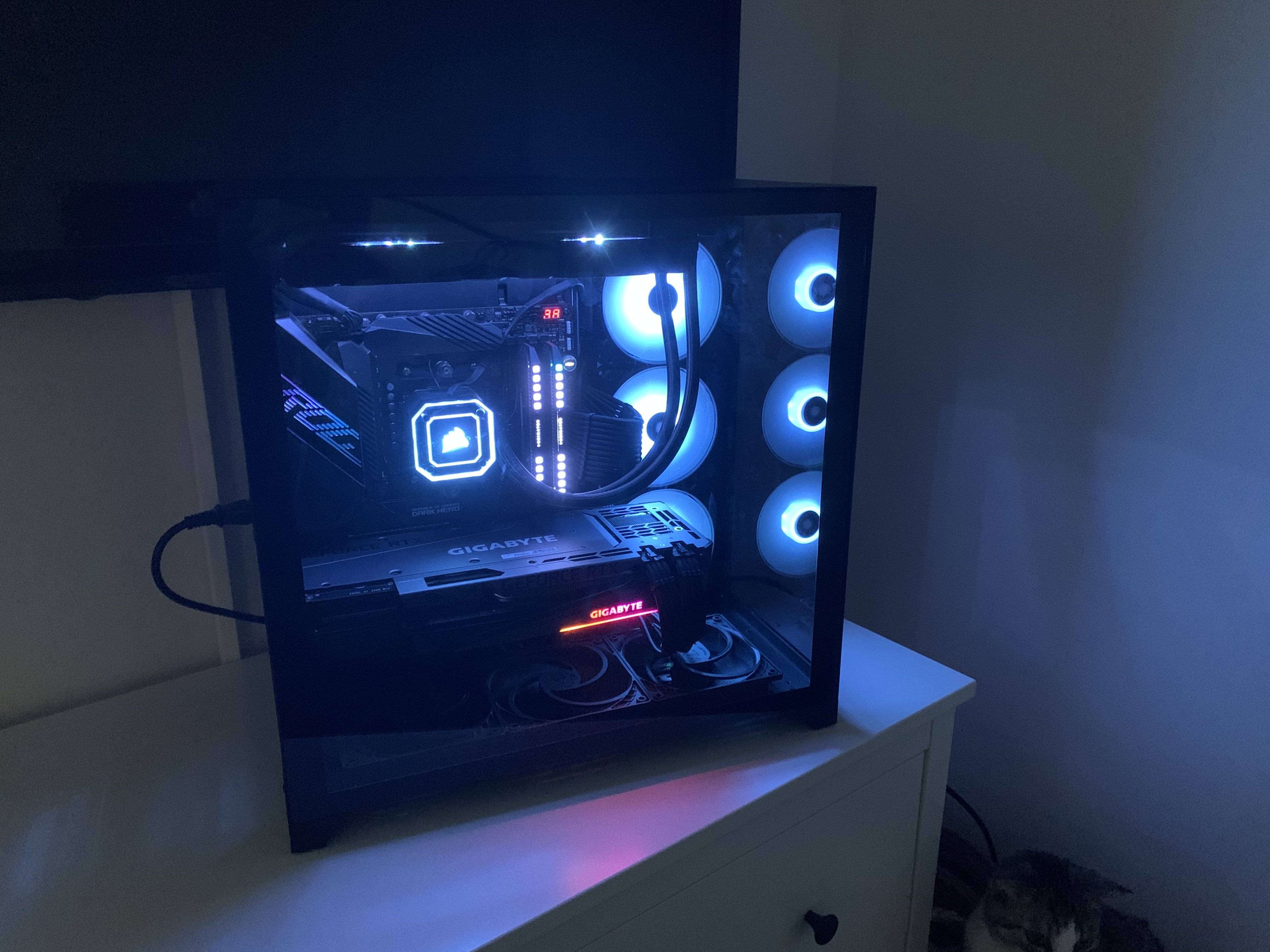

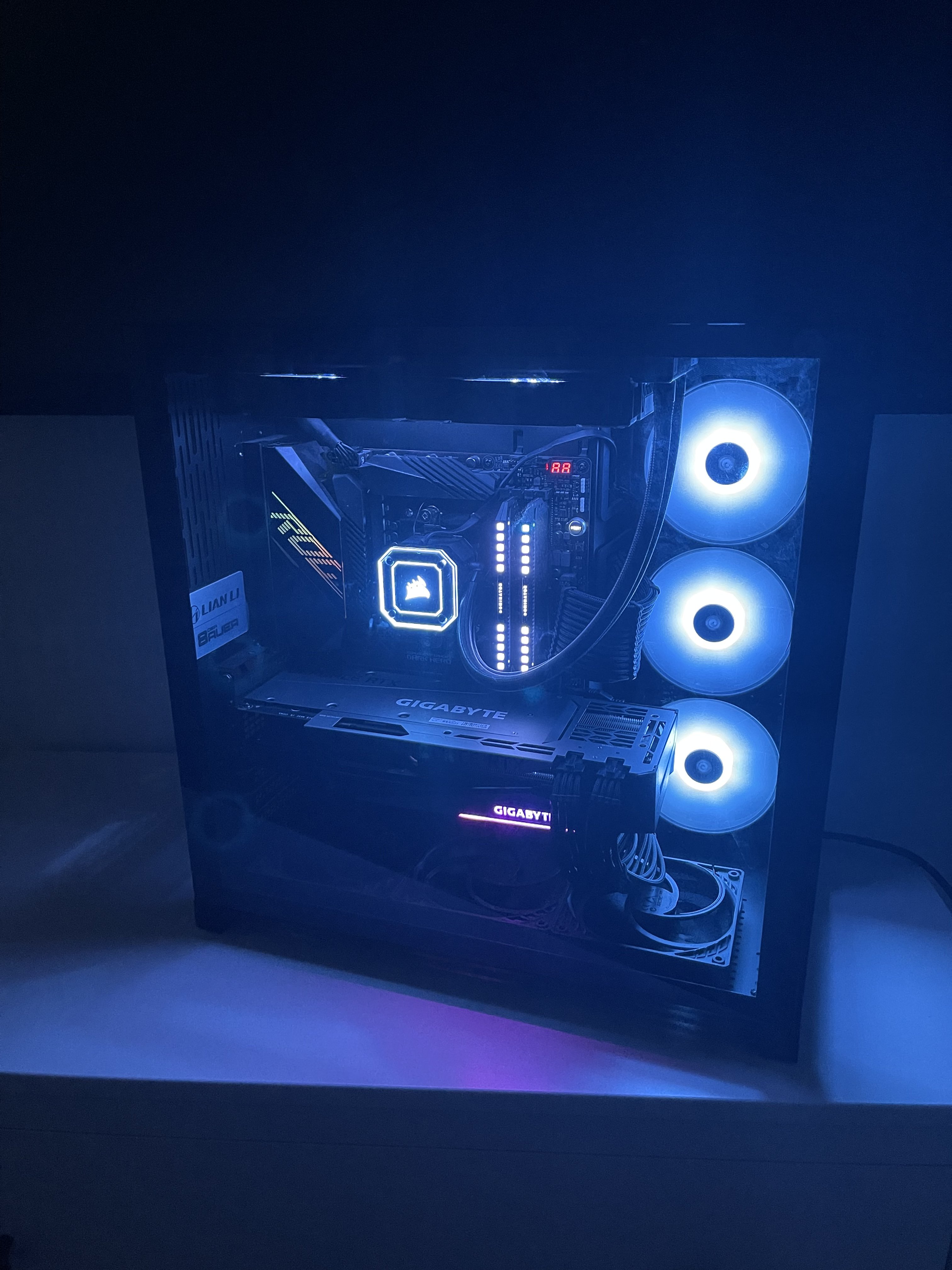

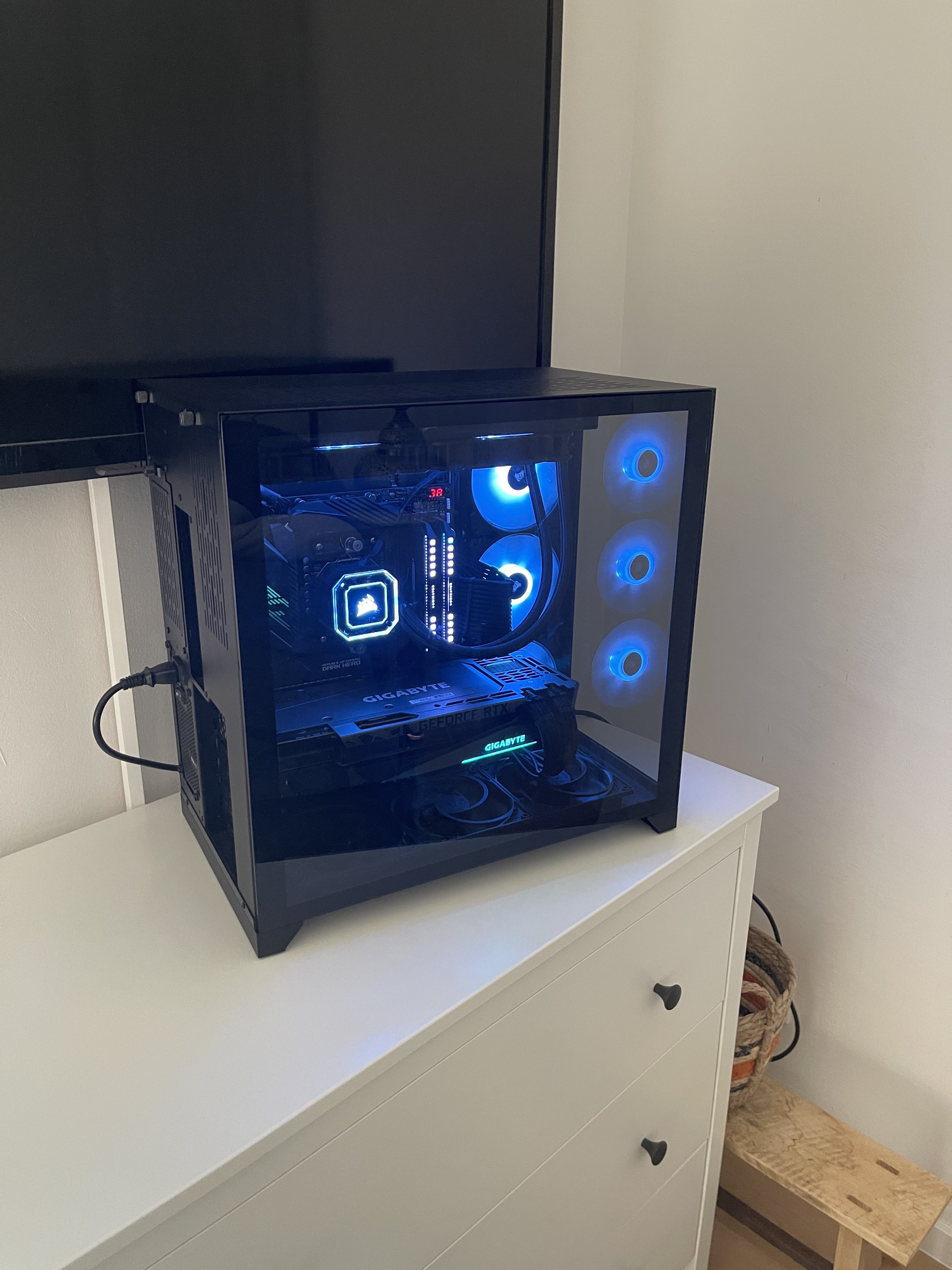

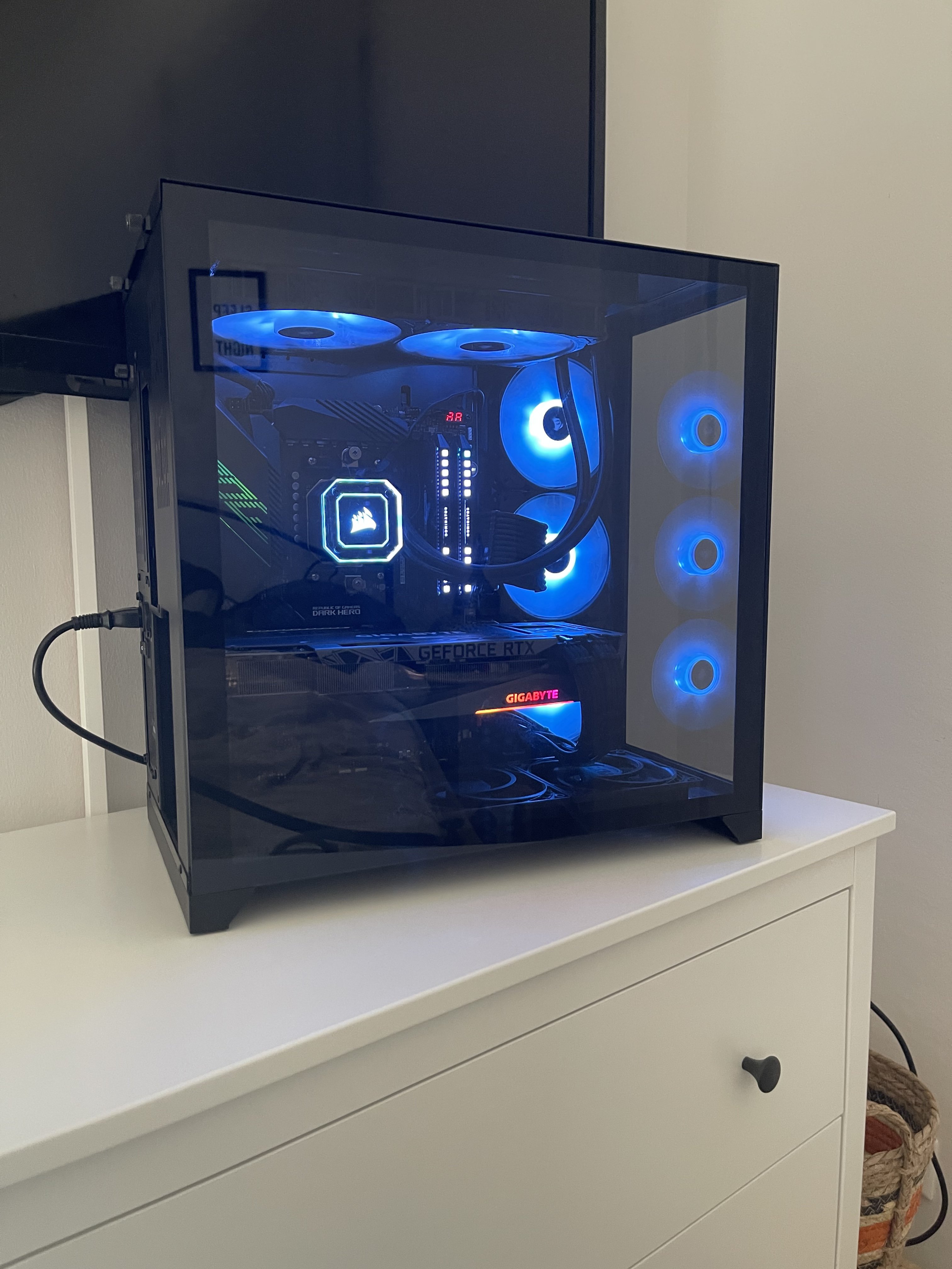

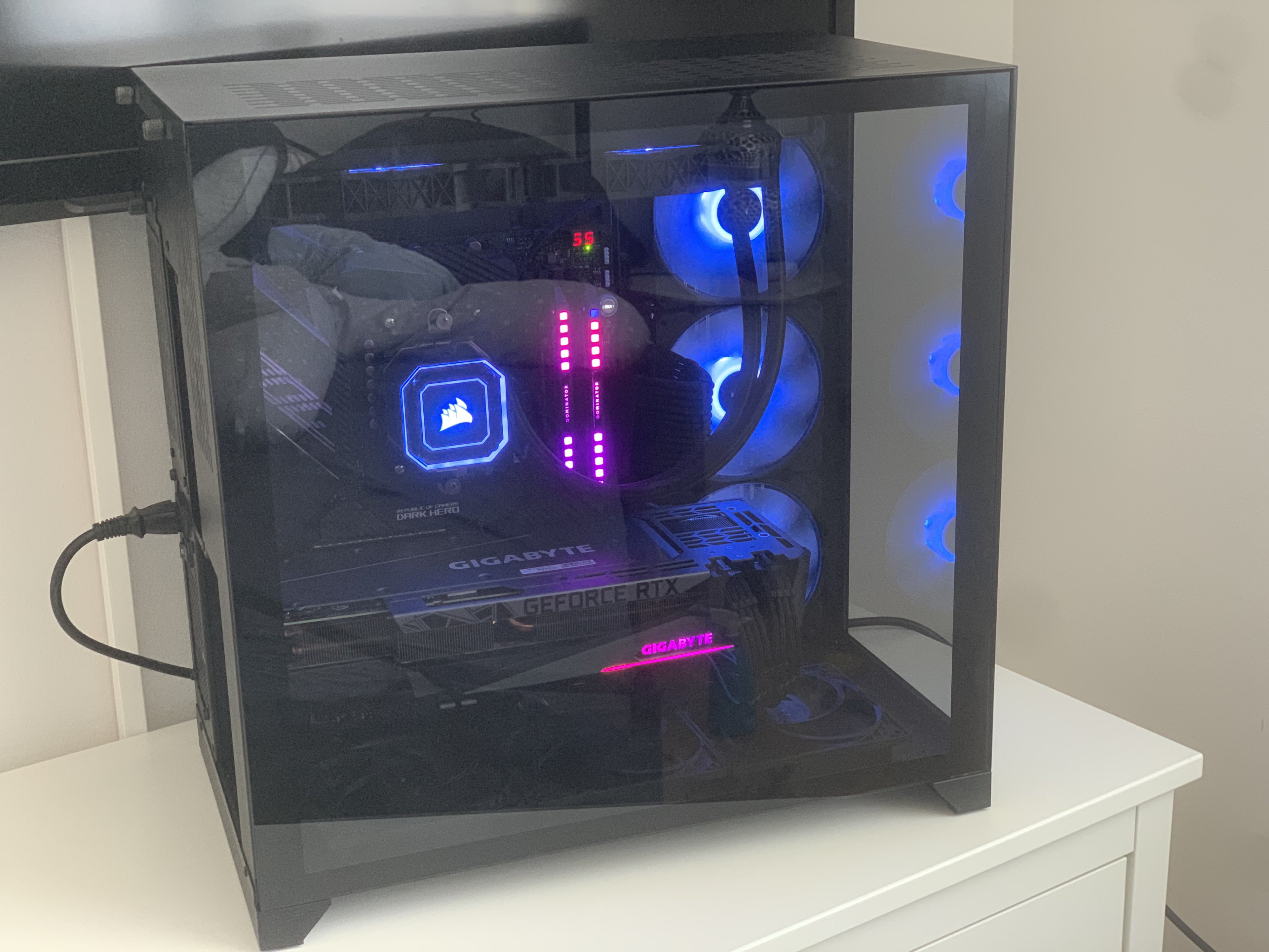

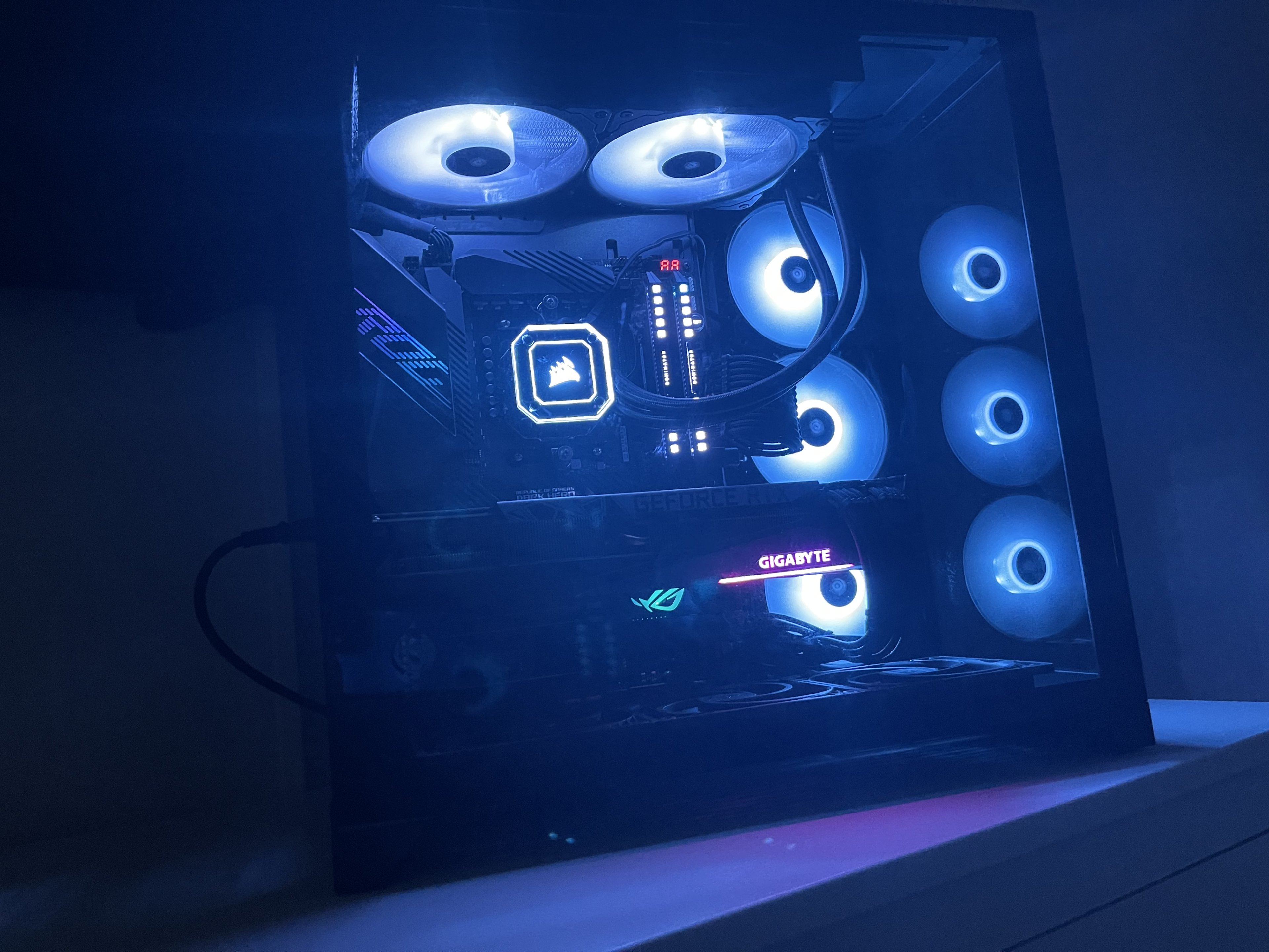

coldb schrieb:
Mach mal Fotos vom "Innenleben" deines Rechners :p
Bitte in guter Quali :p
Mache ich nach Feierabend 👍
Mache dann welche ohne Scheibe in besserer quali.

Xdaved schrieb:
Ideen?
Selbst wenn Ich die Scheibe weg mache hab ich 90 grad in warzone.
Hab jetzt gesehen welche Karte du drin hast, da wird es nicht wirklich was bringen bezüglich Airflow.
Wenn es wirklich an AVX liegt, dann würde ich mal im Bios schauen ob man es nicht limitieren kann. Ich vermute aber, da du ein ASUS Board hast, irgendwelche Biossettings einfach etwas aggressiver sind als "Standard".
Hab mit eben das Handbuch vom Board angeschaut und konnte leider nichts finden. Ist dort aber auch höchstwahrscheinlich nicht dokumentiert.
